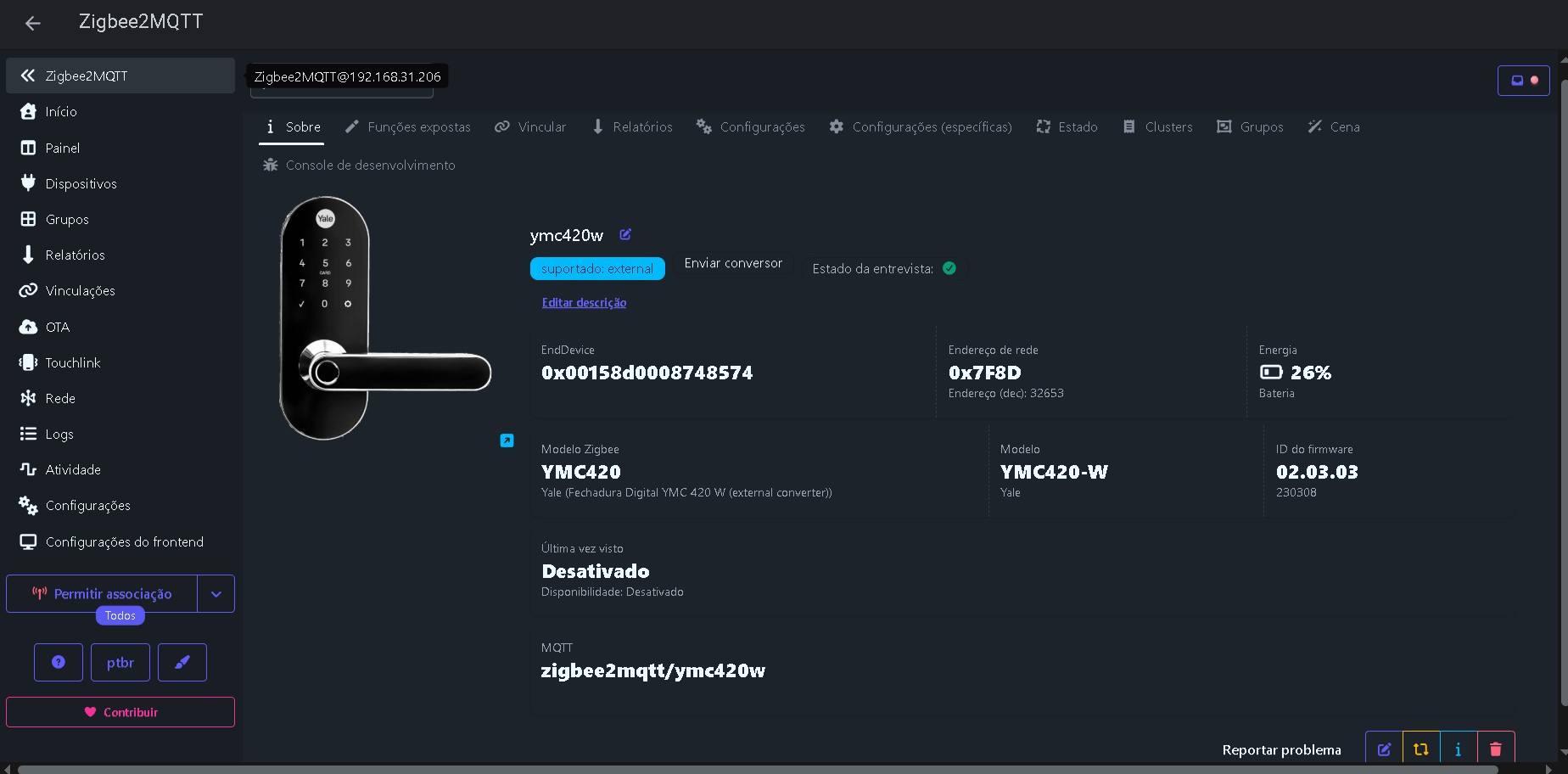

Segui esse passo a passo mas infelizmente o Usuário a forma de abertura nao aparececeram:
'zigbee2mqtt/Porta de Casa', payload '{"action_source_name":null,"action_user":null,"auto_relock_time":null,"battery":55,"battery_low":null,"linkquality":58,"lock_state":"unlocked","pin_code":null,"sound_volume":null,"state":"UNLOCK"}'
Alguem tem mais alguma dica para ajustar essas duas informações?
Se vc ta falando de aparecerem no HA, não vai aparecer mesmo. Só aparece no zigbee2mqtt. E por lá que vc vai pegar a informação pra fazer automações.
