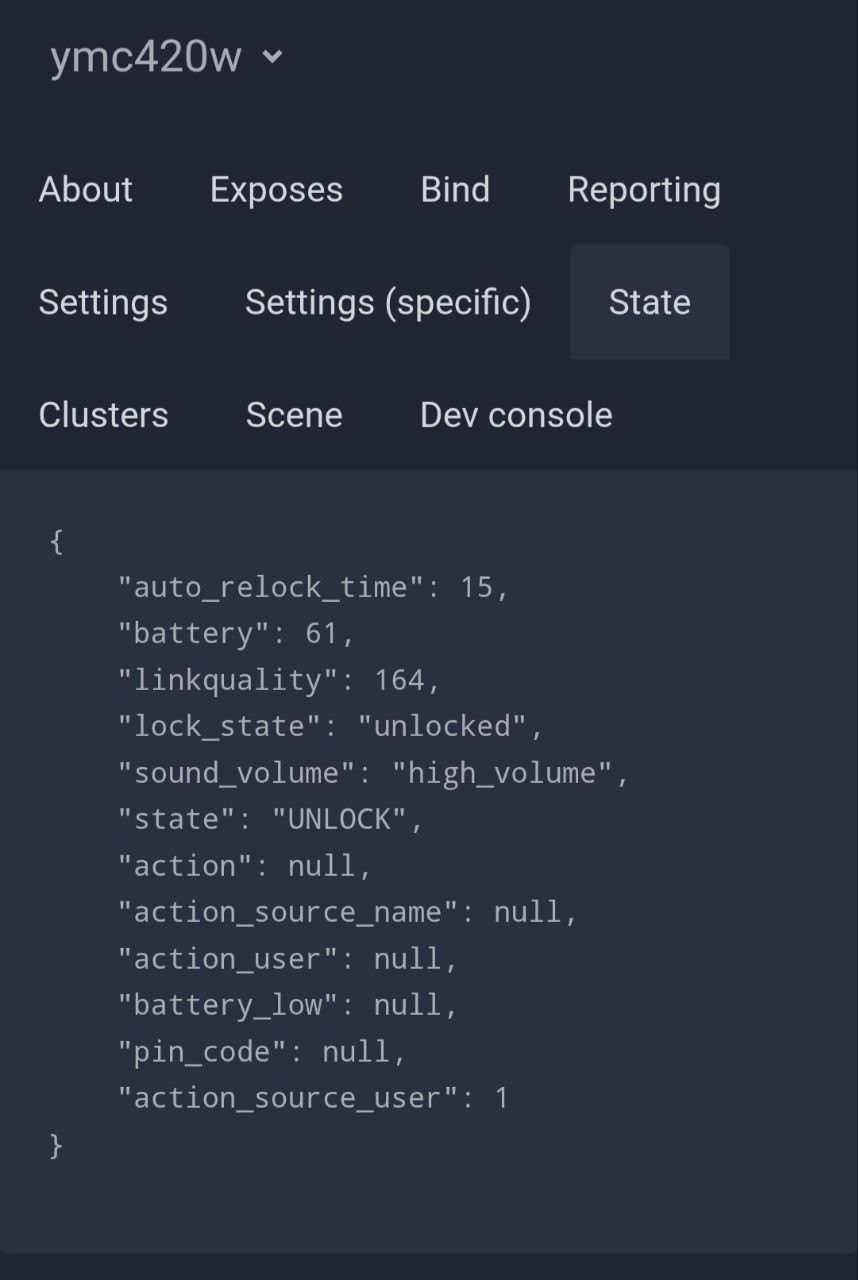

  1. Usando o File Editor, edite agora o arquivo “/homeassistant/zigbee2mqtt/configuration.yaml” e adicione ao final o seguinte:
external_converters:
 - converter.js
  1. Reinicie o Zigbee2MQTT.
    Com isso, a informação relacionada ao id do usuário deverá aparecer na aba “State” da fechadura, dentro do Zigbee2MQTT. Faça o teste, deixando essa aba aberta e abrindo a fechadura usando a digital, por exemplo.
