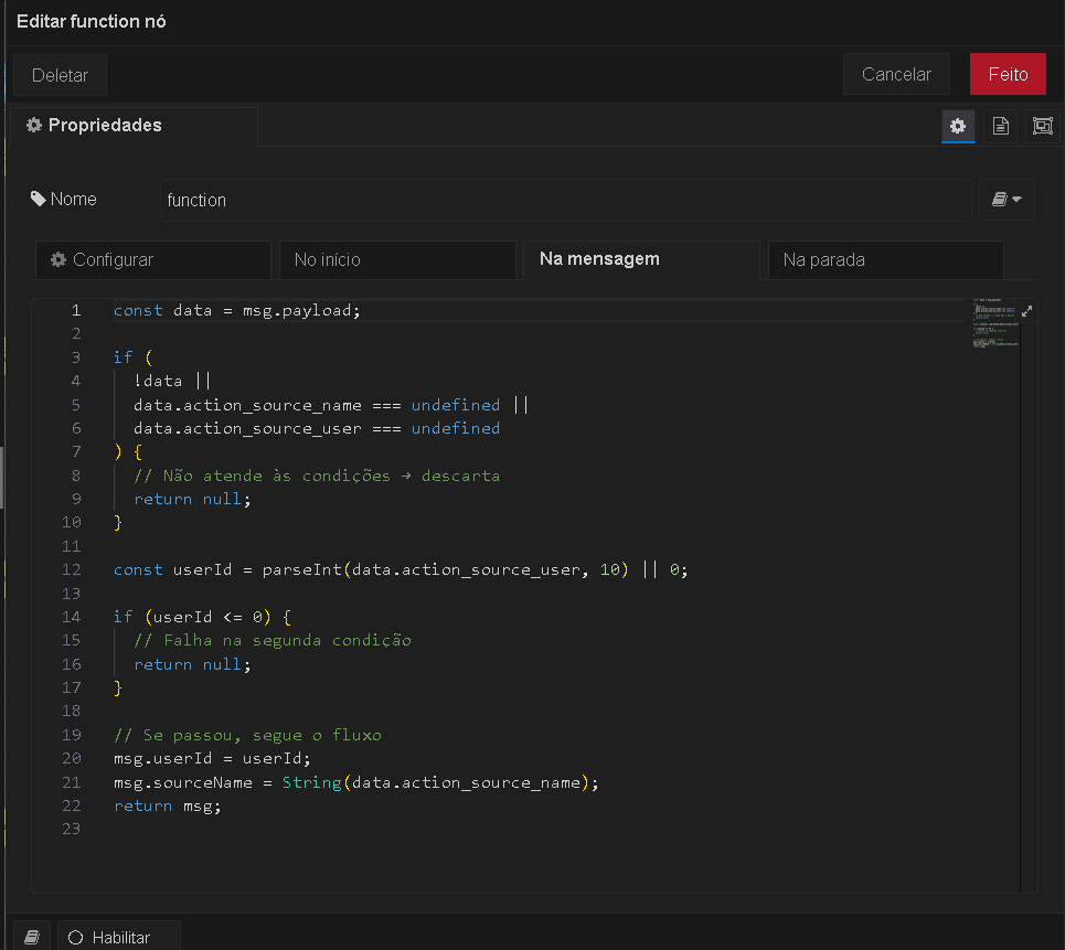

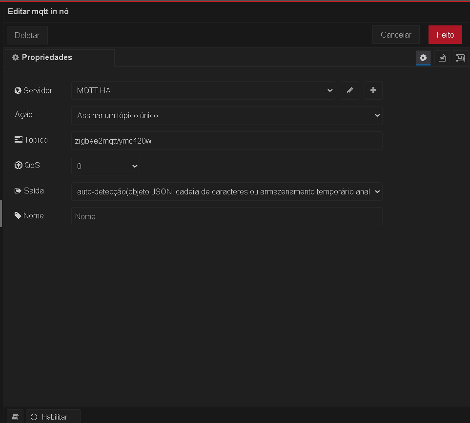

Amigos, fiz assim a automação no Node-RED, no meu caso eu só queria o userID pra saber quem usou a fechadura! Então ficou assim:
No node mqttin coloquei o tópico da fechadura e o Qos no 0.
No 1° node function ficou desse jeito, lembrando que não sei nada de programação, o ChatGPT que fez pra mim, só joguei a automação do colega e pedi pra fazer em Node-RED!
const data = msg.payload;
if (
  !data ||
  data.action_source_name === undefined ||
  data.action_source_user === undefined
  // Não atende às condições → descarta
  return null;
const userId = parseInt(data.action_source_user, 10) || 0;
if (userId <= 0) {
  // Falha na segunda condição
  return null;
// Se passou, segue o fluxo
msg.userId = userId;
msg.sourceName = String(data.action_source_name);
return msg;

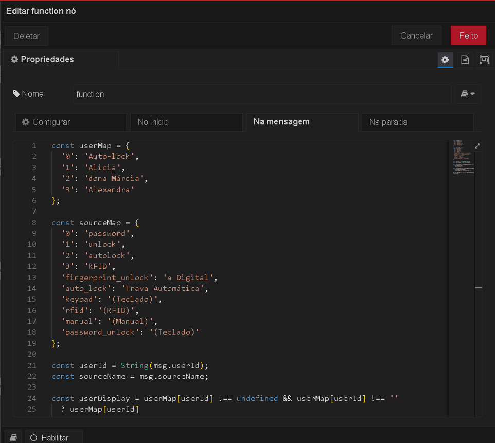

O 2° node function ficou assim:
const userMap = {
  '0': 'Auto-lock',
  '1': 'Alicia',
  '2': 'dona Márcia',
  '3': 'Alexandra'
const sourceMap = {
  '0': 'password',
  '1': 'unlock',
  '2': 'autolock',
  '3': 'RFID',
  'fingerprint_unlock': 'a Digital',
  'auto_lock': 'Trava Automática',
  'keypad': '(Teclado)',
  'rfid': '(RFID)',
  'manual': '(Manual)',
  'password_unlock': '(Teclado)'
const userId = String(msg.userId);
const sourceName = msg.sourceName;
const userDisplay = userMap[userId] !== undefined && userMap[userId] !== ''
  ? userMap[userId]
  : 'Desconhecido';
const sourceDisplay = sourceMap[sourceName] !== undefined
  ? sourceMap[sourceName]
  : (sourceName || 'Desconhecido');
msg.tts_message = `Alicia, ${userDisplay} abriu a porta usando ${sourceDisplay}.`;
return msg;

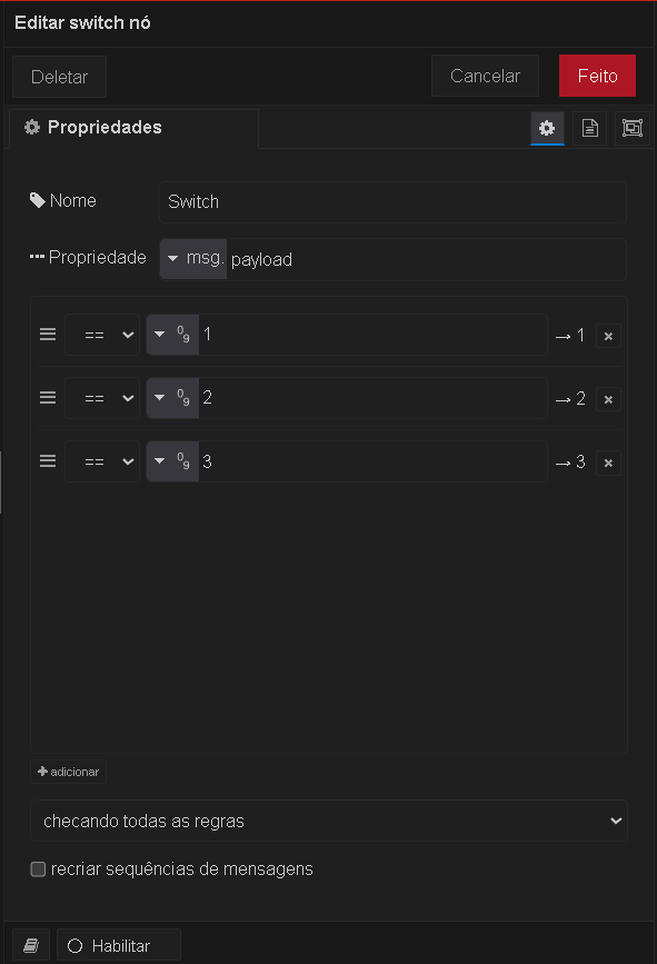

Depois vem um nó change que pego o userID e transforma ele no payload, que passa a dar o id como payload, então consigo filtrar e saber quem entrou!
Depois o nó switch que separa o userID pra cada automação!
Acho que usando o sourcename ao invés do userID consegue filtrar se foi usado o teclado, o cartão e tal…
