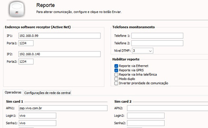

O report esta assim:
OBS: diferença que tanto a 702 e 704 agora estão apontando para homeassistant
qual o ip do HA ? se for o ip2: voce deve habilitar o modo duplo para a central enviar o report para os dois ips . ou então voce coloca o HA no primeiro ip
Isso é o IP2, porém após fechar o acrive net já mudo o IP1 para o mesmo do HA também.
Vou mudar para o modo duplo, se não resolver eu reseto ela e verifico se do zero a integração das zonas funciona.
Mas agradeço o empenho em ajudar
aqui deixo assim active net no ip2 HA no ip1
