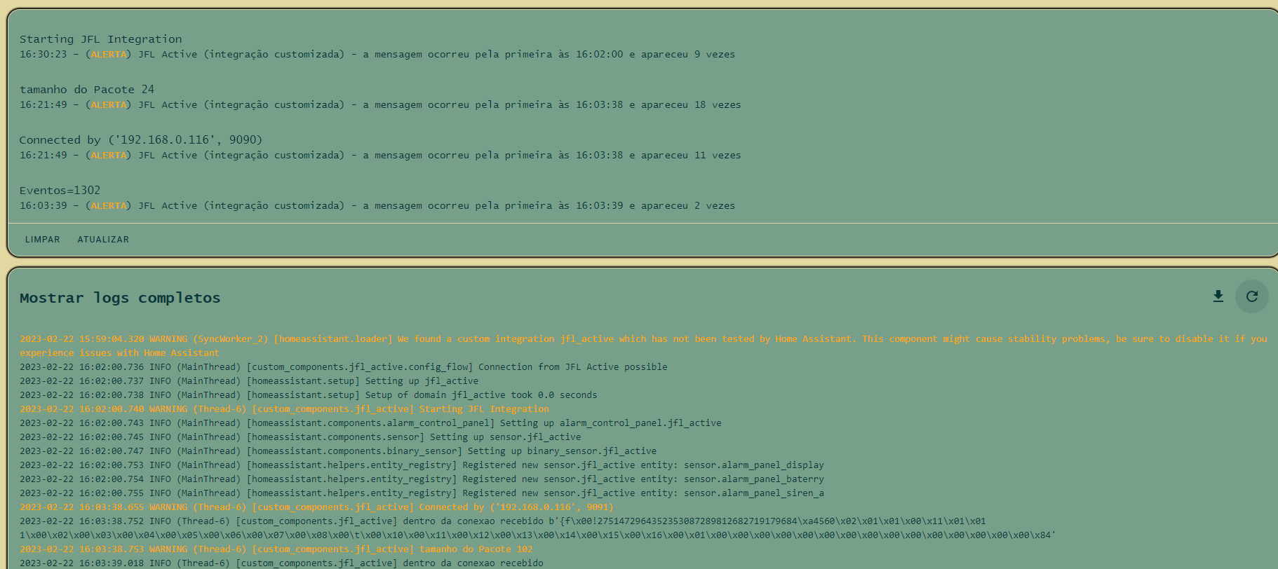

O pessoal, não estou conseguindo fazer funcionar na Active 100, pode ser a versão de firmware? Estou com a 5.6 instalada.
Engraçado que em um primeiro momento encontra:
Mas faço um teste removendo a bateria ele não atualiza o status, preciso reiniciar a integração, ou a central de alarmes pra identificar.
Já a zona não identifica de jeito nenhum, mesmo a janela estando aberta o status é sempre fechada:
Pode ser pq tenho report por GPRS também?
EDIT: removi o report via GPRS e o acesso ao aplicativo em nuvem também, não resolveu.
Print da zonas:
Mensagem dos logs:

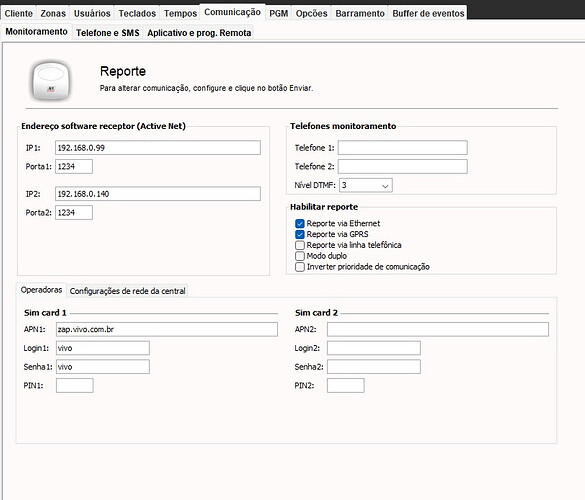

Obs: já fechei o active net também, altero 702 e 704 para reportar no homeassistant e também não vai, só faltou atualizar a firmware, porém não tenho o cabo serial

uma coisa que vi de extranho em suas imagens é que no active net a porta esta 1234 e na integracao esta 9090
@cfernandes acho que seja a versão mesmo, vou ver se consigo um cabo serial para atualizar.
Sobre a integração a porta na hora de configurar eu coloco 1234, e no report coloco Ip do home e 1234. O que está na 9090 é a porta de saída que está configurado o ip da central 192.168.0.116, essa porta também devo colocar na 1234?
desculpe esta correto , eu que vi errado pelo celular .
faça o update da versao que ja deve funcionar . tinha uma versão do protocolo que funcionava para centrais abaixo da 6.0 mas muda muito os comandos e ficou complicado para manter as duas versoes.
Sem problemas. Meu primo tem um e vai me emprestar, deve ser só versão mesmo. Assim que fizer o update passo o feedback
