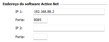

Ja baixei e instalei o JFL Active. Tenho a 20 Ultra e estou tendo dificuldades em conectar…
Na configuração pede o ip (localhost) e porta (8085)
Se aponto para o ip da minha central, dá invalido, porém localhost vai ( o que não faz sentido).
Preciso habilitar algo na central antes?
Na integração vc coloca o IP da máquina que roda o HA. Na central tb, vc deve apontar para o IP e porta configurados na integração…

Acho que a parte do HA ja resolvi… Agora como aponto da central para ele? Vi algumas informações relacionadas ao software do programador… Porém uso MAC… Tem como eu fazer esse apontamento direto a partir do teclado da central?
boa tarde tem sim na active 20
Endereço IP de destino (endereços 702 e 703) e a porta de destino (endereços 706 e 707):
Aproveitando informo que o Logo da JFL foi adicionado no repositorio do HA
Endereços 702 e 706 para IP e porta 1. Endereços 703 e 707 ára IP e porta 2.
Obrigado pelo retorno… Acabei de ver aqui que a minha central é a Active 20 GPRS. Será que essa solução funciona? Teria que mudar a placa de rede? Ou não adianta?
ela é gprs mas tem a placa de rede ? se tiver funciona sim , se não voce tem que comprar a placa
tem sim a placa de rede… tentei conectar via o app programador jfl mob mas não tive sucesso.
