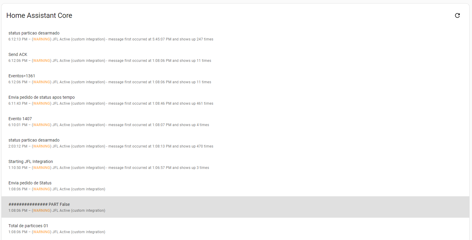

Mais alguns logs:
Logger: custom_components.jfl_active
Source: custom_components/jfl_active/__init__.py:343
integration: JFL Active (documentation, issues)
First occurred: 1:08:06 PM (1 occurrences)
Last logged: 1:08:06 PM
############### PART False
Source: custom_components/jfl_active/__init__.py:342
Total de particoes 01
This error originated from a custom integration.
Source: custom_components/jfl_active/__init__.py:341
Problema da central 00
Source: custom_components/jfl_active/__init__.py:340
Modelo da central Active-32 Duo

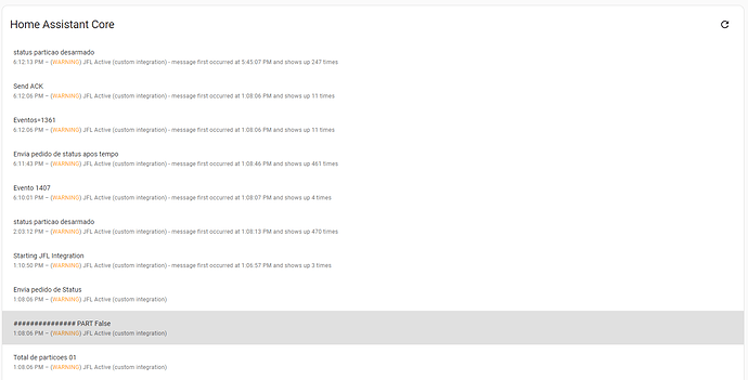

Quando eu tento armar, aparentemente a central envia os eventos 1407 e 1361.
Alguma sugestão?

Mas o problema do alarme nao detectar os status da central continua…veja:

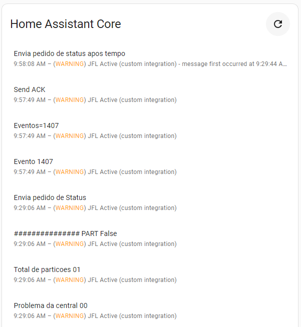

Esse status é de desarmando o eletrificador. O HA recebe no log, identifica como evento 1407 mas nao faz nada (nao atualiza as entidades). Já na hora de armar, aparecer mais um evento, mas o log coloca junto com o anterior, então tenho que clicar nele para aparecer:
ARMAR A CERCA ELETRICA:

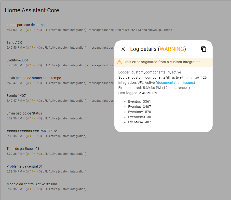

bom dia, sobre as atualizações do do pacote alarmdecoder o mantenedor do pacote deve atualizar em breve,

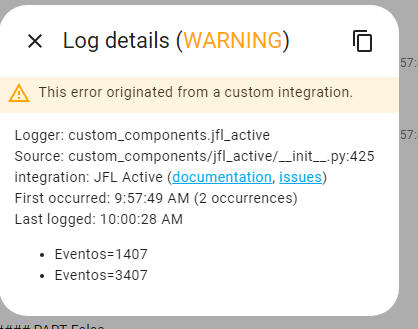

com relação aos codigos 1407 e 3407 não são codigos de arme e desarme da cerca eletrica
são:
1407 =Desarme remoto
3407 = Arme remoto
estes codigos não estão mapeados em minha integração pois ainda nao completei nenhum teste com o eletrificador pois não tenho aqui .
criei uma versão beta v0.21-beta na qual eu habilitei estes codigos para mostrar o status do eletrificador.
faça um teste la
pior que já estou na versao beta, mas continua sem funcionar :frowning:

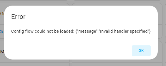

é, agora não consigo nem instalar…rs
Pra evitar possiveis problemas, eu limpei a minha instalação: removi a integração, removi o módulo lá do HACS, reiniciei tudo…instalei o módigo JFL lá no HAC’s, reiniciar o HA todo, fui tentar adicionar a integração no HA e aparece essa msg agora:
OBS: qualquer outra integração que eu tento adicionar funciona corretamente.

Parece que o HACS esta puxando a versao ‘antiga’, mesmo mostrando 0.22…essa falta de aspas na linha 428 eu vi que vc já corrigiu no git, mas mesmo forçando o HACS a reinstalar, ele vem com a versao antiga :confused:
Bom, continuando: baixei todos os arquivos diretamente pelo git e substitui manualmente no HA. Subiu e comunicou.
Porém, continuo não recebendo o status da cerca e a Partição (a unica que esta criada e eu utilizo) esta sempre como ‘false’.
Além disso, um pequeno erro (nos logs):
Log details (ERROR)
Logger: root
Source: custom_components/jfl_active/__init__.py:429
First occurred: 5:30:23 PM (2 occurrences)
Last logged: 5:31:37 PM
Uncaught thread exception
  File "/usr/local/lib/python3.12/threading.py", line 1073, in _bootstrap_inner
    self.run()
  File "/config/custom_components/jfl_active/__init__.py", line 429, in run
    LOGGER.warn("Eventos=%s", evento)
NameError: name 'LOGGER' is not defined. Did you mean: '_LOGGER'?
@cfernandes , se preferir para não ficarmos ‘poluindo’ o tópico, podemos conversar por zap…só me mandar uma msg privada que eu lhe mando meu numero se preferir.
@cfernandes , acho que consegui fazer funcionar, parcialmente.
Eu percebi que a entidade “Alarm Panel” muda conforme eu ligo/desligo o alarme pelo celular…então a integração esta sim conseguindo receber o status da central. Também consegui ligar/desligar o alarme a partir da integração…
Agora o que não esta funcionando: a entidade “Partition”…ela fica sempre em ‘false’…ela nao deveria ficar ‘true’ quando a partição estiver ativa/ligada?
Com relação a cerca elétrica, o status da entidade “Eletric Fence” fia sempre como “True”, mesmo a cerca elétrica estando desligada. Porém, se eu ficar monitorando essa entidade no HA durante a operação de liga/desliga da cerca pelo celular (jfl mobile), quando eu desligo a cerca, ela muda o status de “Eletric Fence” para ‘false’ por cerca de 3 segundos, depois volta para “true”, mesmo a cerca estando desligada…então eu acredito que a integração esteja recebendo o status da cerca corretamente, mas alguma lógica interna (não peguei para estudar a integração toda) esta forçando o status como ‘true’ após alguns segundos, mesmo o último status recebido dela sendo ‘false’ (cerca desligada).
bom dia,
estou revendo todas as alterações aqui em breve faço um update
sobre a entidade Partition é se a central esta particionada ou nao , estou trabalhando ainda com uma atualização para caso esteja particionada crie um serviço para armar cada partição mas ainda não consigui finalizar.
sobre a cerca eletrica vou rever os codigos porque esta compartilhando um evento de arme remoo , então tenho que fazer mais uns testes aqui.
