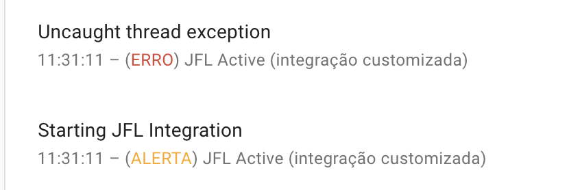

Tenho um Active Duo 32, porém não consigo fazer funcionar de jeito nenhum. Tenho o Home Assistant OS instalado no Raspberry Pi 3 B+. Já tentei apontar para várias portas, porém pelo teste que fiz, não tem portas abertas para receber a informação. Apontando para o meu PC, para o Active Net 3, funciona. Já tentei de tudo. Não encontrei nada na internet que fale de como abrir um porta no RaspPi3 com o HAOS. Em anexo imagens com o erro.
Caso alguém tenha passado por isso, por favor, me de uma luz. Obrigado!
veja nos logs deve aparecer um log com Evento e o numero do evento
se puder me enviar os logs posso verificar para voce .
pelo erro parece que voce nao configurou o ip e a porta corretamente.
voce deve configurar a integraçao com o IP do raspberry e uma porta livre ,e na central configurar o report para este endereco e esta porta .
No log, o que aparece é somente esse erro acima de timed out.
Essas portas estão abertas, porém, nenhuma delas é possível configurar na integração. Da a mensagem de falha ao conectar.

Carlos, vou te enviar o que consegui.
Este erro originou-se de uma integração personalizada.
Registrador: custom_components.jfl_active
Fonte: custom_components/jfl_active/init.py:205
integração: JFL Active (documentação, problemas)
Ocorreu pela primeira vez: 12:47:46 (210 ocorrências)
Último registro: 13:35:55
