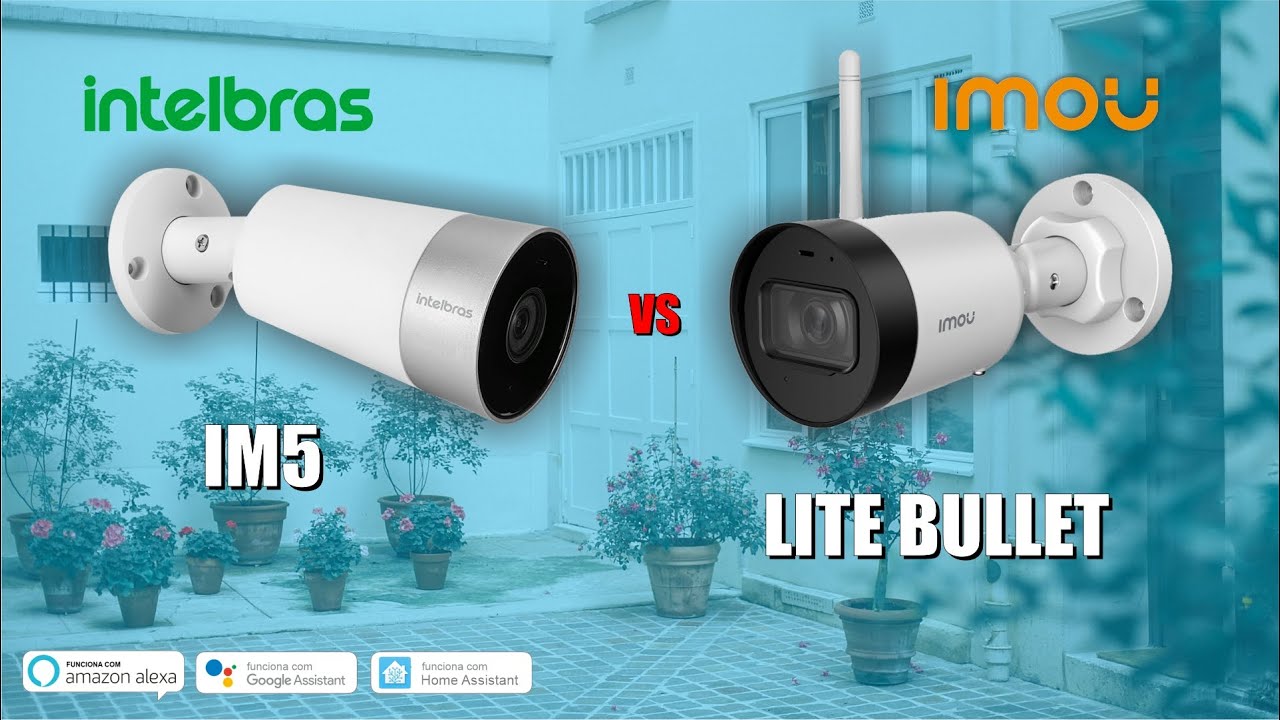

Só uma dica pra quem está querendo adquirir câmeras pro Home Assistant:
Então, o pessoal usa muito as câmeras Intelbras mas são mais caras, elas são white label de uma marca chamada Dahua Imou, são as mesmas câmeras mas pela metade do preço, elas tem Onvif e RTSP.
Você acha delas no aliexpress ou na shopee na loja oficial da Dahua Imou nos sites.
Link da loja oficial da Dahua Imou:
https://pt.aliexpress.com/store/5746119?spm=a2g0o.home.1000002.3.25901c911KqJX5
O colega @eltonnascimento tem uma Dahua Imou Range 2 que é igual a Intelbras IM4 e comentou alí em cima.
Dahua Imou Range 2 / Intelbras Im4
Dahua Imou Bullet 2C / Intelbras Im5S
Toda Intelbras tem uma correspondente Dahua Imou.
Além das câmeras da Dahua, recomendo uma TAPO da TP-Link, elas tem componente pro Home Assistant que vc instala pelo HACS, são muito boas, tenho uma TAPO C-200 e é excelente.
Tanto as da TP-Link quanto as da Dahua são por volta de 170~350, as intelbras são bem + caras as melhores deles!
As câmeras + baratas são as “robozinho”, vc pode achar por até 80~90 reais no aliexpress, shopee ou ML mas cuidado porque todas parecem iguais mas são um produto white label então o software pode ser diferente e não ter suporte ao Onvif ou RTSP!
Alguns colegas já conseguiram comprar com Onvif e RTSP e outros já compraram câmeras sem e tiveram que devolver ou revender… muito cuidado!
