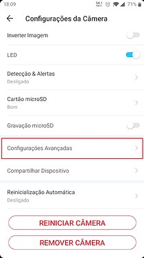

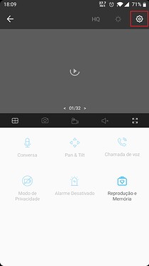

Gostaria de compartilhar que as Câmeras Tapo da Tp-Link tem suporte ao Home Assistant! Essa câmera tem suporte ao Onvif e RTSP.
Modelo C200.

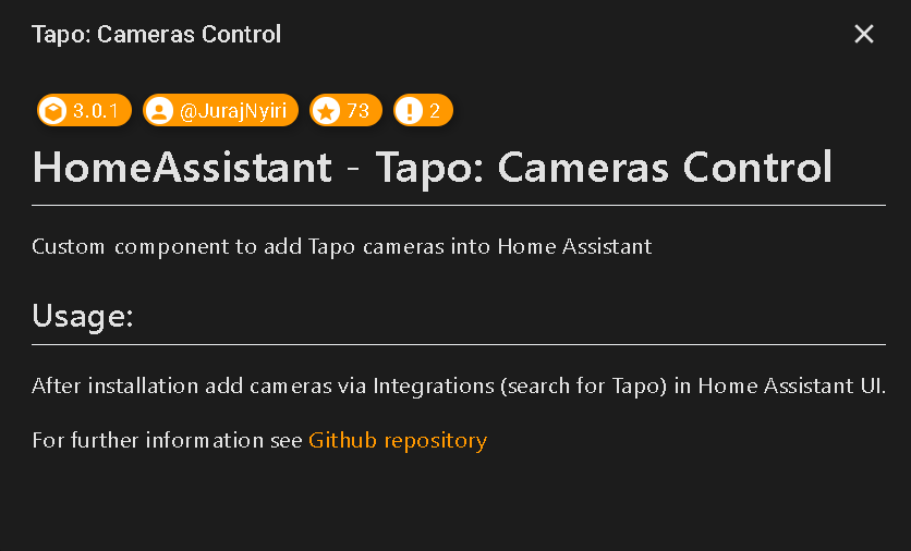

A integração é pelo componente via HACS!
Repositório do Github:

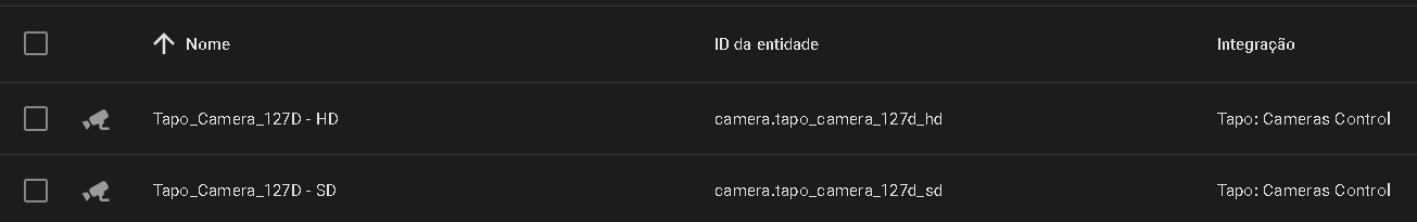

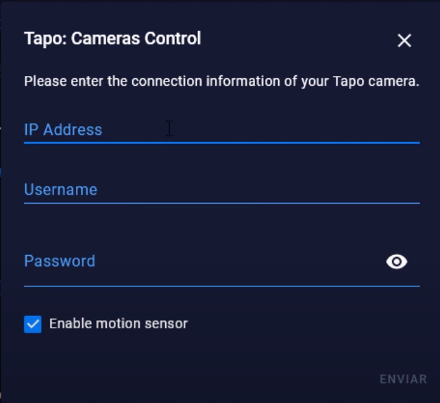

Após a instalação do componente via HACS, reinicie o Home Assistant e vá em Configuração, Integração e irá aparecer a opção “Tapo: Cameras Control”.
Abrindo vai pedir um usuário e senha, mas não é o da sua conta do aplicativo.

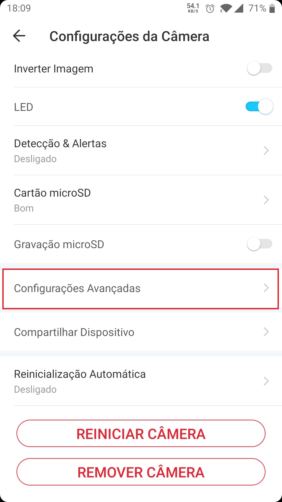

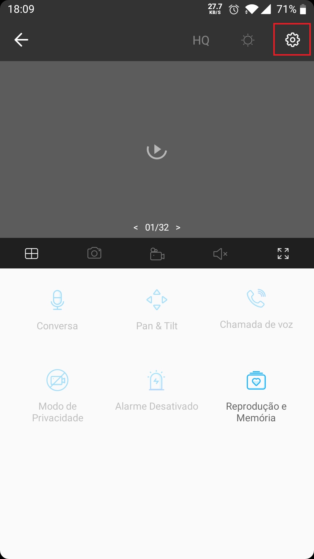

Vá até o aplicativo, abra a câmera e clique nas opções da câmera no canto direito.

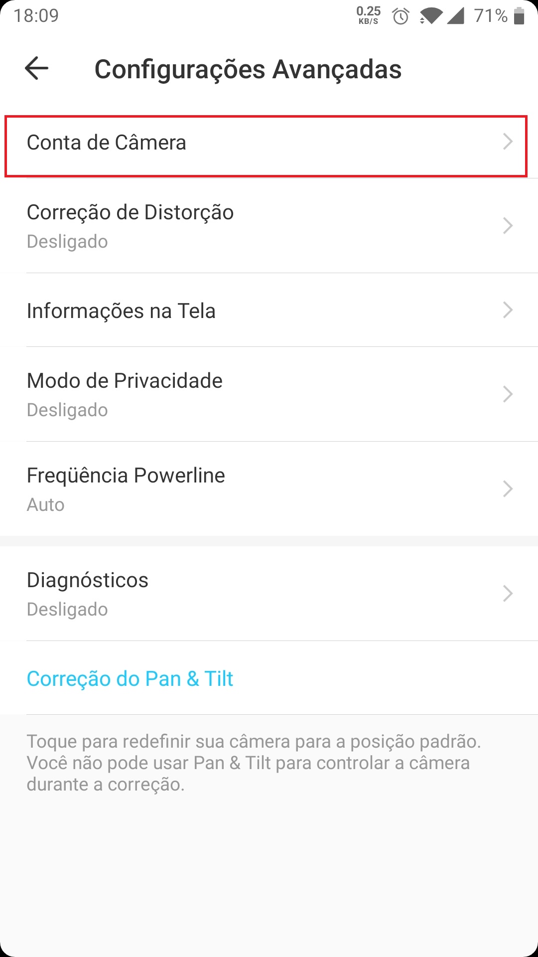

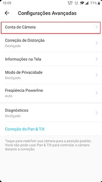

Vá em Configurações Avançadas.
E depois em Conta de Câmera.
É ai que você vai criar um usuário e senha para colocar no Home Assistant, preenchendo certinho vai aparecer a câmera com qualidade HD e SD no Home Assistant.

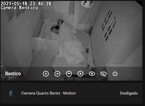

O cartão com ptz: (feito por @xXxRichxXx34)
type: picture-glance
title: Bentico
camera_image: camera.camera_quarto_bento_sd
entities:
  - entity: camera.camera_quarto_bento_sd
    icon: 'mdi:arrow-left-drop-circle-outline'
    tap_action:
      action: call-service
      service: tapo_control.ptz
      service_data:
        entity_id: camera.camera_quarto_bento_sd
        pan: LEFT
    icon: 'mdi:arrow-up-drop-circle-outline'
    tap_action:
      service_data:
        tilt: UP
    icon: 'mdi:arrow-down-drop-circle-outline'
    tap_action:
      service_data:
        tilt: DOWN
    icon: 'mdi:arrow-right-drop-circle-outline'
    tap_action:
      service_data:
        pan: RIGHT
    icon: 'mdi:eye-outline'
    tap_action:
      service: tapo_control.set_privacy_mode
      service_data:
        privacy_mode: 'off'
    icon: 'mdi:eye-off-outline'
    tap_action:
      service_data:
        privacy_mode: 'on'
    icon: 'mdi:power'
    tap_action:
      service: tapo_control.reboot
      service_data:
hold_action:
  action: more-info
camera_view: live
Video:
