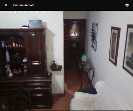

Bom dia! Alguém já tentou colocar a camera lançamento da Intelbras IM3 ? Tenho uma IC3 que funcionou de boa, na hora de comprar outra acabei escolhendo a IM3 por ser superior a IC3, porém não consigui ainda colocar pra funcionar no HA.
Consegui fazer a configuração, por padrão o Onvif vem desativado. Após mudar na configuração da camera ficou assim:
- platform: ffmpeg
    input: rtsp://admin:[email protected]:554/cam/realmonitor?channel=1&subtype=0&unicast=true&proto=Onvif
