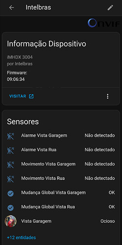

@pedro.varaujo com a integração Onvif vc deve encontrar facilmente seu DVR da Intelbras a partir do IP dele. Ficando semelhante a isso aqui ![]()

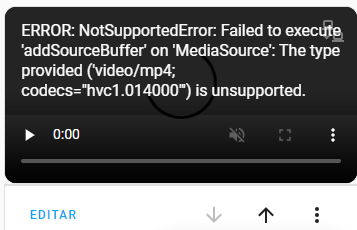

Boa noite, estou infrentando um problema em um modelo de camera que não consigo acesso pelo HA. Acontece que tenho 4 cameras de um modelo que consigo acessar no HA e 1 camera de modelo diferente que não consigo acesso. Ocorre que no HA essa camera não reproduzi a imagem, e o msm link q uso no HA, eu consigo acessar a imagem pelo reprodutor de midias VLC no meu pc, então a camera está acessivel, só não reproduz no HA.
Utilizo esse link :rtsp://admin:[email protected]:554/onvif1 e aparece desta forma a reprodução no HA
e quando altera para o link: rtsp://admin:[email protected]:554/onvif2 (diminuindo a qualidade da imagem). aparece desta forma
Não sei o que posso fazer, pois parece que o HA não consegue reproduzir a camera pelo formato que ela reproduz. Alguem para dar uma ideia?

Então amigo, eu utilizo essa integração para as minhas outras cameras, mas como mostrei no print, para essa camera em especifico aparece aquele erro, enqt no VLC funciona de boa

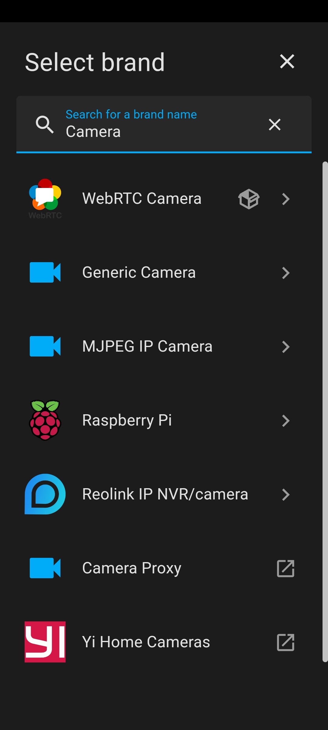

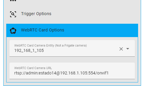

Então, com o MJPEG IP camera, não consegui adicionar a camera. Mas adicionei pela Generic Camera, fui no frigate adicionei lá 3 vezes a camera nas opções e está até aparecendo, mas não é ao vivo, aparece uma imagem da camera de 3 em 3 segundos
Pelo proprio WebRTC, a imagem dessa camera não entra.

Tentei abrir uma duvida no github do WebRTC, me mandaram atualizar para a versão beta que iria resolver, mas não adiantou de nada, até parou as outras cameras, tive q baixar a versão normal

La no git te responderam que era por causa do codec. No app yoosee tem uma opção para mudar o codec, vc mudou?
Não sei se olhei certo, mas não achei nenhuma opção para alterar o codec da camera no app. Essa opção sera oq?
É o tipo de compressão do vídeo.
Acho que confundi o app que vc usa na câmera com um outro que vi em um vídeo.
Mas de qualquer forma verifica se consegue mudar o padrão de compressão.
Veja aos 13:00 aproximadamente
Infelizmente o yoosee não tem essa função. Tentei alterar algumas coisas, reduzir qualidade, mudar de PAL para NTSC, mas infelizmente não foi. Acho q por enqt não tem jeito mesmo. Obrigado por toda ajuda
