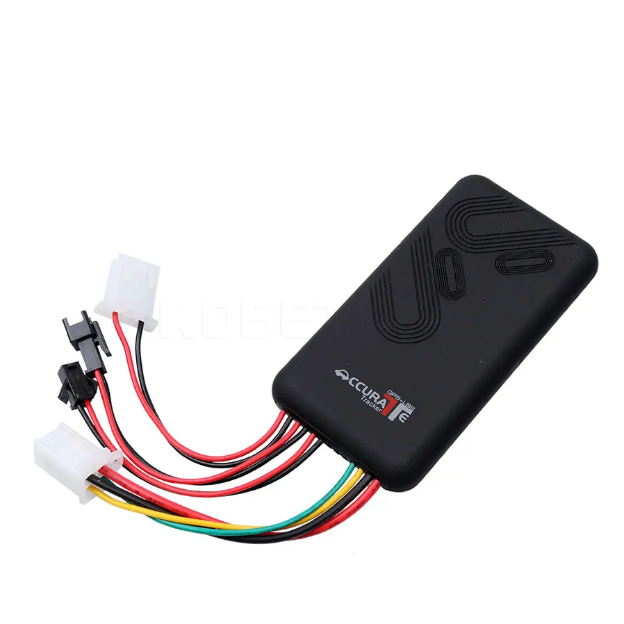

Hoje eu consegui instalar o Traccar (última versão do site) no raspberry. Uso o HA no docker, então instalei o Traccar fora do HA, direto no raspberry. Só segui a instalação manual. Ta funcionando com o GT06 integrando os dispositivos, usando o duckdns. To usando um chip Algar que usa 5 operadoras por 8,50/mês.

No caso este aparelho é um ODB, que vc envia dados de localização mesmo com o carro desligado e envia informações também como consumo, nível de combustível e informações de sensores? ele se conecta na parte do scanner do veiculo ? qual chip você utilizou para o mesmo ?

Ele envia dados de localização mesmo com o carro desligado. Ele tem uma bateria interna. Já deixei o carro em um estacionamento sem ligar por 20 dias e continuei recebendo as informações de localização.
Conecta na porta ODB. Do scanner do veiculo. No caso do meu uso não é a questão de roubo (tenho seguro), mas sim saber onde os carros estão.
Consumo, nível de combustível, etc, não recebo estas informações. Não sei se são os GPS que testei, ou o traccar não lê estes dados.
Chip usei o de dados da TIM que era um extra que usava os dados da minha conta principal, uso também chip da https://www.hologram.io/ , vantagem que pega a operadora mais forte… tim, vivo ou claro.
Não estava conseguindo testar as portas de jeito nenhum, mas seguindo a sua dica, descomentei todos as portas para testar e funcionou!! Encontrei que o meu funciona como um TK103 na porta 5002. Vlw!!
