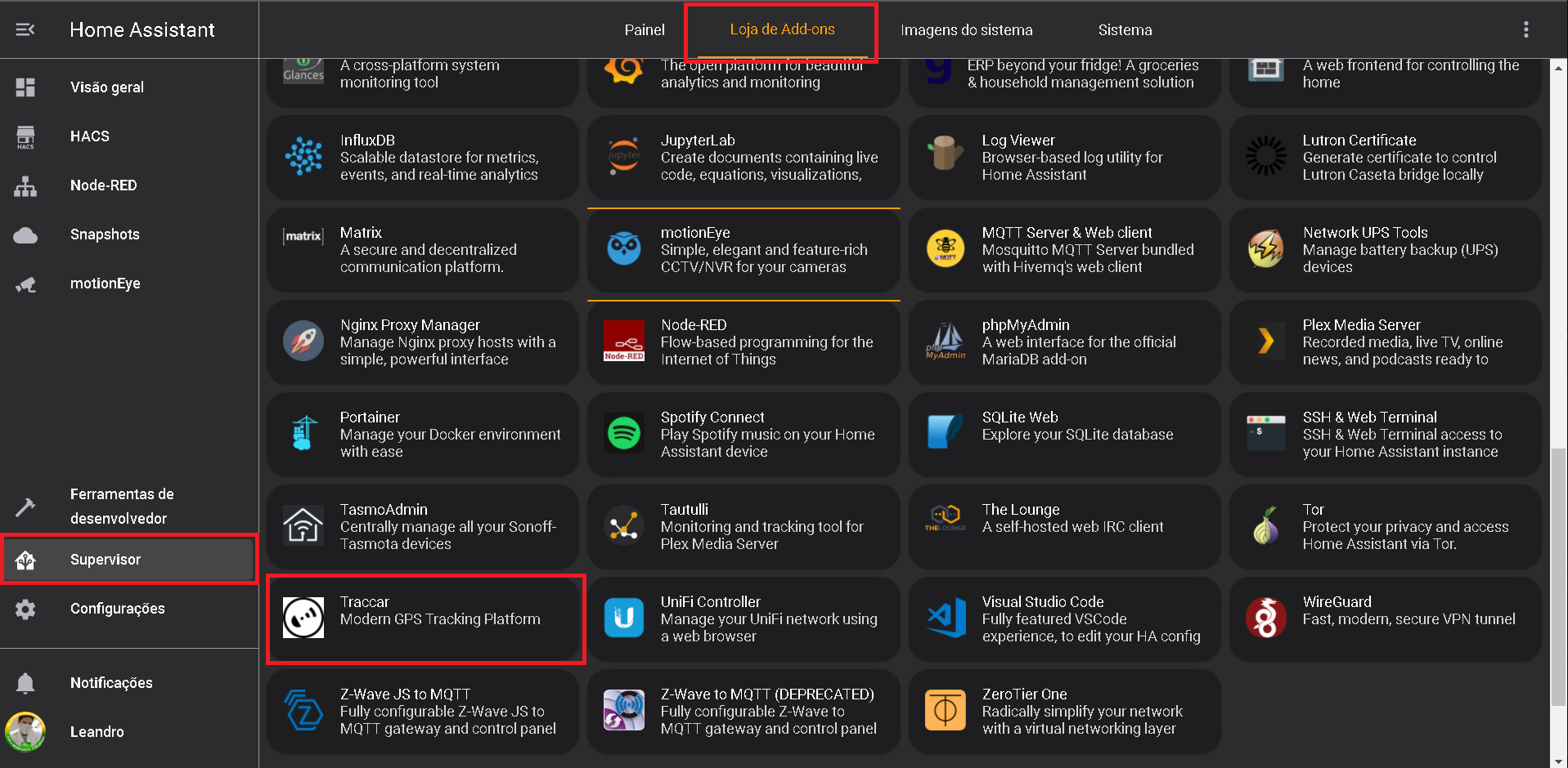

Instalação do add-on Traccar (pelo Supervisor)
Para iniciar, vá em Configurações, Add-ons, vá em “Loja de Add-ons ” no canto direito abaixo e procure o add-on Traccar.
Procure o Traccar.

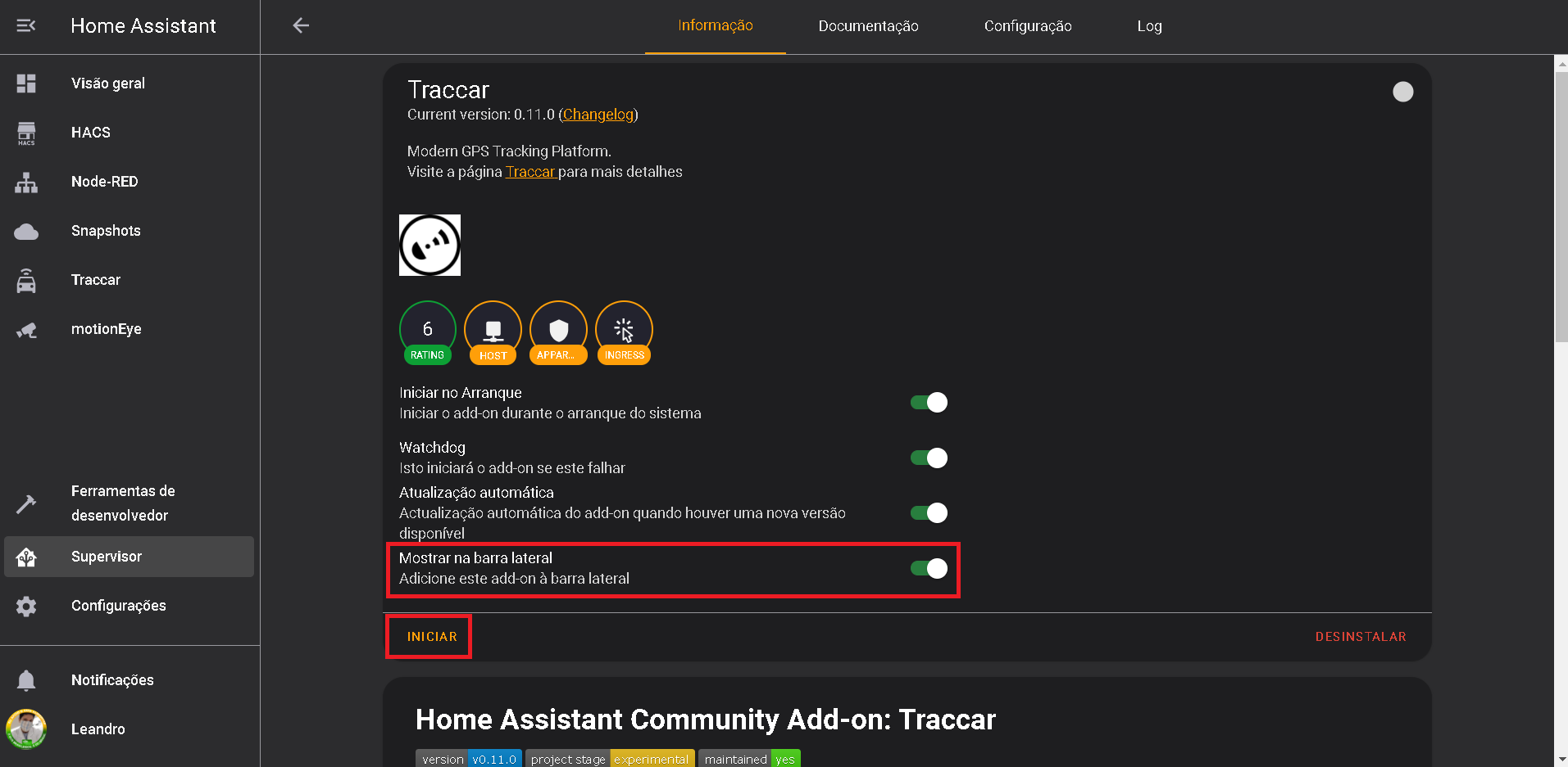

Após você instalar, você pode incluir no menu lateral habilitando a opção “Mostrar na barra lateral”. Pronto, seu add-on já está instalado, clique em iniciar.

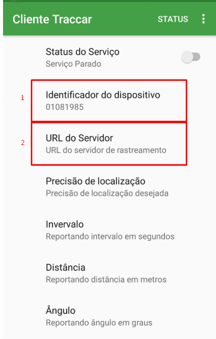

Configurar o APP

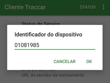

Abra o APP instalado no seu smartphone, após isso você precisará configurar o identificador do dispositivo e a URL do Servidor.
O identificador você pode colocar qualquer valor que possa utilizar como identificador, exemplo:

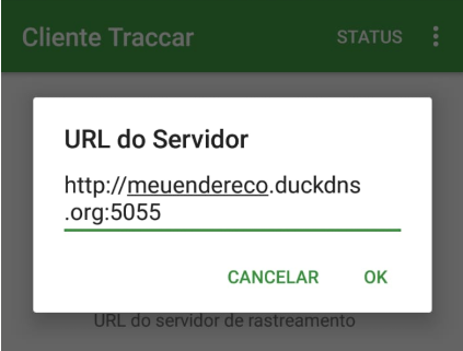

Já a URL do servidor, você precisará colocar o endereço do seu HA e a porta 5055.
http://meudominio.duckdns.org:5055
Percebam que eu coloquei HTTP e não HTTPS, com https não funcionou

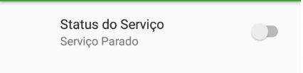

Depois, basta ativar o status do serviço no APP

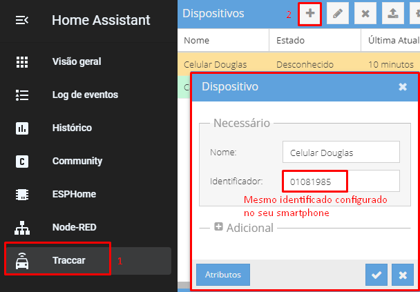

Agora que seu APP já está configurado, você deve configurar no add-on para identificar seu smartphone no Traccar.
Deve solicitar um novo registro, crie um usuário para você e salve esses dados, irá utilizar futuramente.
Menu traccar → Adicionar → Preencher as informações necessárias e salvar.

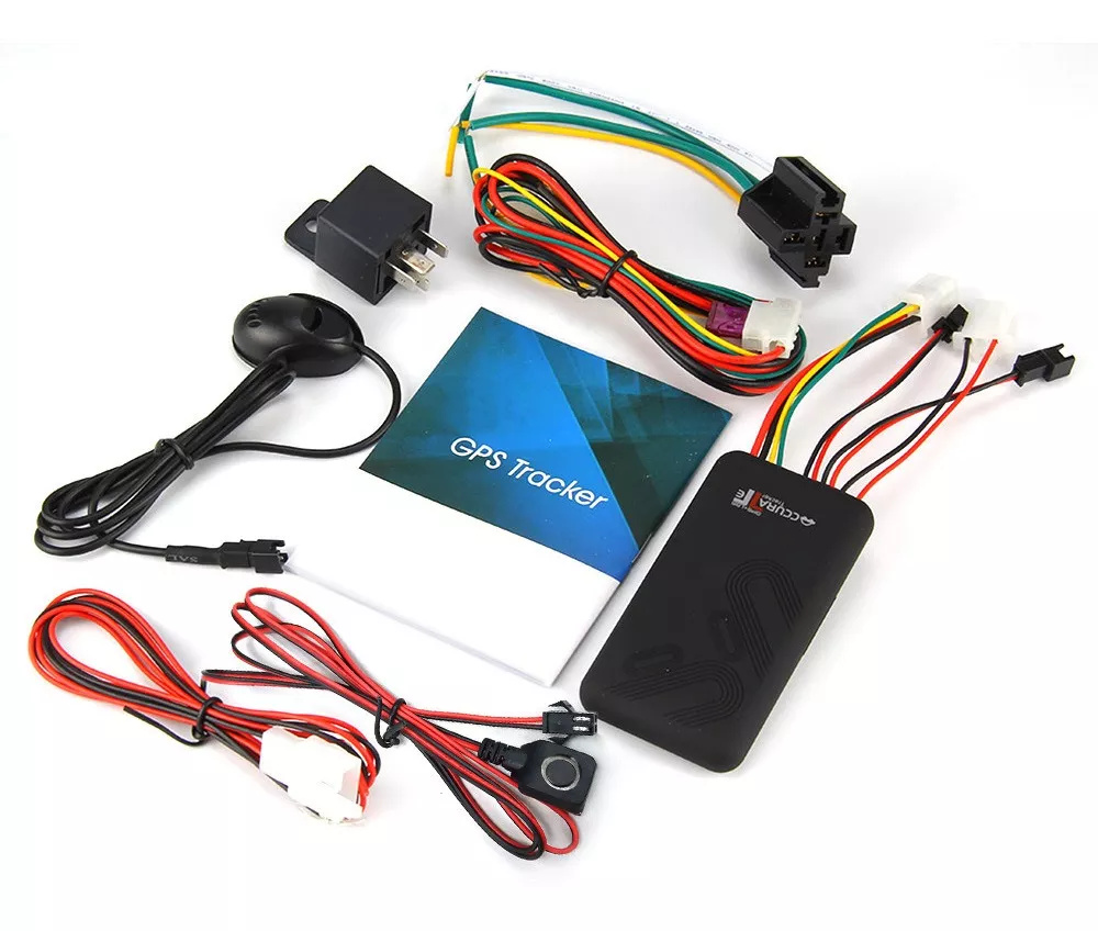

Há diversos dispositivos no mercado com esse objetivo. No meu caso eu adquiri o Rastreador Gt06 (Accurate). Eu paguei no MercadoLivre em torno de R$ 80,00 já com o relé (para poder bloquear o carro), segue a foto abaixo do modelo.
Como falei, há diversos modelos, fique a vontade para pesquisar e verificar qual atende melhor para você, eu só não posso garantir que vá funcionar com outros modelos, até porque não testei.

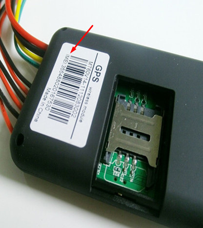

Identificador IMEI
Após adquirir, você precisa pegar o identificador do dispositivo, que nesse caso é o IMEI. Normalmente vem no próprio dispositivo esse número, exemplo:
Se você não conseguir encontrar, sugiro verificar com o vendedor. Você também pode adquirir o número do IMEI depois de instalado por SMS, mas eu prefiro garantir.

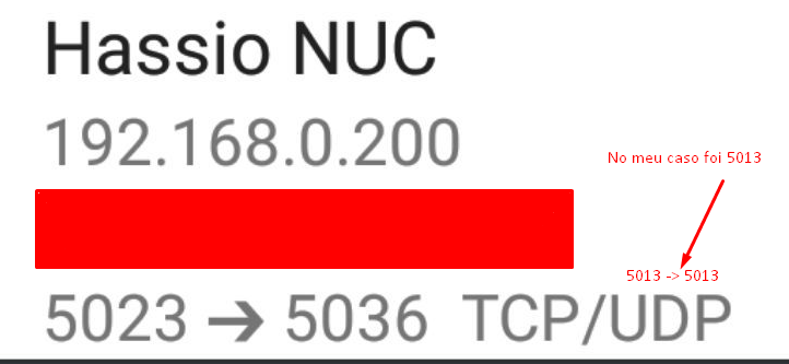

    A porta eu apanhei bastante para identificar qual porta meu dispositivo utilizava, pesquisando e com a ajuda do colega Nelson do grupo no Telegram, eu consegui encontrar, no meu caso a que funcionou for a porta 5013. Para esses dispositivos normalmente são essas portas abaixo:
Mas vale lembrar que para cada dispositivo pode mudar, então você terá que pesquisar qual porta o se modelo de dispositivo utiliza.
Na pior das situações, você vai testando uma por uma até funcionar. E lembre-se de apontar na sua rede para redirecionar a porta.

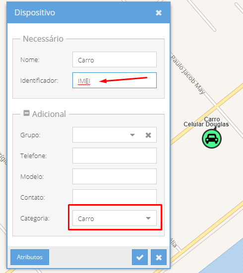

Agora que você fez toda configuração por SMS, você precisa adicionar seu dispositivo no add-on Traccar.
O procedimento é o mesmo, acesse o menu Traccar e adicione um novo dispositivo, só que dessa vez o identificador deve ser o IMEI do seu rastreador.
Pronto, aguarde alguns segundo e deve aparecer no mapa. Se não aparecer, novamente faça o procedimento de verificar o que está chegando no log do add-on.

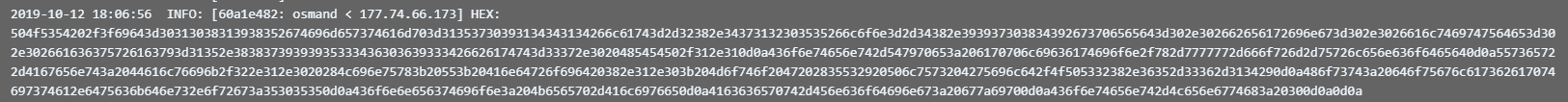

Na primeira vez apareceu isso no meu log:
O Traccar estava recebendo as informações do GT06, mas não estava conseguindo identificar, isso porque a porta não estava configurada corretamente. Uma dica para quem tiver um problema semelhante, após colocar a porta correta, o log apareceu maior e com o identificador (IMEI) no log.

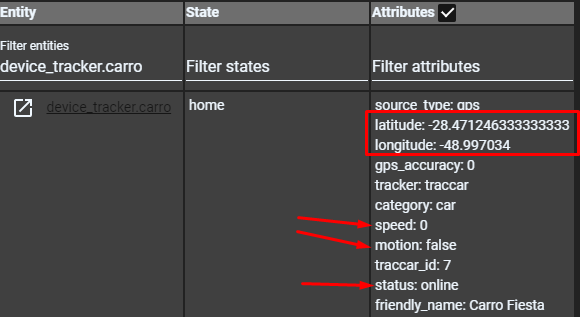

Se tudo funcionar corretamente, você verá também o seu novo device_tracker no HA dentro Ferramentas do desenvolvedor, estado.

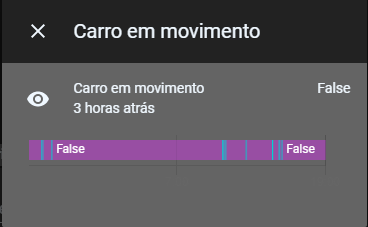

Observe que agora você terá a localização, a velocidade, se está em movimento e o status. Com isso agora vai da sua imaginação, para avisar sempre que tiver acima de uma determinada velocidade, ou se estiver longe de um determinado local etc.
Você pode criar sensores baseado nos atributos para pegar a informação separada, exemplo do carro em movimento.
Com isso você terá a informação, e pode criar estatísticas de quanto tempo se movimento, uma média de quanto tempo se movimenta, e até fazer um cálculo aproximado de quanto gasta por cada minuto ou hora em movimento e calcular no HA o valor de quanto está gastando em combustível com a movimentação do veículo.
Exemplo de sensores baseado no atributo
