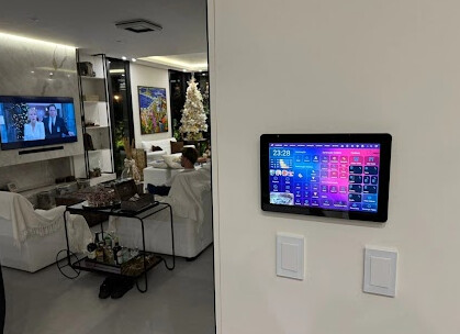

A ideia é mais ou menos isso (foto do mercadolivre):

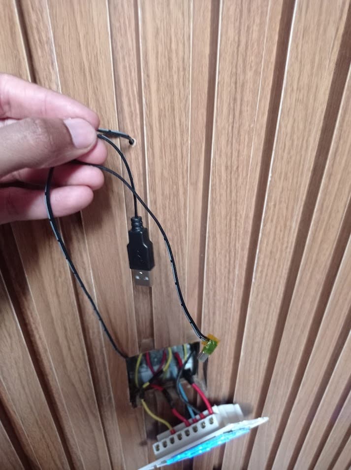

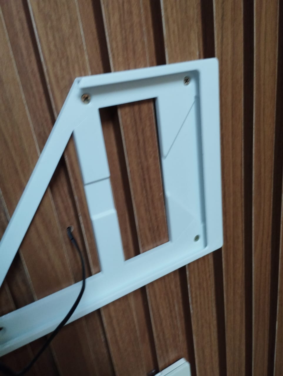

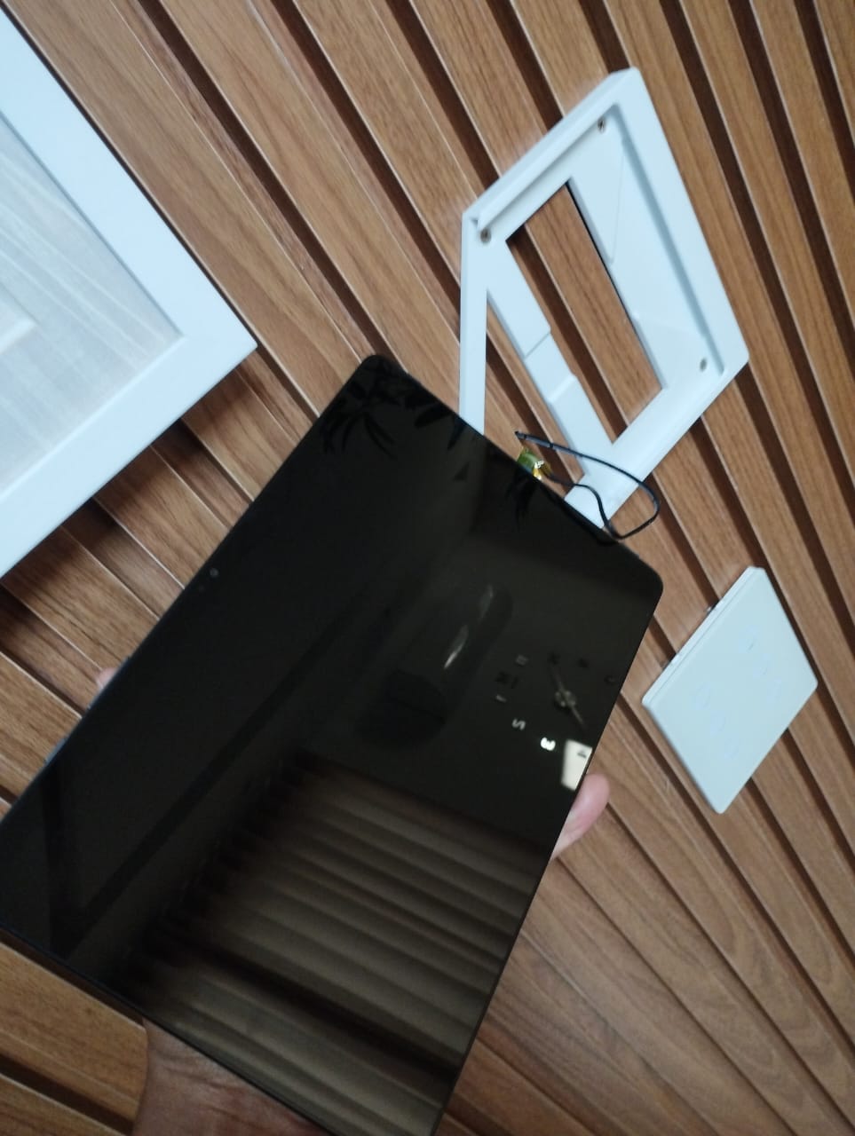

Inicialmente fiz o furo no painel e passei o cabo USB depois soldei o conector USB C (tentando causar o mínimo dano à amrcenaria), esse cabo será conectado ao carregador que será conectado a um plug zigbee:
Vou atualizando…
Já atualiza ai jovem rrsrsrsrsrs
Usei um Galaxy Tab A9 plus, tentei encontrar um usado mas o pessoal está cobrando muito caro, você acha novo por cerca de R$ 1090,00 e o pessoal estava cobrando 880 em um usado (que nem dá pra ter certeza que está bom mesmo), a tela dele é grande, 11’, acredito que é uma escolha boa.

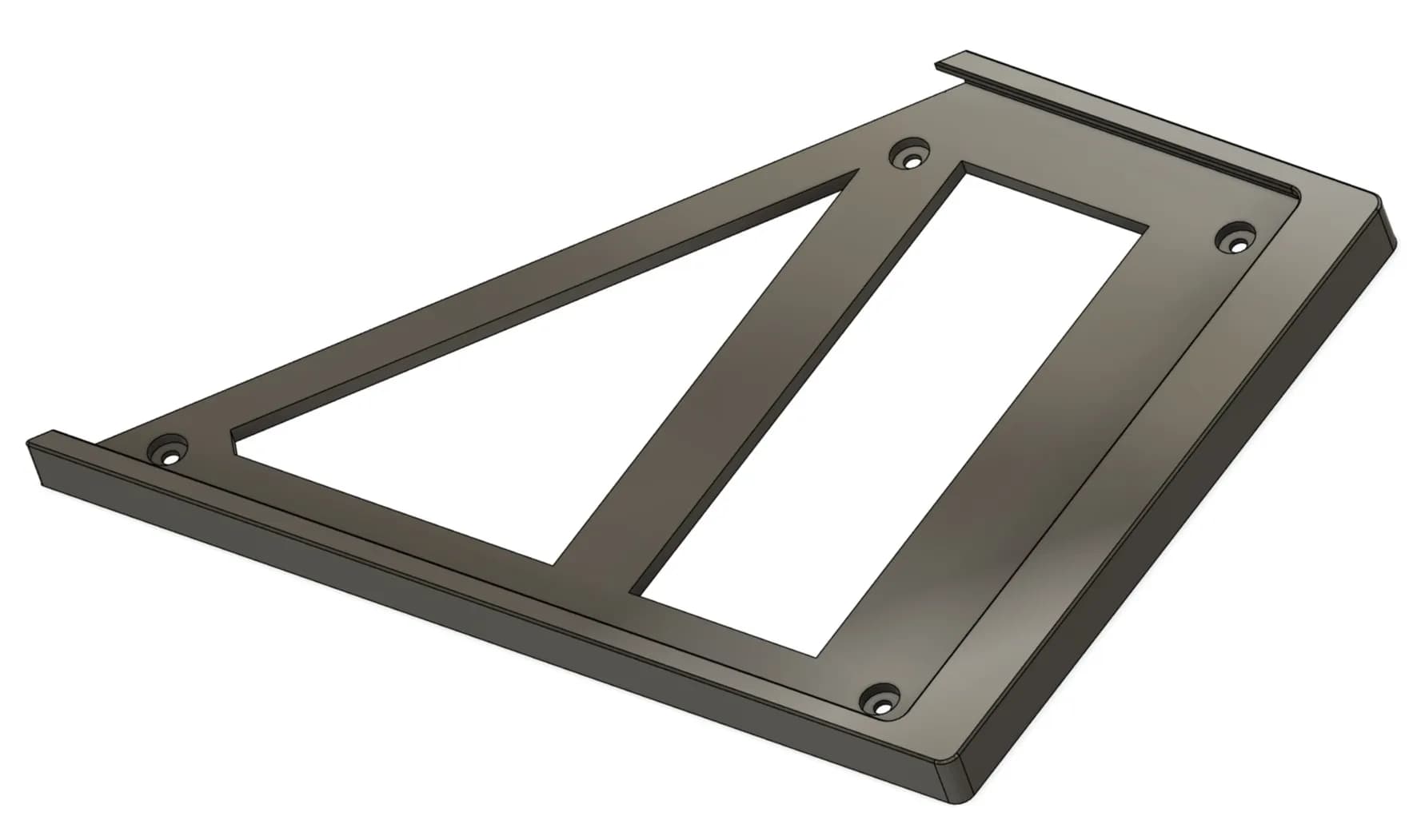

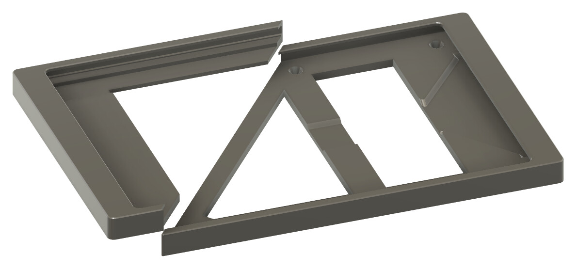

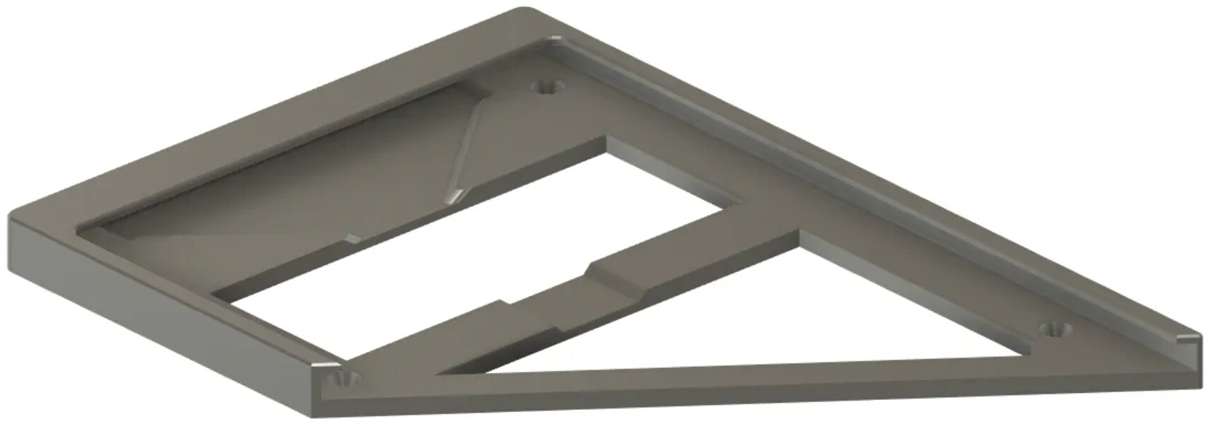

Para fixar ele na parede inicialmente usei este modelo:
Os furos não estavam alinhados com as ripas então modifiquei o modelo para que o furos se alinhassem e adicionei relevos para faciltar a passage dos fios.

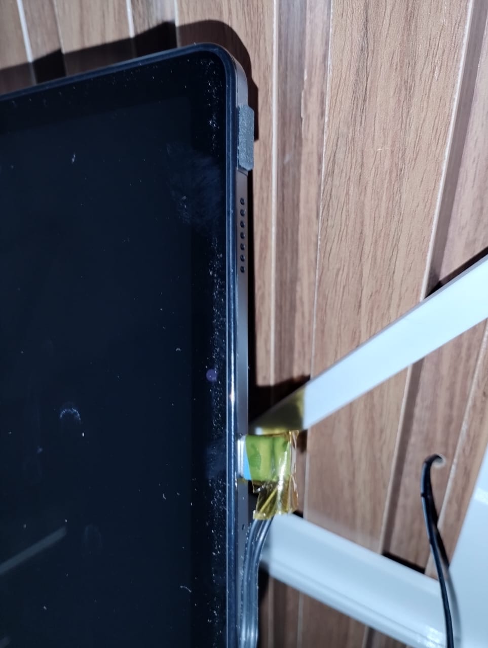

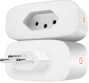

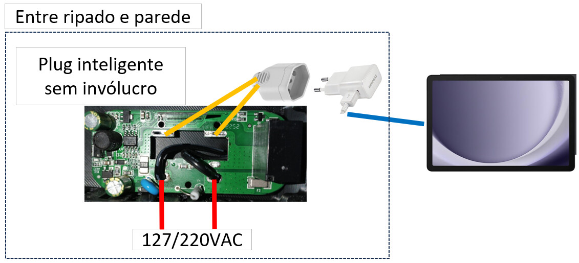

Para o carregamento usei um plug inteligente ZigBee.
Retirei a proteção dele para que ele ocupasse menos espaço no vão entre as ripas e a parede, a ligação ficou assim (plugs inteligentes variam, confira as ligações):

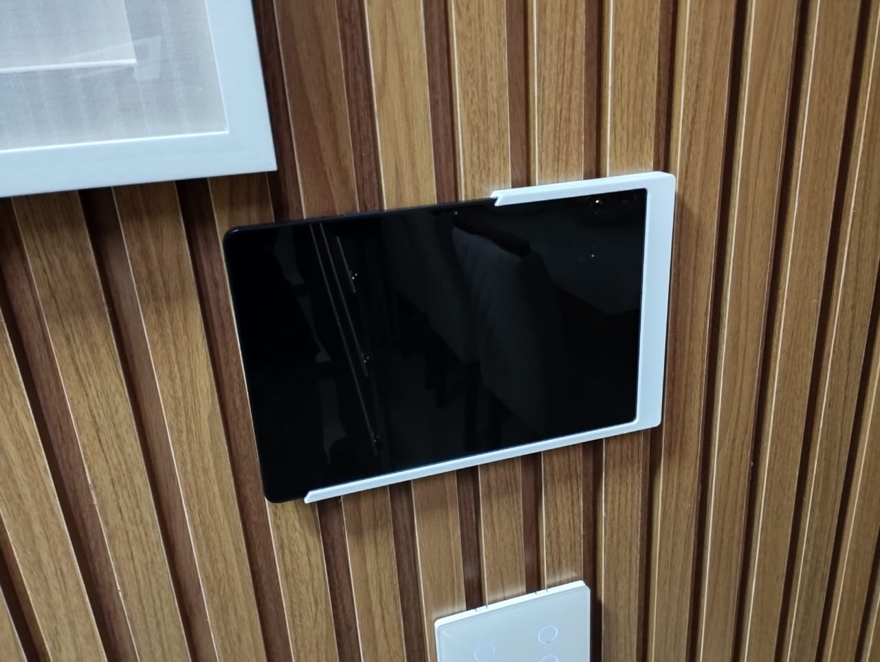

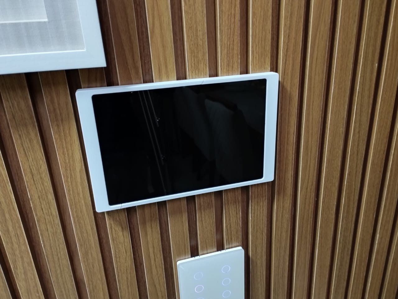

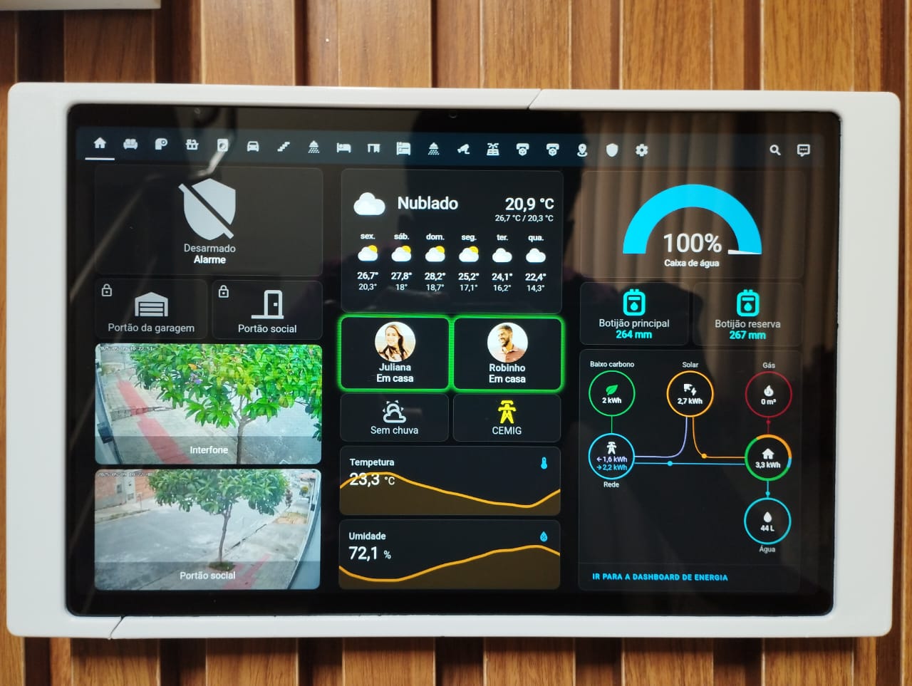

Inicialmente o visual ficou asssim:
Mas minha esposa achou que ficaria melhor com o suporte contornando todo o tablet, então criei a outra metade do suporte tudo está no link do modelo:
O suporte ficou impresso em duas partes pois é muito grande para a impressora, um dia terei uma voron 2.4 350 com tool changer :rofl:
Obs.: esse projeto eu conclui há um tempo atrás, estou somente fazendo os ajustes finais.

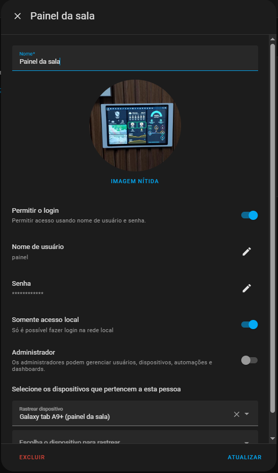

Criando um usuário para o Tablet:
No seu home assistant vá em Configurações > Pessoas > + Adicionar pessoa e crie um usuário para o Tablet, gosto de permitir somente acesso local.
Esse passo é importante pois a informação do nível da bateria será enviada pelo app do home assistant e não pelo fully kiosk, já aconteceu do App Fully Kiosk fechar sozinho (aconteceu uma única vez) e a informação do nível de bateria parou de ser atualizada no home assistant.

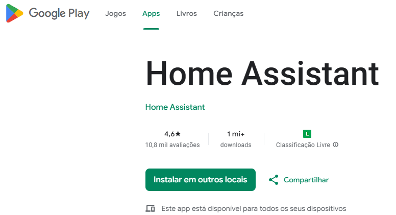

Instale a aplicativo home assistant no tablet e faça o login com o usuário criado.
Com isso em configurações > dispositivos & serviços > Aplicativo mobile já será possível ver os sensores do tablet inclusive o nível de bateria que será utiliado para automação do carregamento:

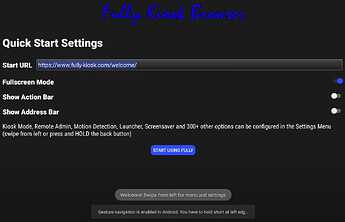

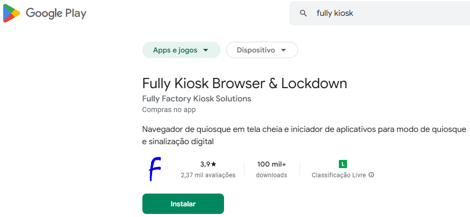

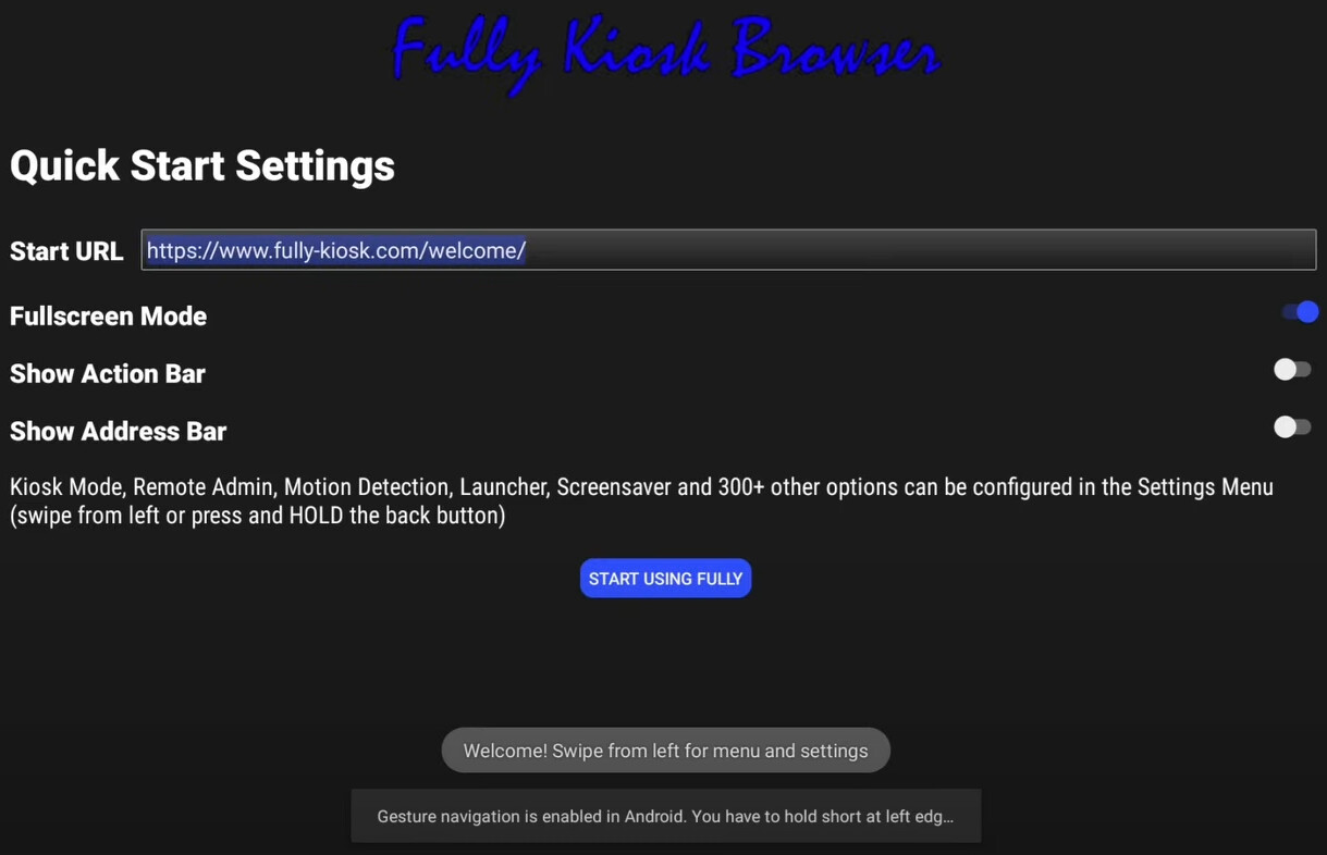

Instalando o fully kiosk no tablet:
Vá a play store e pesquise por Fully Kiosk Browser & Lockdown e instale:
Após instalar abra o aplicativo, em start URL coloque a URL inicial do seu home assistant, ou de um dashboard específico, então clique em start using fully.
Algumas configurações interessantes do fully kiosk (para acessar arraste o dedo do canto esquerdo da tela para o meio dela) todas elas podem ser consultadas aqui em configuration.

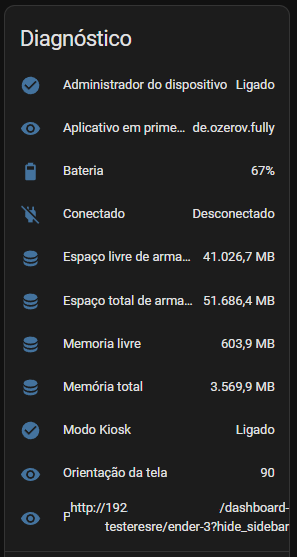

Vá ao home assistant configurações > dispositivos & serviços > + Adicionar integração adicione a integração Fully Kiosk Browser coloque o IP informado em Remote Admin from Local Network no tablet e também a senha criada em Remote Admin Password.

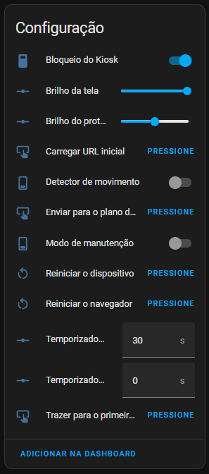

Assim o home assistant já possui controle do tablet:
Repere que os ícones ficam muito pequenos, ruim para o usuário… Nos próximos posts falo sobre o custom button card para criar um dash board simples para o tablet.

Excelente. Acha que uma caixinha eletrica 4x4 é suficiente para caber o carregador e plug zigbee?
Eu acredito que sim, se você remover o invólucro do plug inteligente e usar o carregador da Samsung (que é bem pequeno) vai caber sim

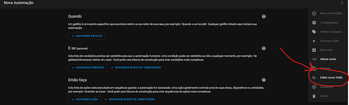

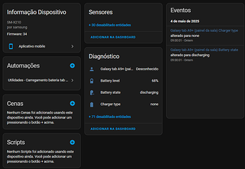

Automação para carregamento automático da bateria.

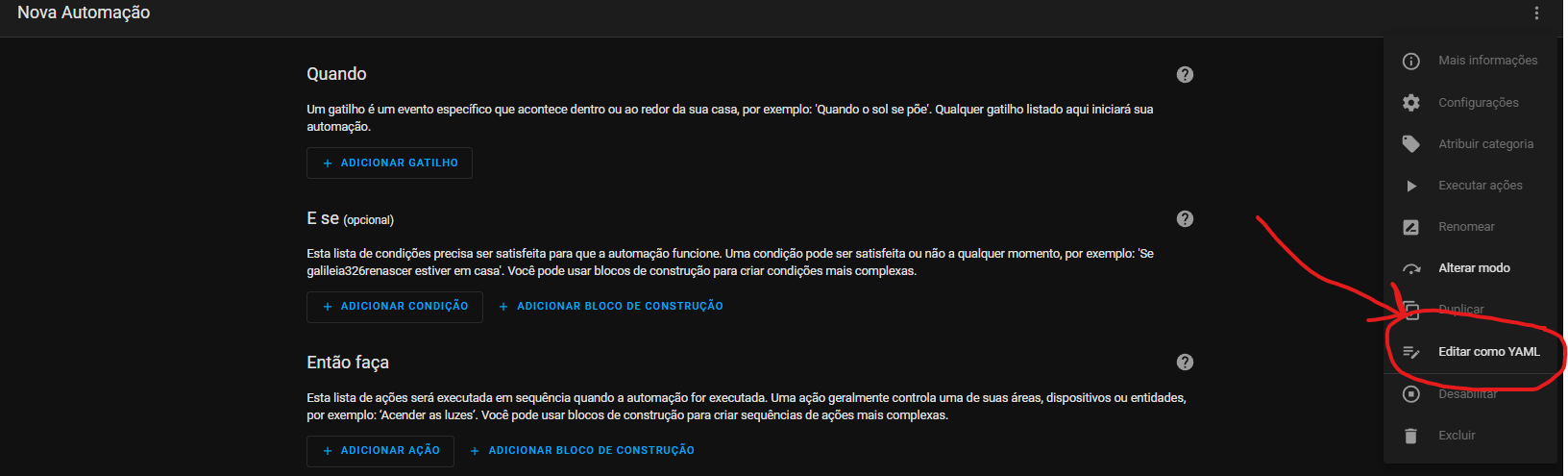

Crie uma nova automação então clique nos três pontinhos no canto superior direito da tela e vá em editar como yaml.
Copie e cole o código abaixo

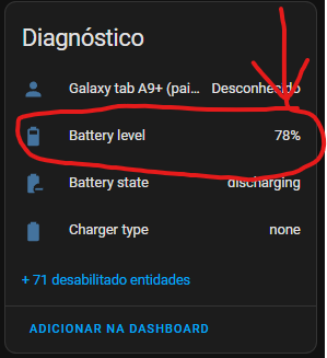

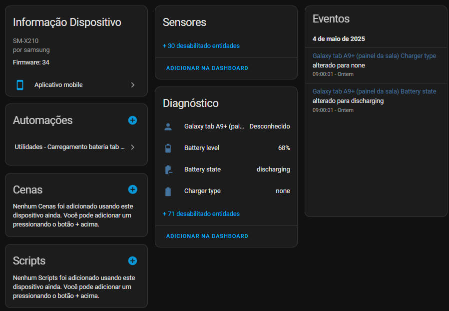

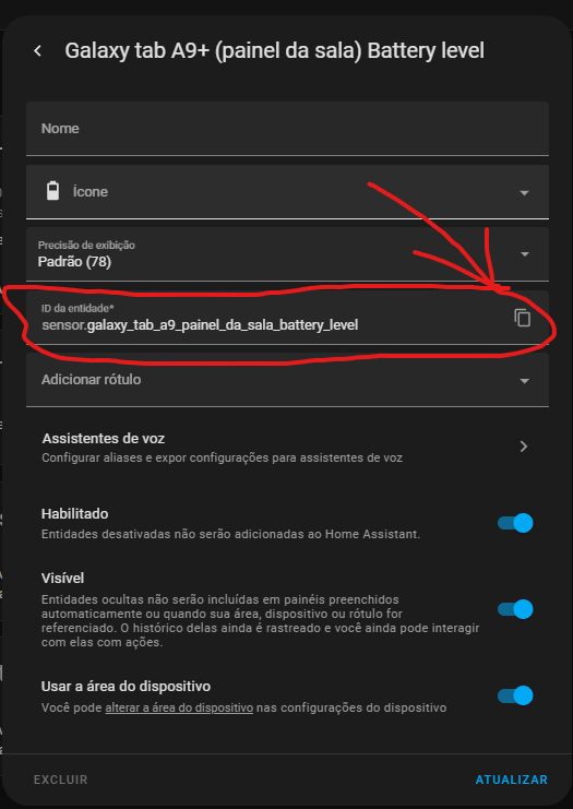

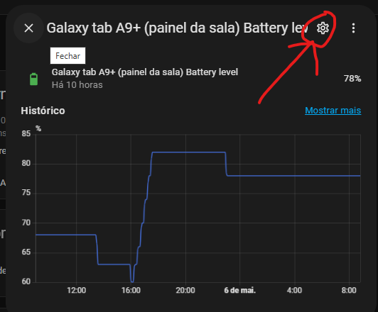

Nó código colado substitua TODOS
sensor.galaxy_tab_a9_painel_da_sala_battery_level pelo ID da entidadade de bateria do seu tablet, para encontrá-la vá em Configurações > Dispositivos & serviços > Aplicativos mobile > Clique o tablet
Clique na entidade battery level:
Clique em configurações:
Copie o ID da entidade
Faça o mesmo com switch.corredor_do_primeiro_piso_carregador_tablet substituido pelo ID da entidade do plug inteligente, entidade que liga e desliga o plug.

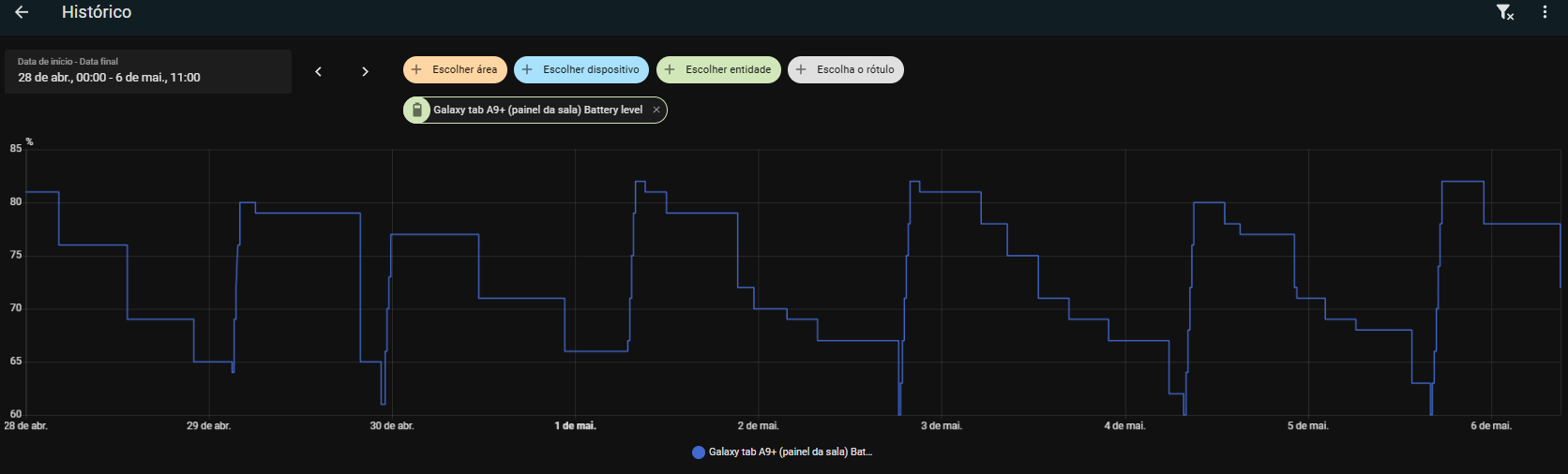

A carga da bateria ficará entre 60% e 80% de 20 em 20 minutos o a automação roda para verificar se a beria está entre esses valores e toma as ações caso não esteja (uma garantia a mais), quando a bateria cai abaixo de 60% o carregador e ligado, quando a bateria é carregada acima de 80% ele é desligado.
Carga da bateria:

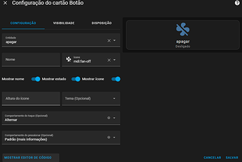

Mostrando como aumentar os icones para dar ao tablet uma usabilidade maior.

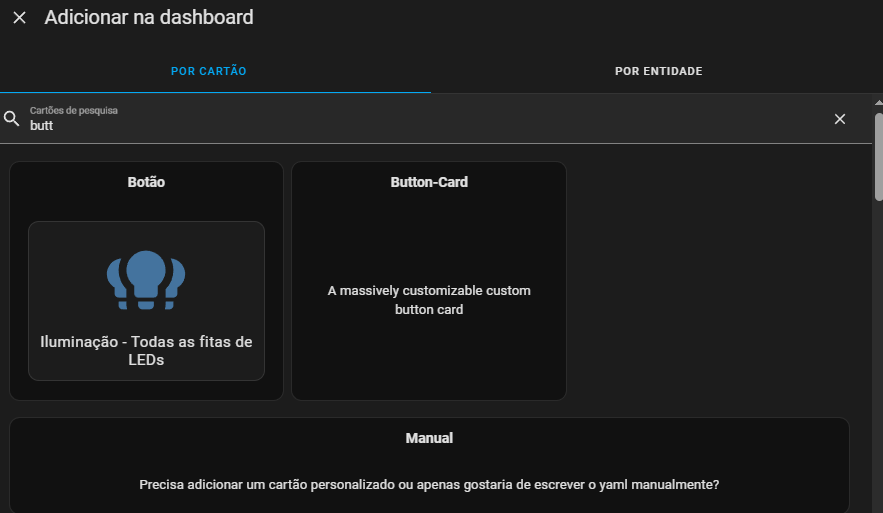

Para mudar o tamanho dos ícones eu usei o button card instalado através do HACS.

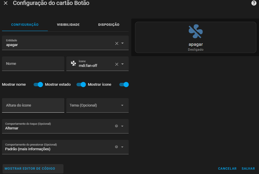

Adicione um cartao de botao normal.
Configure a entidade e o icone desejado, pode configurar tambem a disposicao e a visibilidade.
Feito isso clique em mostrar editor de codigo e altere a linha type para custom:button-card
show_name: true
show_icon: true
type: button
tap_action:
  action: toggle
entity: input_boolean.apagar
grid_options:
  columns: 6
  rows: 2
icon: mdi:fan-off
show_state: true
Adicione size, com este size voce conseguira mudar o tamanho do icone.

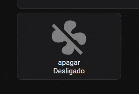

O custom button card e muito versatil, vou mostrar aqui uma animacao de rotacao mas as possibilidades sao quase infinitas.
Adicionando as linhas abaixo quando a entidade estiver desligada o icone ficara na cor cinza e com o icone fan-off.

Adicionando as linhas abaixo quando a entidade estiver ligadao icone ficara verde com o icone fan.
  - value: "on"
    color: green
    icon: mdi:fan
ezgif-8238536052adc7
As linhas abaixo adicionam rotacao pode ser adicionado pisca, pode rodar o cartao todo, pode usar prompt (não sei fazer tudo, sou horrível em yaml, mas é fácil encontrar exemplos na net)

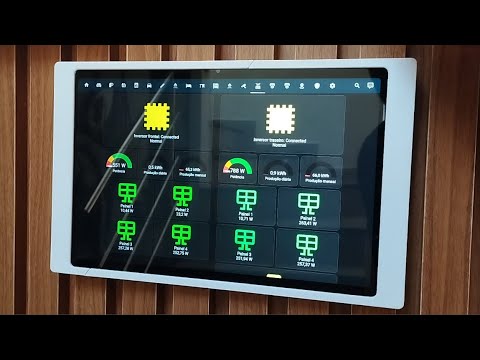

Próximo post mostro o resultado final e como ficaram os dashboards.

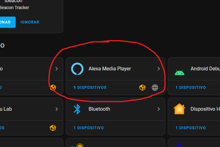

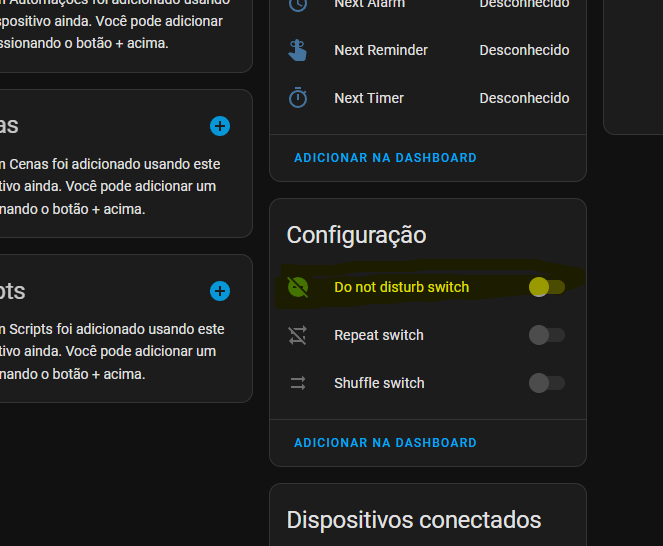

Uma duvida: como fez para mandar o comando para a Alexa entrar em modo de privacidade? O meu objetivo é automatizar isso via HA… Mas nao descobri ainda o comando… É via alexa media player? Abraços!
Isso mesmo, integração alexa media player hávera o botão de do not disturb nos diagnósticos de cada dispositivo Echo.
