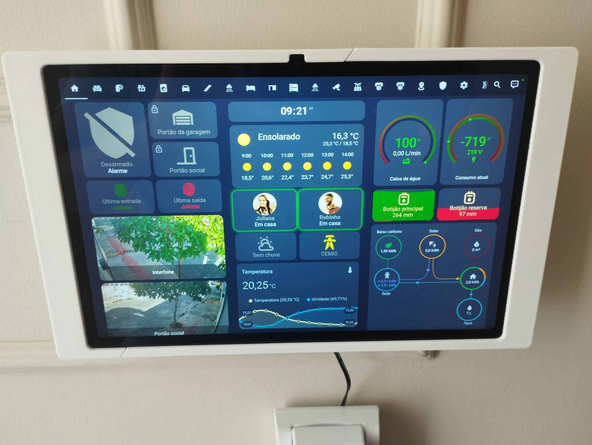

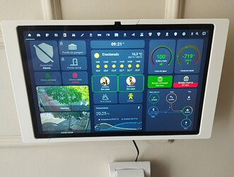

Tablet + Fully Kiosk + Home assistant construindo um painel

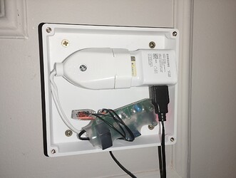

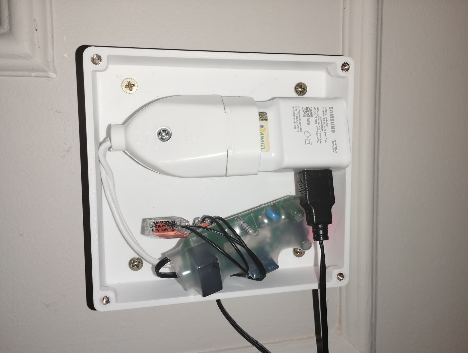

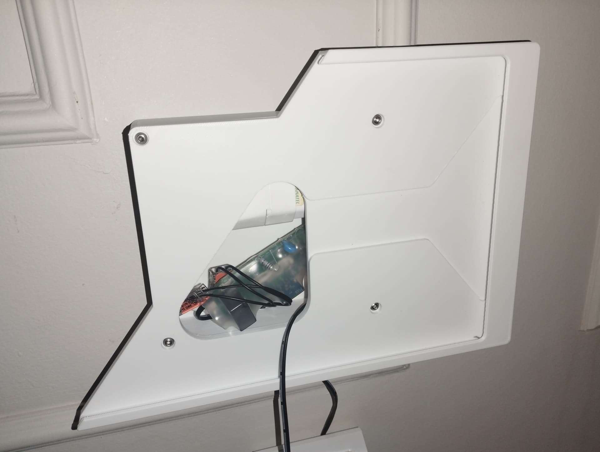

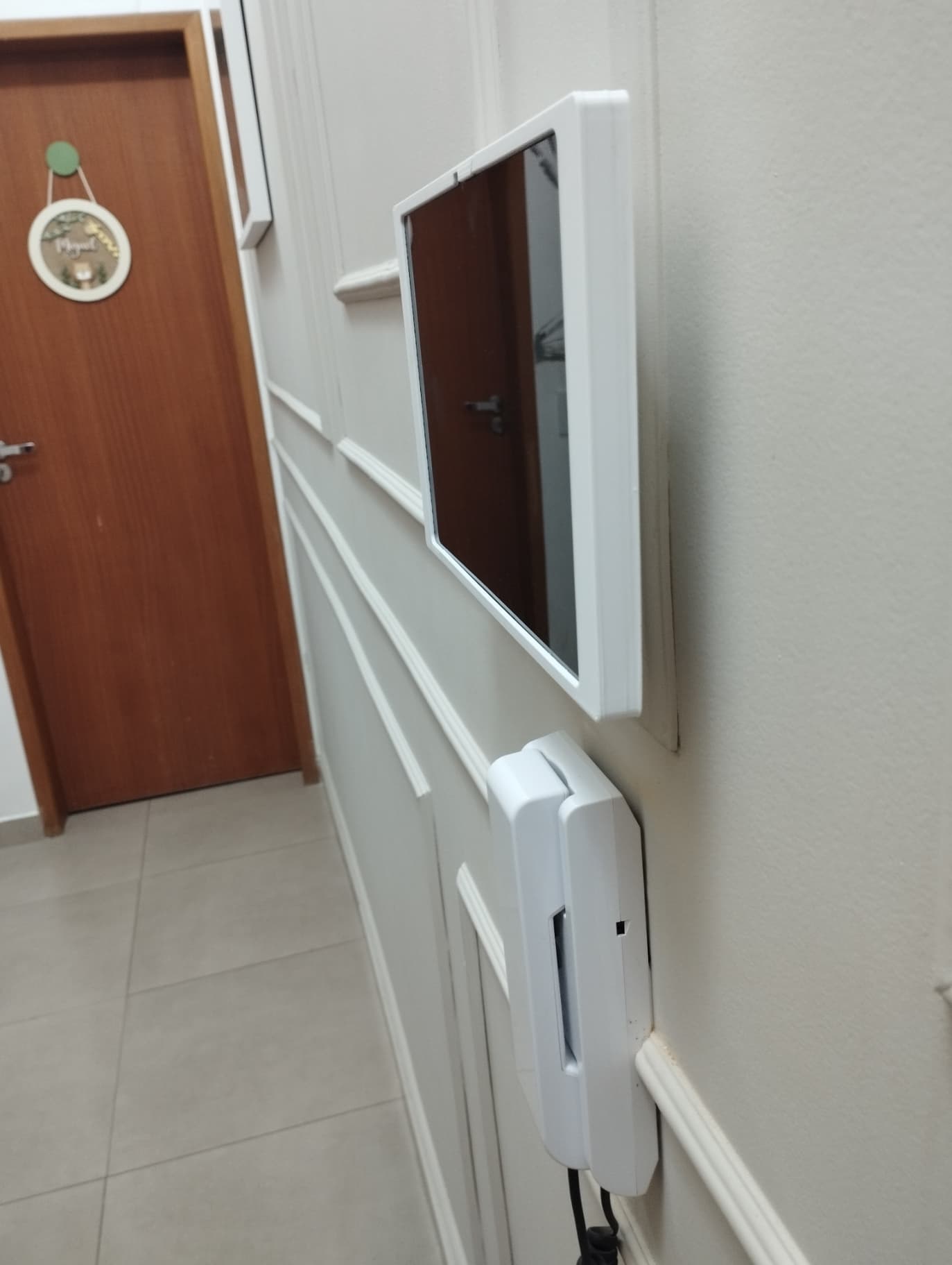

Criei outra versao para paredes sem caixinhas (no meu caso em cima do interfone), o fio ficou aparecendo mas acho que ficou aceitável.
O nomo modelo 3D está no mesmo link.

Até hoje não, eu deixo ativado a função de recarregar a url inicial quando a tela é ligada caso ele não esteja na url inicial e limpar o cache e tal, e também deixo a tela ligando automaticamente de acordo com a presença (sensor zigbee) ou movimento (sensor camera do tablet)
Cara, ficou muito top. Eu tenho uma echo show 15, e realmente o sistema anda meu desatualizado kkkk
Por exemplo: ele fica nessa tela sempre ? Não vai ficar atulizando direto não? perdendo conexão ?
@gabrielbecker Direto nessa tela, quando o Android vai atualizar ele também fecha o fully kiosk (mas isso não acontece com uma frequência alta)… Você pode colocar para, desde que o fully kiosk esteja aberto o home assistant tem controle do tablet… No meu caso nunca perdeu conexão não, o que aconteceu foi atualização do Android que fez o fully fechar…

Uso o Galaxy tab A9 plus, mas acredito que quanto mais antigo melhor… Por exemplo, a detecção de movimento estava funcionando normalmente, depois da atualização do android parou de funcionar, dei uma olhada no site do fully kiosk e eles falam que os andróide mais novos não são completamente compatíveis com o app, tive que instalar a versão baixada do site do fully (APK) aí voltou a funcionar, oi seja Android antigo = Melhor por ser mais compatível com o fully.
