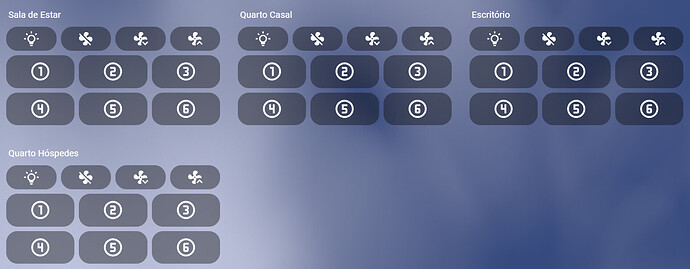

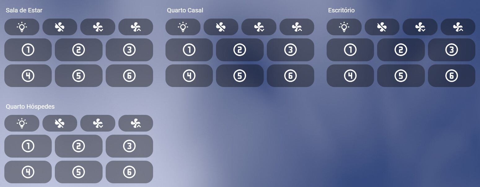

Você tem mais de um ventilador? Estou verificando para configurar, mas tenho 3.
Sim, atualmente tenho 4. Todos controlados pelo RM4. A única modificação que eu fiz foi tirar a lâmpada do controle e ligar direto no interruptor, porque todos os comandos que vc dá, não tem um retorno, então vc não tem como saber se a lâmpada tá acesa ou o ventilador tá ligado. Mas para a lâmpada voltar a funcionar pelo controle, eu estou testando o rtl433. Ele fica monitorando essa frequência, decodifica o sinal e envia uma mensagem via MQTT. Dai é só colocar uma automação pra ligar ou desligar o interruptor.
Outro esquema que eu estou testando é o controle via Alexa, inclusive com o controle de velocidade.
Sim, eu tirei a lâmpada do controle já, deixei ela no relé zigbee que já tinha antes de instalar o ventilador. Comprei um RM4 Pro para fazer a conexão com a parte de ventilação, hoje tenho um RM4C Mini, mas é só IR não tem módulo RF. Uma outra dúvida, você utiliza mais do que 1 RM4? Qual a área de cobertura dele, sabe dizer? Comprei somente 1 para controlar os 3, mas eles estão próximos (algo em torno de 1 metro de distância entre eles), ficam na sala e varanda.
Eu tenho 1 só pra tudo… Ele fica no meu escritório, que é praticamente no centro da casa. A distância entre os outros 3 ventiladores dos outros cômodos, varia de 2,5 a 4m de distância.
Eu vi uma vez num site algo em torno de 50m pro RF (sem obstáculos) e de 8 a 10m pro IR.
Valeu!! Assim que chegar eu tento a integração e compartilho os resultados.
