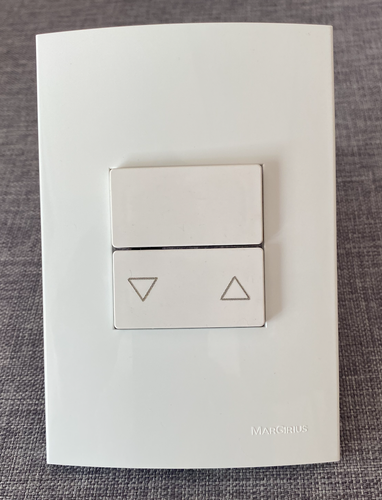

Eu fabrico controladores WiFi, que tem integração nativa com o Home Assistant ( WiLight - Home Assistant (home-assistant.io).
Eles tem uma tecla para a luz e outra com duas posições Cima/Baixo que você controla a direção, liga/desliga e velocidade (tem 3 velocidades). A conexão é local e não nas nuvens.
O projeto e a fabricação são nossos. Não é chinês.
Bom dia!
Os botões não são touch.
Em termos funcionais, a tecla superior aciona a luz e a inferior o ventilador.
Estando desligado e pressionando a tecla para cima o ventilador liga para cima.
Estando desligado e pressionando a tecla para baixo o ventilador liga para baixo.
Estando ligado e pressionando qualquer uma o ventilador desliga.
Estando ligado pressionando e mantendo pressionada a tecla para cima aumenta a velocidade.
Estando ligado pressionando e mantendo pressionada a tecla para baixo diminui a velocidade.
São três velocidades.
Não tem controle remoto, somente por teclas ou WiFi, podendo ser o aplicativo WiLight, HomeAssistant ou Google Home.

Obrigado pelas sugestões.
Ele aparece no Google Home, mas na interface só aparece liga/desliga…
Isso é uma característica do Google Home (atualmente) que ainda não oferece controle de velocidade e sentido na interface gráfica.
Já no Google Assistant é possível controlar a velocidade com os comandos de voz:
“Mudar ventilador para velocidade baixa (ou mínima) / média / alta (ou máxima)”
Eu já controlei o sentido do ventilador com o Google Assistant, mas a Google fez uma atualização e não reconhece mais o comando de voz.
Quanto ao Ventisol Fenix eu não tenho experiência, o que posso informar é que normalmente quando você tem acesso aos três fios do motor (dois para fase / reversão e um para neutro) e utilizar o mesmo capacitor que vem com o ventilador é possível controlar com o WiLight.
