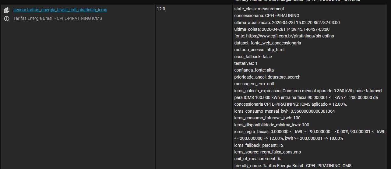

O que foi mais dificil de descobrir para aplicar foi a regra do PIS/COFINS e ICMS , é um calculo “maldito” .
Achei ele de forma clara no site outra distribuidora.
Buscar dados da WEB
A unica exceção foi o ICMS , que desde sempre é 18% em SP , então não me dei ao trabalho de buscar de alguma fonte oficial.

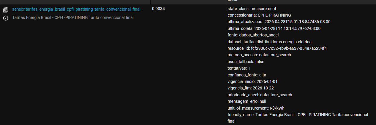

Este é o primeiro script que coleta tarifas e bandeira.
# by Cesar Martins - 2025-01-09
# https://dadosabertos.aneel.gov.br/dataset/tarifas-distribuidoras-energia-eletrica
# BUSCA PERSONALIZADA COM OS FILTROS
# https://dadosabertos.aneel.gov.br/dataset/tarifas-distribuidoras-energia-eletrica/resource/fcf2906c-7c32-4b9b-a637-054e7a5234f4?filters=SigAgente%3ACPFL-PIRATINING%7CDscSubGrupo%3AB1%7CDscSubClasse%3AResidencial%7CDscClasse%3AResidencial%7CDscModalidadeTarifaria%3AConvencional%7CDscBaseTarifaria%3ATarifa%20de%20Aplica%C3%A7%C3%A3o%7CDscDetalhe%3AN%C3%A3o%20se%20aplica

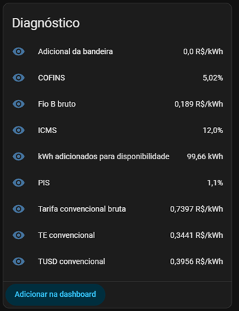

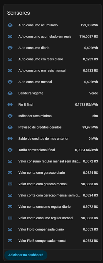

Ler dados
Utilizo a integração command_line para executar o script shell e capturar os dados de cada coleta.
##### CPFL - atualizacao online dos valores de tarifa
- sensor:
    name: CPFL Tarifa Vigencia Inicio
    unique_id: cpfl_tarifa_vigencia_inicio
    command: 'bash /config/root.bin/ha/cpfl.tarifas/cpfl.tarifas.sh -s VigenciaIni '
    scan_interval: 86400
- sensor:
    name: CPFL Tarifa Vigencia Fim
    unique_id: cpfl_tarifa_vigencia_fim
    command: 'bash /config/root.bin/ha/cpfl.tarifas/cpfl.tarifas.sh -s Vigenciafim '
- sensor:
    name: CPFL Tarifa Valor TE
    unique_id: cpfl_tarifa_valor_te
    command: 'bash /config/root.bin/ha/cpfl.tarifas/cpfl.tarifas.sh -s TE '
    device_class: monetary
    unit_of_measurement: "R$"
    scan_interval: 3600
- sensor:
    name: CPFL Tarifa Valor USD
    unique_id: cpfl_tarifa_valor_usd
    command: 'bash /config/root.bin/ha/cpfl.tarifas/cpfl.tarifas.sh -s USD '

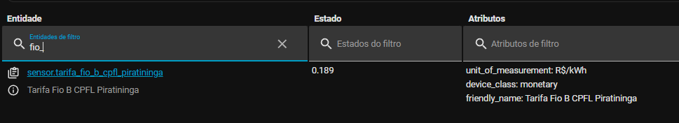

REST - Taxa Fio B
rest:
  - resource: "https://dadosabertos.aneel.gov.br/api/3/action/datastore_search"
    scan_interval: 21600 # 6 horas...
    timeout: 30
    params:
      # ID exclusivo do arquivo CSV de componentes tarifárias de 2025
      resource_id: "a4060165-3a0c-404f-926c-83901088b67c"
      # Filtros em formato JSON para extrair exatamente a linha desejada
      # Aqui usamos a acentuação correta que validamos no cURL
      filters: '{"SigNomeAgente": "CPFL-PIRATINING", "DscComponenteTarifario": "TUSD_FioB", "DscBaseTarifaria": "Tarifa de Aplicação", "DscSubGrupoTarifario": "B3", "DscModalidadeTarifaria": "Convencional"}'
    sensor:
      - name: "Tarifa Fio B CPFL Piratininga"
        unique_id: "tarifa_fio_b_cpfl_api"
        unit_of_measurement: "R$/kWh"
        # Agora o HA vai ver que a API retornou 4 itens (length > 0) e habilitará o sensor
        value_template: >
          {% if value_json is defined and value_json.success and (value_json.result.records | length > 0) %}
            {# Pega o campo VlrComponenteTarifario do registro  (o primeiro dos 4 retornado) #}
            {# Usamos o 'first' para pegar o primeiro registro da lista com segurança #}
            {% set registro = value_json.result.records | first %}
            {% set valor_bruto = registro.VlrComponenteTarifario %}
            {# Troca a vírgula brasileira por ponto e converte para decimal #}
            {% set valor_decimal = valor_bruto | replace(',', '.') | float(0) %}
            {# Divide por 1000 para converter de MWh para kWh #}
            {{ (valor_decimal / 1000) | round(4) }}
          {% else %}
            {# Retorna 0 em caso de erro para não quebrar a validação monetária #}
            0

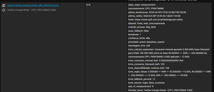

Essa é a coleta que iniciei a pouco , depois de alguns ajustes.
No atributos inclui varias informações para ajudar em diagnostico e entendimento dos valores :
