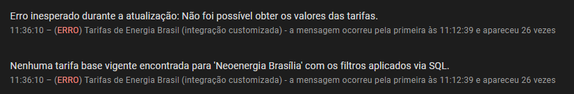

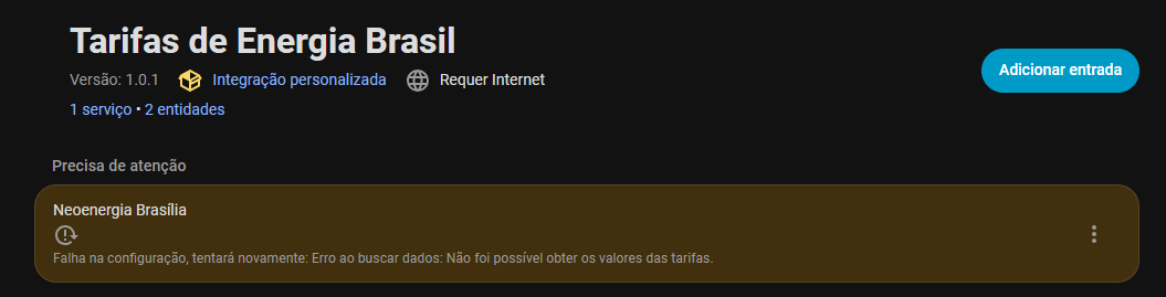

Não estou conseguindo adicionar. No meu caso eu seleciono Neoenergia Brasília e ele não consegue pegar a tarifa.

Obrigado por abrir a issue no GH. Mais tarde já dou uma olhada!
