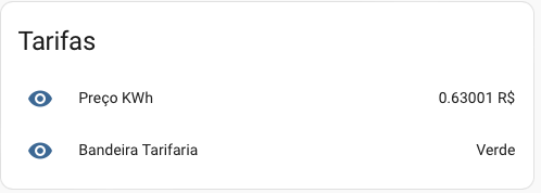

Caros,
No canal do telegram rolou um papo sobre como obter o preço do kwh de cada operadora de energia e como seria legal ter uma integração pra fazer isso. Bom… a integração ainda vai demorar, mas consegui escrever uns scripts pra pegar os valores.
O legal foi ter descoberto que a aneel disponibiiza um site e uma API com varias informações. Deu um certo trabalhinho entender a tabela de tarifas, mas acho que cheguei num resultado interessante.
O script consulta a base de tarifas em (Tarifas de aplicação das distribuidoras de energia elétrica - Conjunto de dados - Dados Abertos - Agência Nacional de Energia Elétrica), procura sua distribuidora (informada no script), seleciona a tarifa convencional, residencial e o periodo de vigencia.
Pra integrar no HA basta usar a integração command_line e criar os sensores baseados na saida do script.
Mais instruções lá no repositório:
se alguem estiver disposto, eu ajudo a transformar isso numa integração.

Fica ligado que o preço final do kwh é o somatório de duas colunas: a Tarifa de Energia e a Tarifa de Uso do Sistema de Distribuição (TaUSD, que não, não é em dolar :slight_smile: ).
Meus 2 cents:
Como comentei no grupo, para poder usar o sensor no painel Energia a unidade tem que ser “BRL/kWh” e eu criei aqui um terceiro sensor template com a soma dos dois:
{% set preco_kwh = states('sensor.preco_kwh') | float %}
{% set valor_bandeira = state_attr('sensor.bandeira_tarifaria', 'valor') | float %}
{{ preco_kwh + valor_bandeira }}

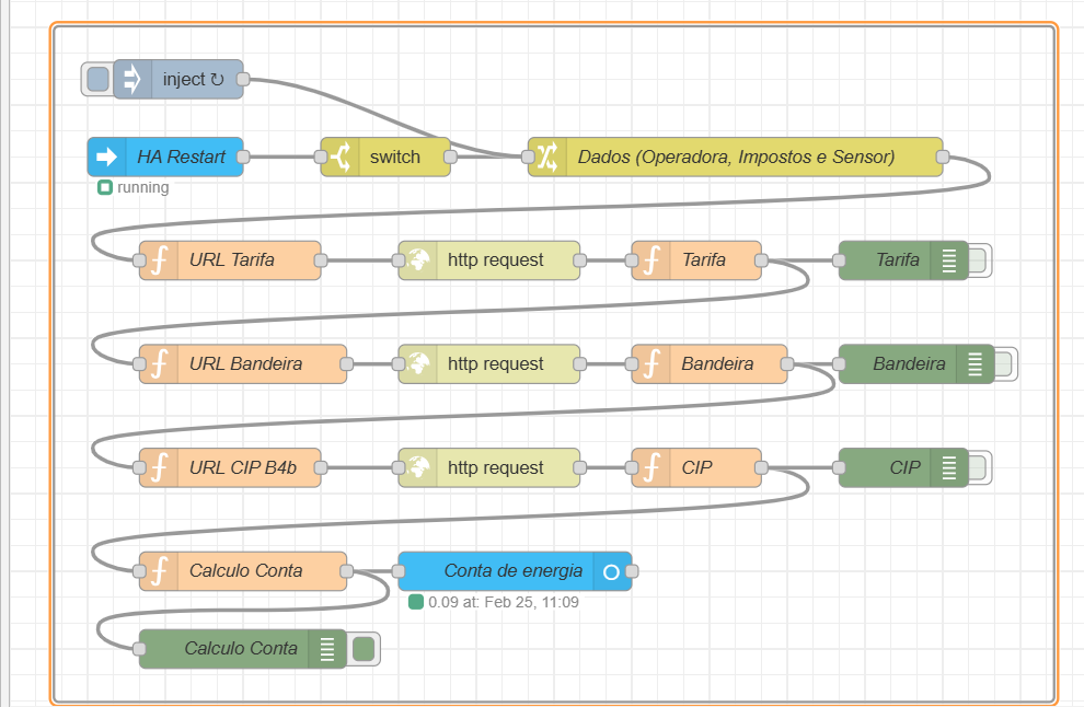

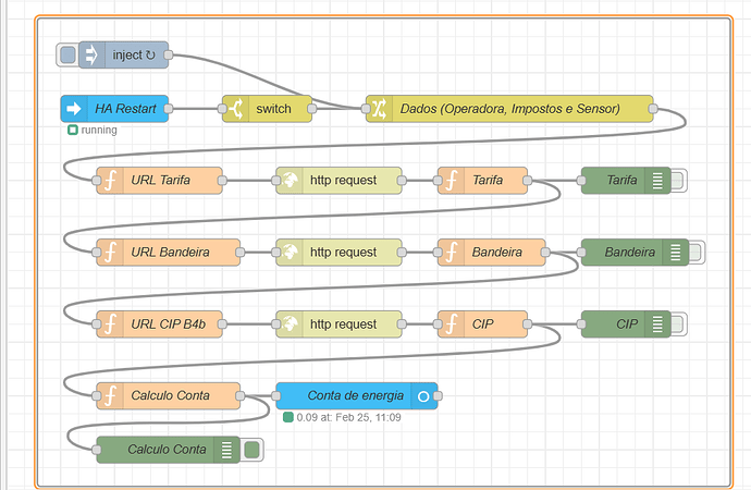

Fiz uma versão para o NR
[{"id":"1b8cad127ef24c75","type":"group","z":"7547a558cf945eb1","style":{"stroke":"#999999","stroke-opacity":"1","fill":"none","fill-opacity":"1","label":true,"label-position":"nw","color":"#a4a4a4"},"nodes":["d55786dbd3ac33e1","995f641b993ab8bd","6ae5a081bb19593a","b0653a2b6c994944","fbd9b0308694c3e6","43303e313139716c","7f4cc2583ed5eefb","adb080097466b597","ead4a3d6d2b590be","f62c086ecdeeeed3","9df30f4e7e88772f","01ab11545ee6b79f","45ce227f58a36521"],"x":34,"y":59,"w":992,"h":322},{"id":"d55786dbd3ac33e1","type":"inject","z":"7547a558cf945eb1","g":"1b8cad127ef24c75","name":"","props":[],"repeat":"1800","crontab":"","once":true,"onceDelay":"15","topic":"","x":130,"y":240,"wires":[["fbd9b0308694c3e6","adb080097466b597"]]},{"id":"995f641b993ab8bd","type":"debug","z":"7547a558cf945eb1","g":"1b8cad127ef24c75","name":"debug 8","active":true,"tosidebar":true,"console":false,"tostatus":false,"complete":"payload","targetType":"msg","statusVal":"","statusType":"auto","x":840,"y":140,"wires":[]},{"id":"6ae5a081bb19593a","type":"function","z":"7547a558cf945eb1","g":"1b8cad127ef24c75","name":"Tarifa","func":"if (msg.payload.success) {\n\n    let record = msg.payload.result.records[0];\n\n    let vlr_tusd = parseFloat(record.VlrTUSD.replace(\",\", \".\"));\n    let vlr_te = parseFloat(record.VlrTE.replace(\",\", \".\"));\n    let unidade = record.DscUnidadeTerciaria;\n\n    if (unidade === \"MWh\") {\n        vlr_tusd /= 1000;\n        vlr_te /= 1000;\n    }\n\n    let valor_total = vlr_tusd + vlr_te;\n\n    msg.payload = {\n        vlr_tusd,\n        vlr_te,\n        //unidade,\n        valor_total\n    };\n\n    return msg;\n    } else {\n    msg.payload = { error: \"Erro na resposta da API\" };\n    // return msg;\n\n}\n","outputs":1,"timeout":0,"noerr":0,"initialize":"","finalize":"","libs":[],"x":670,"y":200,"wires":[["995f641b993ab8bd","ead4a3d6d2b590be"]]},{"id":"b0653a2b6c994944","type":"http request","z":"7547a558cf945eb1","g":"1b8cad127ef24c75","name":"","method":"GET","ret":"obj","paytoqs":"ignore","url":"","tls":"","persist":false,"proxy":"","insecureHTTPParser":false,"authType":"","senderr":false,"headers":[],"x":510,"y":200,"wires":[["6ae5a081bb19593a"]]},{"id":"fbd9b0308694c3e6","type":"function","z":"7547a558cf945eb1","g":"1b8cad127ef24c75","name":"URL Tarifa","func":"let operadora = (\"CEMIG-D\");\nlet hoje = new Date().toISOString().split('T')[0];\n\nmsg.url = `https://dadosabertos.aneel.gov.br/api/3/action/datastore_search_sql?sql=SELECT * from \"fcf2906c-7c32-4b9b-a637-054e7a5234f4\" where \"SigAgente\"= '${operadora}' and \"DscBaseTarifaria\"='Tarifa de Aplicação' and \"DscSubGrupo\"='B1' and \"DscClasse\"='Residencial' and \"DscModalidadeTarifaria\"='Convencional' and \"DscSubClasse\"='Residencial' and \"DscDetalhe\"='Não se aplica' and \"DatFimVigencia\" > '${hoje}'`;\n\nreturn msg;","outputs":1,"timeout":0,"noerr":0,"initialize":"","finalize":"","libs":[],"x":310,"y":200,"wires":[["b0653a2b6c994944"]]},{"id":"43303e313139716c","type":"function","z":"7547a558cf945eb1","g":"1b8cad127ef24c75","name":"Bandeira","func":"if (msg.payload.success) {\n    let record = msg.payload.result.records[0];\n    let bandeira = record.NomBandeiraAcionada;\n    let VlrAdicionalBandeira = parseFloat(record.VlrAdicionalBandeira.replace(\",\", \".\")) / 1000;\n\n    msg.payload = {\n        bandeira,\n        VlrAdicionalBandeira\n\n    };\n\n    return msg;\n} else {\n    msg.payload = { error: \"Erro na resposta da API\" };\n    // return msg;\n\n}\n\n","outputs":1,"timeout":0,"noerr":0,"initialize":"","finalize":"","libs":[],"x":680,"y":280,"wires":[["f62c086ecdeeeed3","45ce227f58a36521"]]},{"id":"7f4cc2583ed5eefb","type":"http request","z":"7547a558cf945eb1","g":"1b8cad127ef24c75","name":"","method":"GET","ret":"obj","paytoqs":"ignore","url":"","tls":"","persist":false,"proxy":"","insecureHTTPParser":false,"authType":"","senderr":false,"headers":[],"x":510,"y":280,"wires":[["43303e313139716c"]]},{"id":"adb080097466b597","type":"function","z":"7547a558cf945eb1","g":"1b8cad127ef24c75","name":"URL Bandeira","func":"let data = new Date();\nlet anomes = data.getFullYear() + \"-\" + String(data.getMonth() + 1).padStart(2, '0') + '-%';\n\nmsg.url = `https://dadosabertos.aneel.gov.br/api/3/action/datastore_search_sql?sql=SELECT * from \"0591b8f6-fe54-437b-b72b-1aa2efd46e42\" where \"DatCompetencia\" like '${anomes}'`;\n\nreturn msg;\n","outputs":1,"timeout":0,"noerr":0,"initialize":"","finalize":"","libs":[],"x":320,"y":280,"wires":[["7f4cc2583ed5eefb"]]},{"id":"ead4a3d6d2b590be","type":"ha-sensor","z":"7547a558cf945eb1","g":"1b8cad127ef24c75","name":"Cemig Preço KWh","entityConfig":"ee05fe2fc71504c5","version":0,"state":"payload.valor_total","stateType":"msg","attributes":[{"property":"vlr_tusd","value":"payload.vlr_tusd","valueType":"msg"},{"property":"vlr_te","value":"payload.vlr_te","valueType":"msg"}],"inputOverride":"allow","outputProperties":[],"x":870,"y":200,"wires":[[]]},{"id":"f62c086ecdeeeed3","type":"ha-sensor","z":"7547a558cf945eb1","g":"1b8cad127ef24c75","name":"Cemig Bandeira Tarifaria","entityConfig":"574512a222a0f352","version":0,"state":"payload.bandeira","stateType":"msg","attributes":[{"property":"VlrAdicionalBandeira","value":"payload.VlrAdicionalBandeira","valueType":"msg"}],"inputOverride":"allow","outputProperties":[],"x":890,"y":280,"wires":[[]]},{"id":"9df30f4e7e88772f","type":"server-events","z":"7547a558cf945eb1","g":"1b8cad127ef24c75","name":"HA Restart","server":"33803899.487d48","version":3,"exposeAsEntityConfig":"","eventType":"home_assistant_client","eventData":"","waitForRunning":true,"outputProperties":[{"property":"entity_id","propertyType":"msg","value":"","valueType":"eventData"},{"property":"topic","propertyType":"msg","value":"$outputData(\"eventData\").event_type","valueType":"jsonata"},{"property":"event_type","propertyType":"msg","value":"$outputData(\"eventData\").event_type","valueType":"jsonata"}],"x":120,"y":100,"wires":[["01ab11545ee6b79f"]]},{"id":"01ab11545ee6b79f","type":"switch","z":"7547a558cf945eb1","g":"1b8cad127ef24c75","name":"","property":"payload","propertyType":"msg","rules":[{"t":"eq","v":"ready","vt":"str"}],"checkall":"true","repair":false,"outputs":1,"x":130,"y":160,"wires":[["fbd9b0308694c3e6","adb080097466b597"]]},{"id":"45ce227f58a36521","type":"debug","z":"7547a558cf945eb1","g":"1b8cad127ef24c75","name":"debug 18","active":true,"tosidebar":true,"console":false,"tostatus":false,"complete":"payload","targetType":"msg","statusVal":"","statusType":"auto","x":840,"y":340,"wires":[]},{"id":"ee05fe2fc71504c5","type":"ha-entity-config","server":"33803899.487d48","deviceConfig":"","name":"Cemig Preço KWh","version":6,"entityType":"sensor","haConfig":[{"property":"name","value":"Cemig Preço KWh"},{"property":"icon","value":"mdi:transmission-tower"},{"property":"entity_picture","value":""},{"property":"entity_category","value":""},{"property":"device_class","value":""},{"property":"unit_of_measurement","value":"R$"},{"property":"state_class","value":""}],"resend":false,"debugEnabled":false},{"id":"574512a222a0f352","type":"ha-entity-config","server":"33803899.487d48","deviceConfig":"","name":"Cemig Bandeira Tarifaria","version":6,"entityType":"sensor","haConfig":[{"property":"name","value":"Cemig Bandeira Tarifaria"},{"property":"icon","value":"mdi:transmission-tower"},{"property":"entity_picture","value":""},{"property":"entity_category","value":""},{"property":"device_class","value":""},{"property":"unit_of_measurement","value":""},{"property":"state_class","value":""}],"resend":false,"debugEnabled":false},{"id":"33803899.487d48","type":"server","name":"Home Assistant","version":5,"addon":true,"rejectUnauthorizedCerts":true,"ha_boolean":"y|yes|true|on|home|open","connectionDelay":true,"cacheJson":true,"heartbeat":false,"heartbeatInterval":"30","areaSelector":"friendlyName","deviceSelector":"friendlyName","entitySelector":"friendlyName","statusSeparator":"at: ","statusYear":"hidden","statusMonth":"short","statusDay":"numeric","statusHourCycle":"h23","statusTimeFormat":"h:m","enableGlobalContextStore":true}]

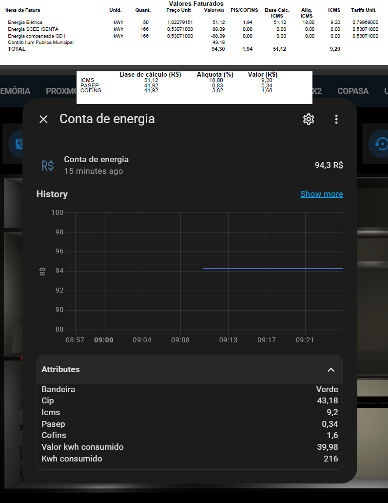

Baseado no Fluxo do Walber eu fiz como o @davidalben sugeriu e criei mais uma entidate com a soma do valor da bandeira + o valor kw/h:

@Walber e @srxz Bacana! Por favor considerem colocar isso num github, ou fazer um PR e eu adiciono no meu repositorio.
Caros,
Obrigado pela contribuição. Fiz o merge do PR então o repositorio tem agora o flow do NR.
Fiz uma versão beta para fazer uma previa do valor da conta de acordo com o sensor de consumo mensal.
O ideal seria conseguir pegar a porcentagem dos impostos atuais e também a data da leitura anterior.
No caso tem que alterar o nó “Calculo Conta” para cada caso, no meu esta com desconto devido a geração de energia.
Subi aqui:
