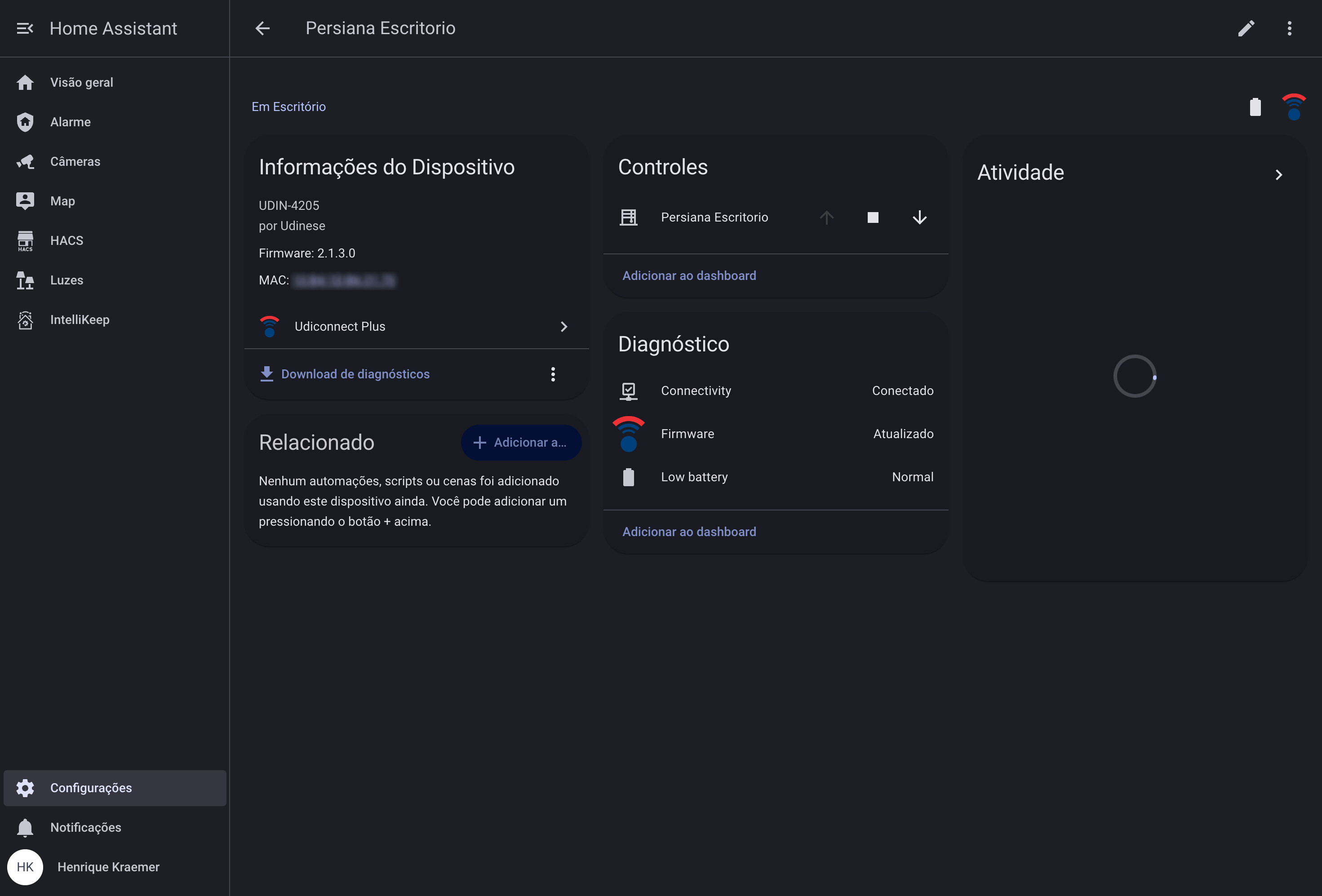

O que ela entrega por persiana

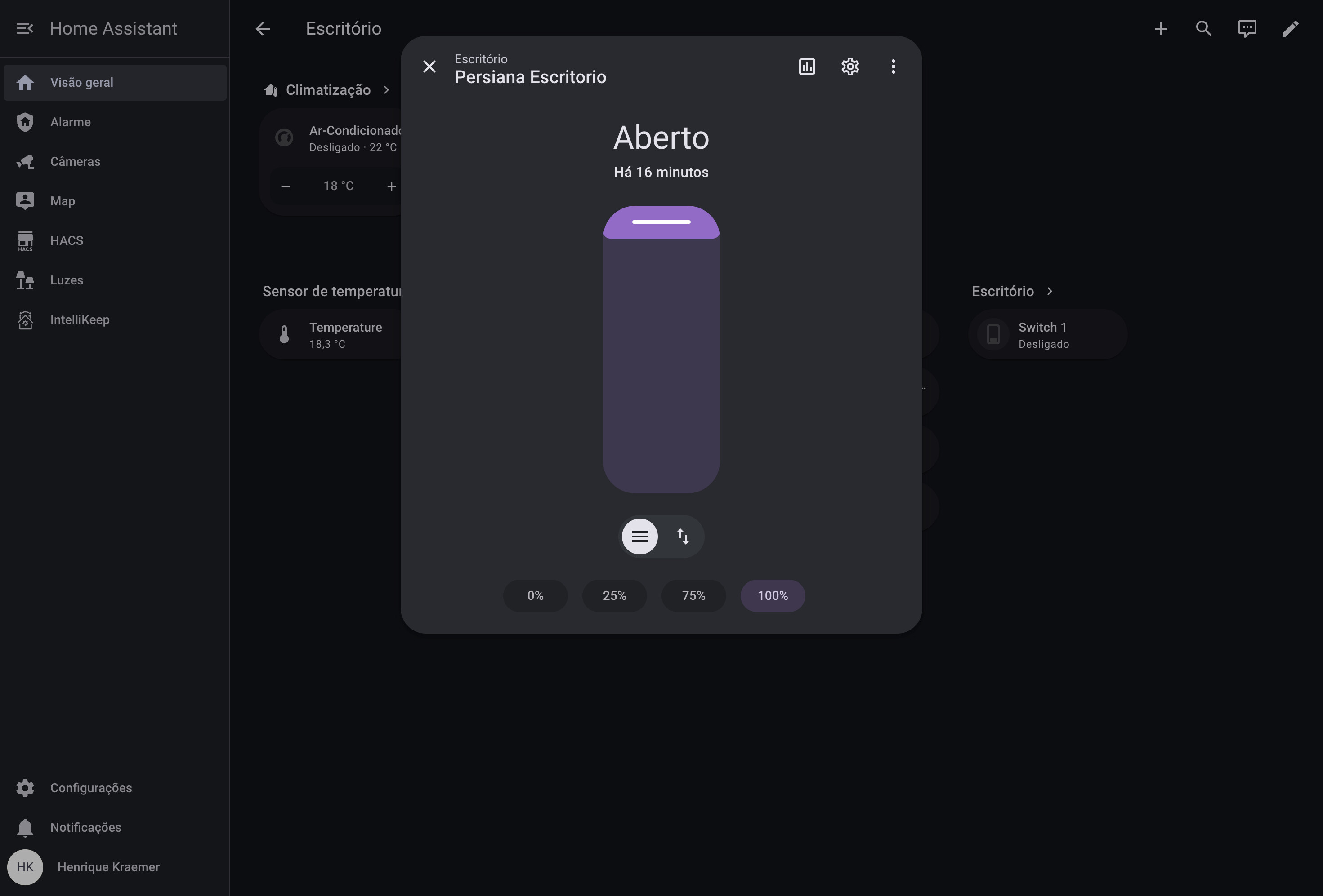

  • cover com abrir, fechar, parar e posição 0–100 %, mostrando “abrindo/fechando” enquanto o motor anda
  • binary_sensor de conectividade e de bateria fraca
  • update de firmware (instalado × disponível na nuvem)
  • Configuração toda pela interface, reautenticação quando a senha muda, reconfigure, intervalo de consulta ajustável; traduzida em pt-BR, pt, es e en
O que foi validado numa UDIN-4205 de verdade
  • Posição: 0 = fechada, 100 = aberta, igual ao app
  • Stop funciona (a API não documenta, mas o endpoint aceita CurtainStop) e a nuvem reporta onde parou em ~2 s
  • Tempo de resposta: comando aceito em ~1 s; a posição na nuvem só muda quando o motor chega (curso completo ≈ 19 s) — a integração consulta mais rápido nesse intervalo, então o HA acompanha sem ficar martelando a API o resto do tempo
  • Tolerância à instabilidade da nuvem da Udinese (503, timeout, resposta incompleta, comando recusado): a entidade fica indisponível só naquele ciclo e volta sozinha; comando recusado é reenviado uma vez

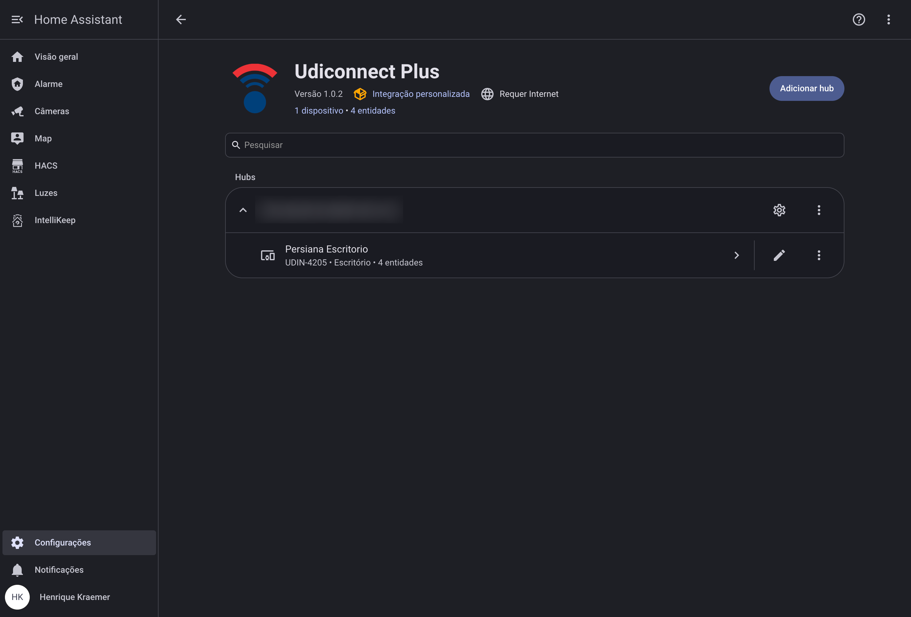

Instalação
Já está submetida para a lista padrão do HACS (fila de revisão). Enquanto isso:
  1. HACS → Repositórios personalizados → https://github.com/henriquekraemer/udiconnect-plus-ha (Integration)
  2. Instalar → reiniciar
  3. Adicionar integração → “Udiconnect Plus” com o e-mail e senha do app
Ajuda que eu preciso de vocês
Só tenho uma UDIN-4205 na conta. Se você tem outro modelo (4202, 4204, motor Bolt Wi-Fi, cortina), abre uma issue com o diagnóstico do HA (Configurações → Dispositivos → Udiconnect Plus → Baixar diagnósticos — já vem sem e-mail, senha, MAC e coordenadas).
