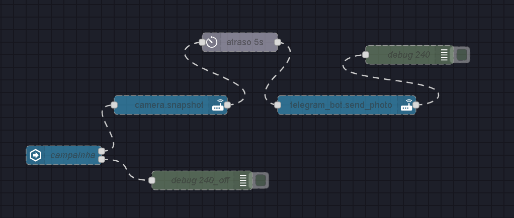

Meu telegram não recebe imagens mais, somente texto. Alguém faz ideia?
Desativei ipv6 do HA por desencargo mas não virou nada.
Agora foi, estava digitando o comando errado.

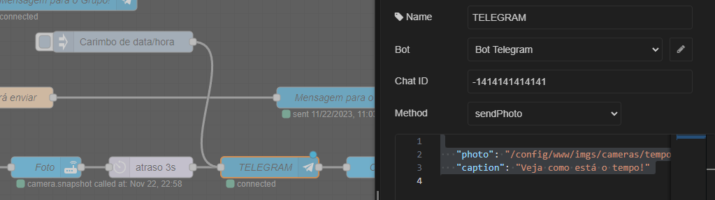

No nó do telegram:
“photo”: “/homeassistant/www/imgs/cameras/tempo.jpg”,
“caption”: “Veja como está o tempo!”
Aqui estava tudo Funcionando, mas parou tudo de forma estranha,
As fotos salva mas não envia
Os vídeos nem salva, quem dirá enviar.
Se esta dando erro no service call no HA, vc tem que corrigir primeiro, para depois usar no NR.
consegui resolver, log estava informando bloqueio no
Firewall, verifiquei o log do mikrotik e encontrei o erro
