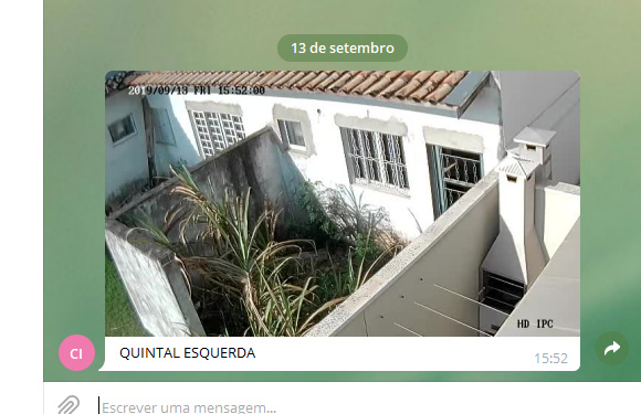

A quem interessar, disponibilizo um Fluxo onde é possível TIRAR FOTOS (em uma determinada camera do HA) e enviar para o TELEGRAM.
Criei esse fluxo de exemplo, bem simples e instrutivo:

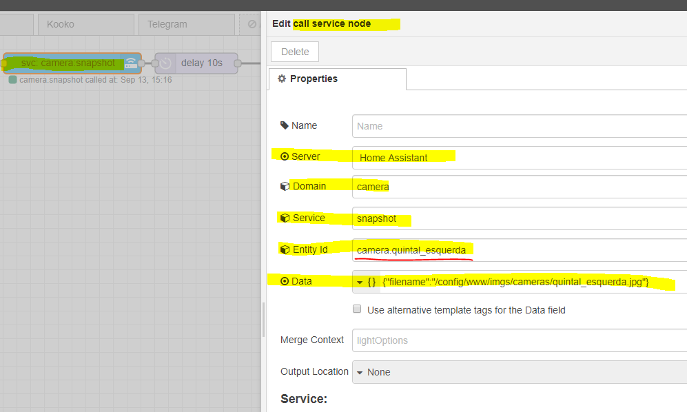

Pulando a parte do INJECT (timestamp) e indo diretamente para o TIRAR FOTO, temos o seguinte node. No campo EntityId você deve colocar a SUA CÂMERA que deseja utilizar para tirar a foto. No campo DATA você deve indicar o caminho (no seu HA) onde quer que a foto seja armazenada.
Lógica:
    "filename": "/config/www/imgs/cameras/quintal_esquerda.jpg"
Dou um DELAY de 10 segundos para dar tempo ao HA gravar corretamente a IMAGEM…

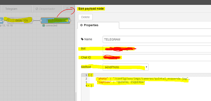

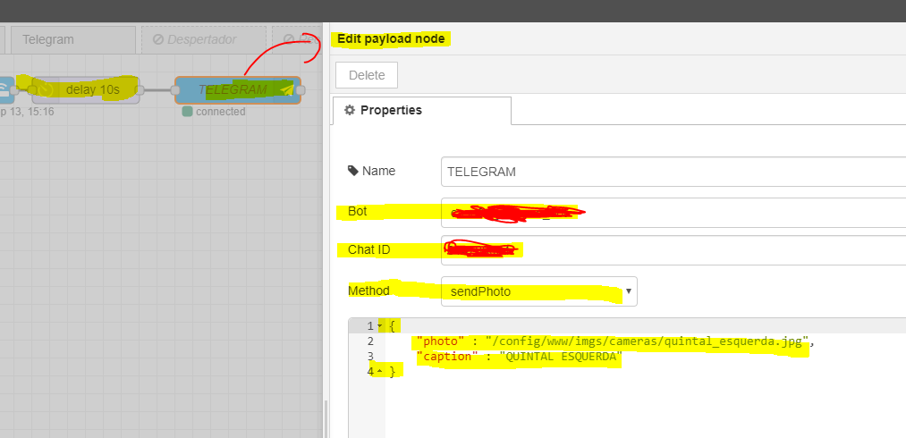

E em seguida, mando o TELEGRAM enviar a Foto. No campo Bot você deve escolher o SEU Bot. Qualquer dúvida, veja esse post onde ensino a configurar o TELEGRAM no Node-Red: https://forum.homeassistantbrasil.com.br/t/node-red-enviando-mensagens-com-o-telegram/107
No campo Chat ID você deve escolher o SEU Chat_Id.
Lógica:
    "photo" : "/config/www/imgs/cameras/quintal_esquerda.jpg",
    "caption" : "QUINTAL ESQUERDA"
