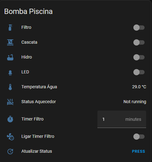

Ficou assim o controle

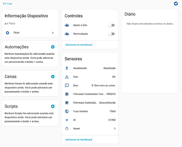

Show! Usou o SmartHeat v2? O meu é o SmartHeat V1 com o SmartConnect v2… vou testar e passo aqui como ficou.

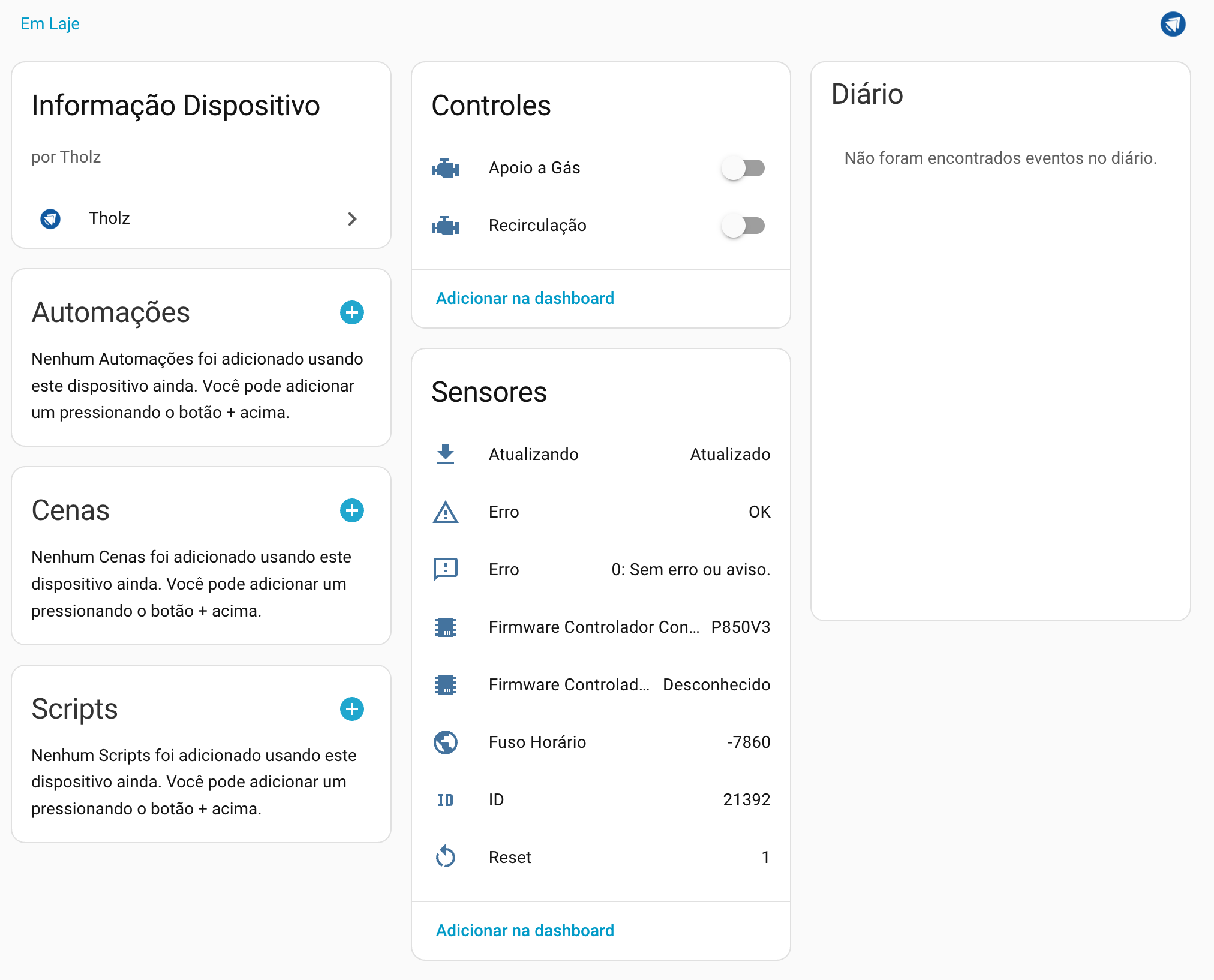

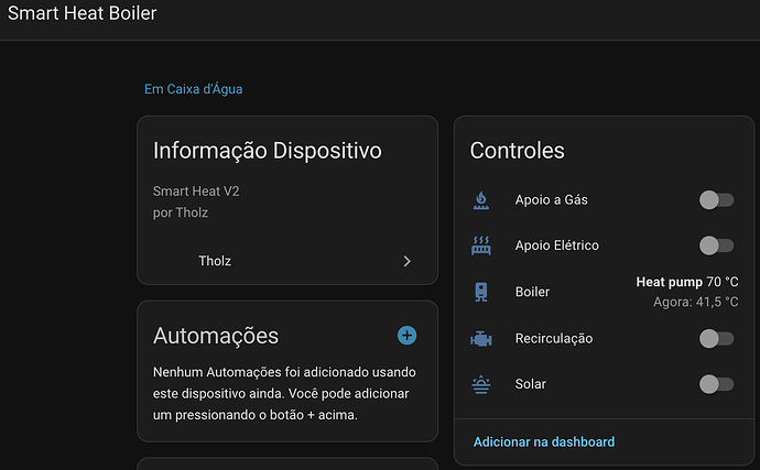

Tenho o Smart Pool v2 e Smart Heat v2, ambos funcionaram aqui no HA.

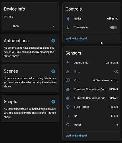

No Smart Heat, ele deixa eu ligar/desligar e setar a temperatura de acionamento do apoio eletrico. MUITO bom.
Mas ele não está mostrando a temperatura atual do Boiler.
Novamente, parabéns pela integração e muito obrigado.

Já identifiquei a falha no meu código: realmente não adicionei suporte aos sensores do termostato porque não estava documentado e não tinha certeza sobre a função de cada um… Você poderia confirmar para mim quais são os sensores disponíveis (t1, t2, t3, t4, t5) e o que cada um representa? Assim consigo atualizar a configuração e liberar uma nova release para você testar.

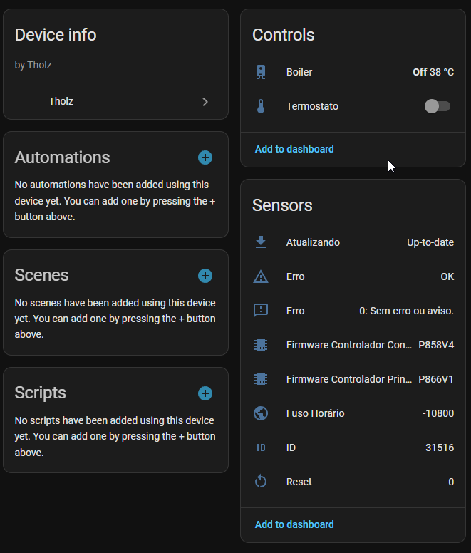

Opa Felippe, obrigado pelo apoio. Consegui pegar um getDevice do meu SmartHeat.
{“command”:“getDevice”,“response”:{“id”:31516,“reset”:0,“error”:0,“updating”:false,“firmware”:“P858V4”,“firmwareSec”:“P866V1”,“timezone”:-10800,“heatings”:{“heat0”:{“on”:false,“onAut”:true,“opMode”:0,“type”:10,“step”:10,“sp”:380,“maxSp”:1000,“minSp”:0,“aux”:1,“t1”:600,“t2”:null,“t3”:null,“t4”:null,“t5”:null}}}}
No caso, t1 seria a temperatura da agua no Boiler, que está em 60.0 no aplicativo.
Se tiver mais alguma maneira que eu possa ajudar.
Acabei de liberar a v0.2.1 adicionando o t1 como sensor de temperatura para aquecimentos do tipo termostato. A entidade de water heater também passa a usar o t1 como temperatura atual!
Excelente Felippe. Atualizei e está funcionando perfeitamente.

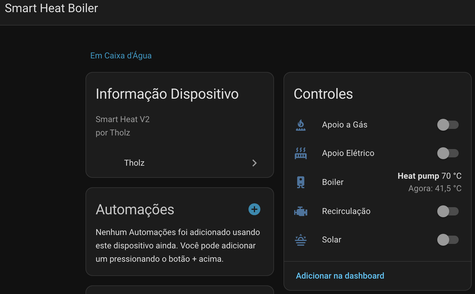

Dá sim, era pra estar funcionando… boa parte desse código rodou localmente por meses. Tive que reescrever uma parte pra deixá-lo mais genérico antes de compartilhar, então provavelmente quebrei algo nesse processo. Meu QDC está em manutenção e o Smart Pool desligado, mas vou verificar se consigo identificar onde está a falha.
Aproveitando: você consegue tirar uma foto do seu Smart Heat e me enviar? Notei que o seu firmware é diferente do meu, e gostaria de mapear essa versão para que o nome do equipamento também seja exibido corretamente na integração.
Experimenta testar a v0.2.2, deve estar funcionando agora! Assim que meu QDC ficar pronto, consigo testar também. A ideia é terminar a integração da entidade de LED quando eu instalar ele também.

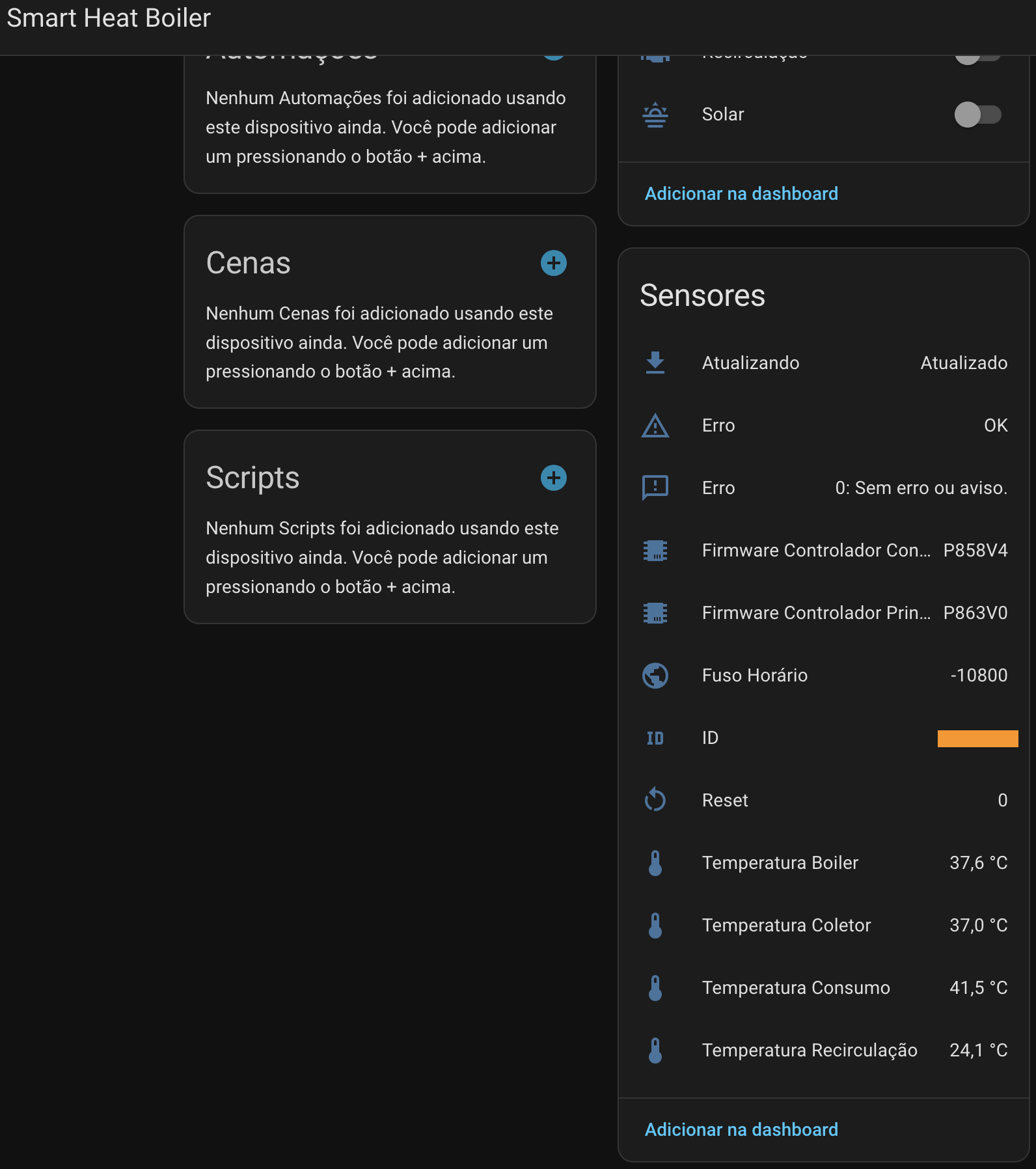

@felippepuhle o meu ficou dessa forma:

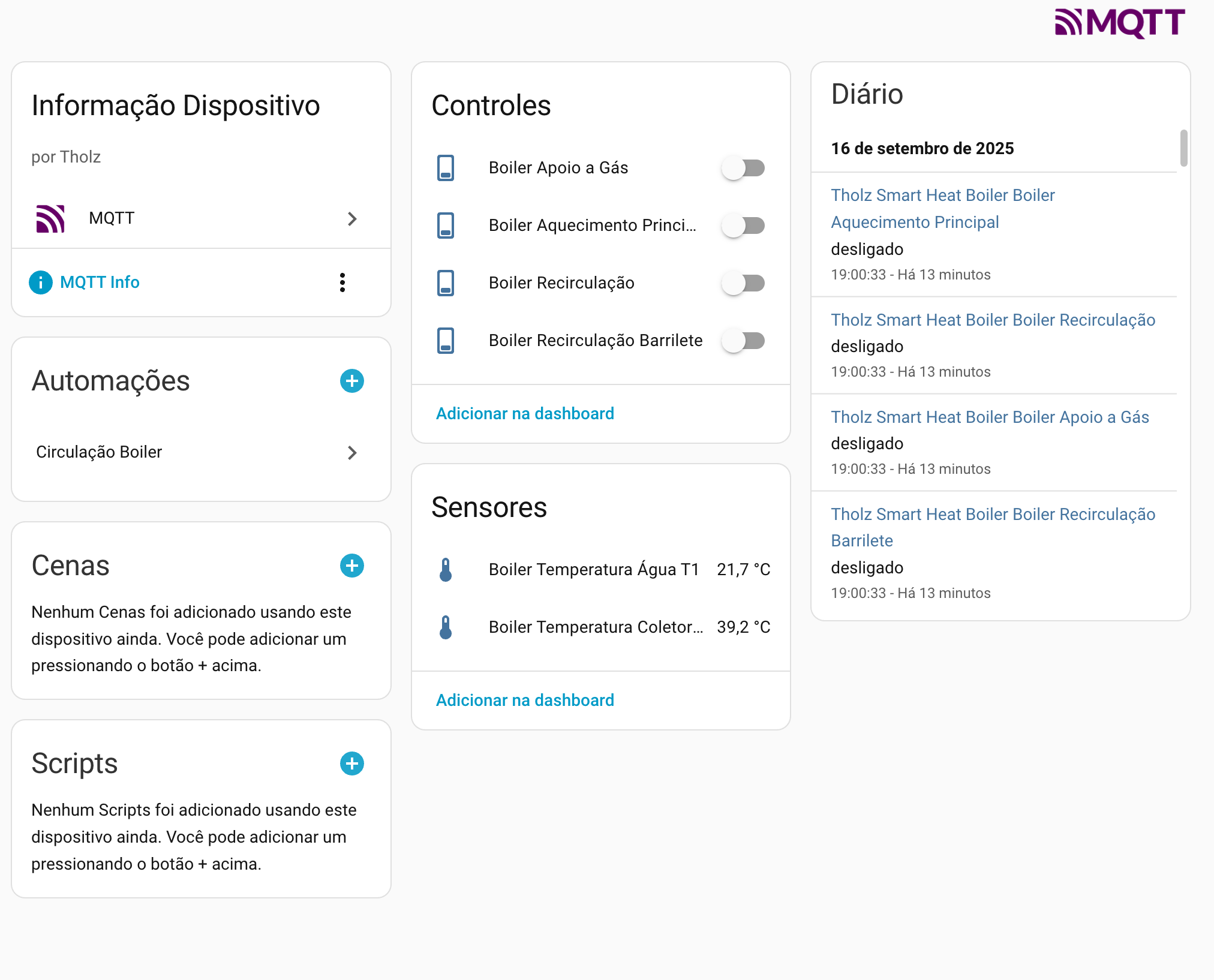

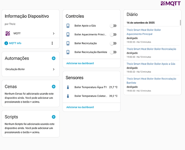

@felippepuhle a que eu fiz pelo Node-RED/MQTT cheguei nisso:
