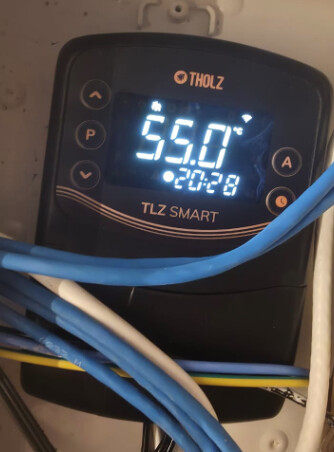

PERFEITO Felippe, o acionamento dos motores funcionou. Muito bom.
Segue a foto do Smart Heat. Se tiver algo mais que eu possa ajudar, estou a disposição.

Ficou bem legal! Se puder me enviar o resultado do getDevice, consigo verificar melhor qual é o problema. Acredito que os outros switches já tenham sido adicionados no fix da v0.2.2, mas alguns sensores podem estar faltando devido à diferença no device type retornado pelo socket.
O que mandei acima já foi usando a v0.2.2. Segue o get device:
{“command”:“getDevice”,“response”:{“id”:21392,“reset”:1,“error”:0,“connected”:true,“updating”:false,“firmware”:“P850V3”,“timezone”:-7860,“heating”:{“on”:false,“mode”:3,“opMode”:2,“unit”:true,“t1”:385,“t2”:355,“sp”:500,“maxSp”:500},“outputs”:{“out0”:{“id”:2,“on”:false,“onAut”:false,“id”:2,“on”:false,“onAut”:false},“out1”:{“id”:3,“on”:false,“onAut”:false,“id”:3,“on”:false,“onAut”:false}}}}
O meu cenário é aquele com SmartHeat v1 com SmartConnect v2.
Saquei!
Enviei um e-mail para a Tholz pedindo uma documentação mais detalhada sobre todos os dispositivos, já que algumas partes ainda estão obscuras ou não cobertas pela doc atual. Notei que no seu payload o aquecimento vem como chave única "heating", enquanto pela documentação deveria estar dentro de "heatings" (no plural). Além disso, alguns valores internos também mudam um pouco - por exemplo, me parece que "mode" está sendo usado como tipo do aquecimento, mas na doc consta como "type". Nada crítico, dá pra contornar e integrar de qualquer forma.
Uma dúvida: o que cada switch representa na sua integração? Na minha, o Apoio a Gás e a Recirculação vem dos outputs nos IDs 2 e 3, respectivamente, o water heater não está sendo integrado pela diferente nomenclatura do campo no payload. Na sua integração vejo Boiler Aquecimento Principal (que imagino ser o heating), Boiler Aquecimento a Gás (que deve vir dos outputs), mas aparecem dois switches de recirculação. Qual seria a diferença entre eles?
