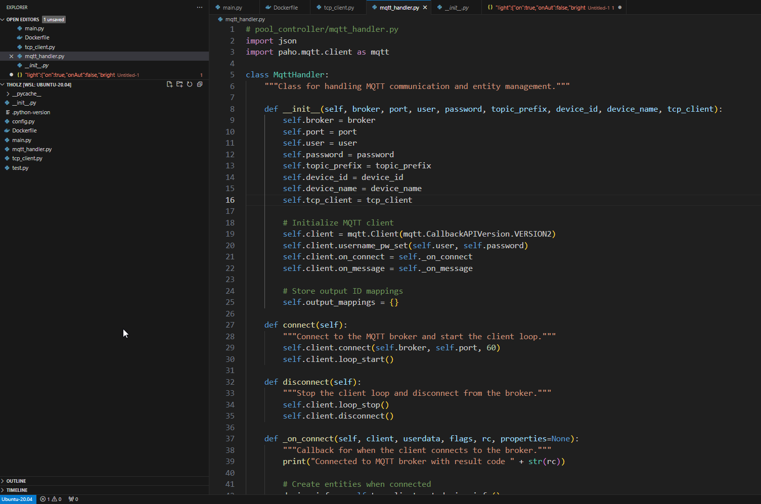

Claro, SDK da Tholz + Python rodando em um container Docker na mesma rede do HomeAssistant.
O dia que terminar quem sabe eu publico no github se tiver estável o suficiente,porém não vai ser addon para o HA or integração via HACS.

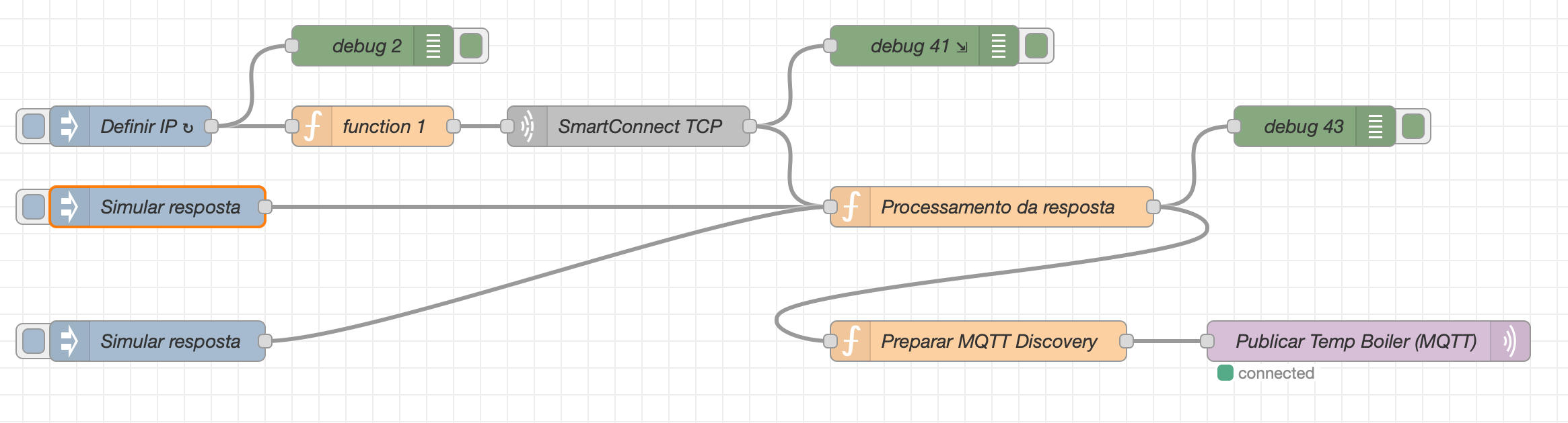

Walber onde você conseguiu a documentação da API? Consegue compartilhar? Estou brincando aqui usando seu fluxo, mas percebi que o SmartConnect somente aceita uma conexão simultânea na porta 4000, com isso a primeira fica como 1 connection e as demais dão erro… e não libera a sessão. Até estou tentando força no nó inject e no TCP para fechar a conexão após o get mas ainda não tive sucesso… e no debug 41 não aparece nada, mesmo quando a conexão funciona… provavelmente estou comendo bola com algum detalhe, pois não tenho experiência com o Nodered.

Tudo isso rodando em um docker utilizando python, ainda está longe de ser produtivo, não estou usando ainda em casa, porém sim não tem como manter 2 conexões abertas se voce abrir ela voce não consegue usar o app até fechar, por isso meu projeto consome e exporta pro mqtt, assim teoricamente daria pra usar de boa o app + ha.

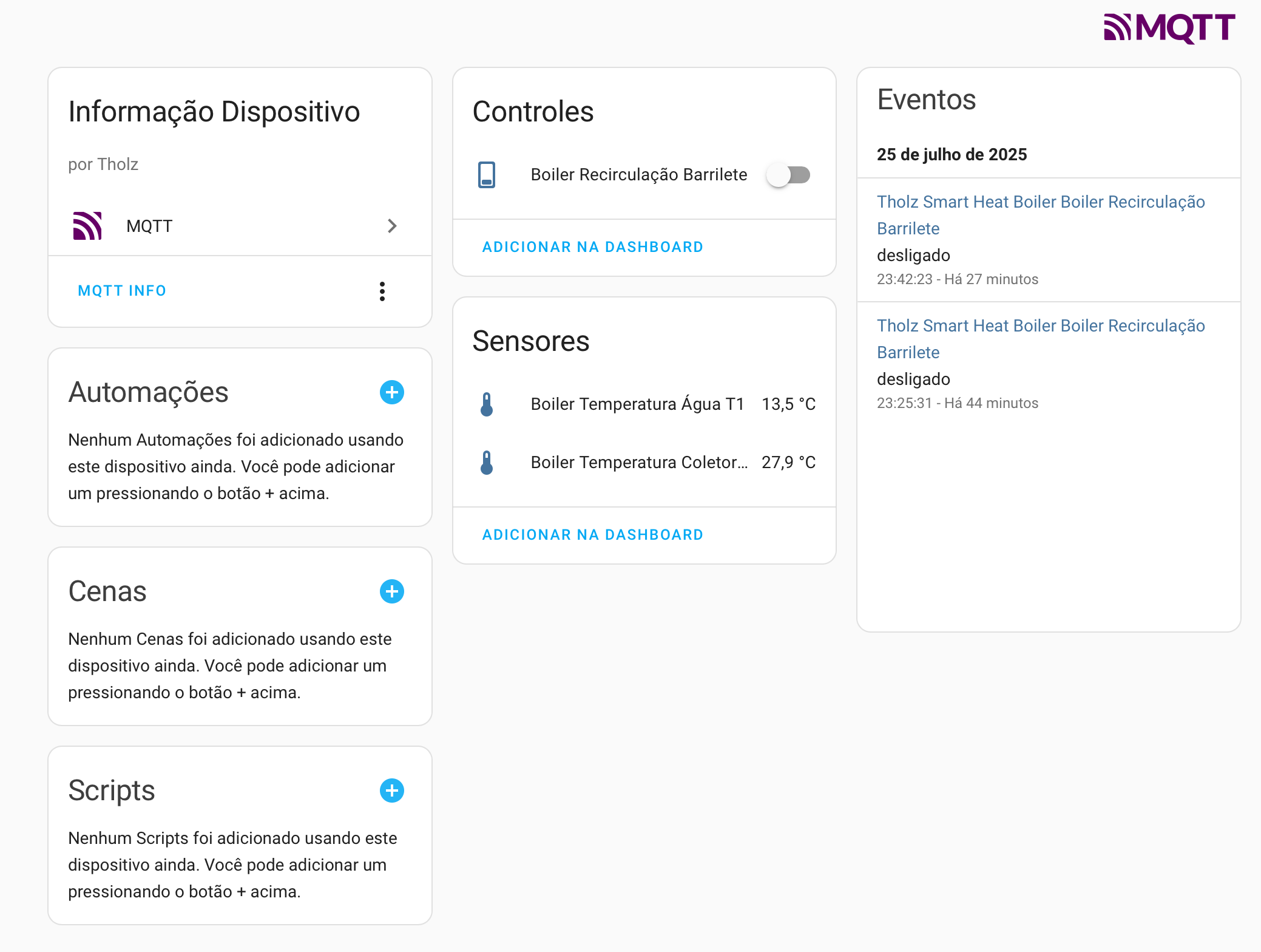

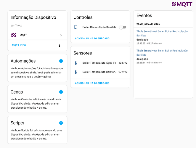

Walber e srxz obrigado pelo apoio! Aqui funcionando e já integrado via MQTT. Depois quando eu tiver mais tempo vou adicionar os demais sensores e cia do meu equipamento!

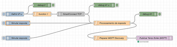

Comecei usando o seu fluxo e fui alterando, visualmente ficou dessa forma até agora:
Depois que terminar de ajustar o fluxo, eu compartilho.
Fiz via nodered, conforme esse fluxo que acabei de compartilhar.
