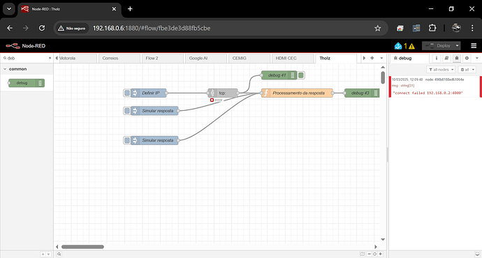

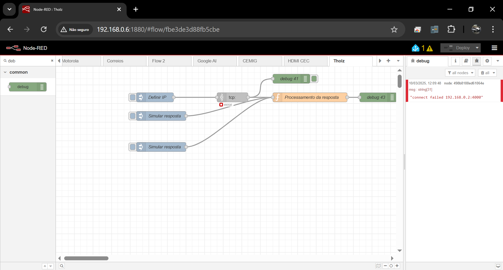

Só por curiosidade, se vc rodar o inject do node red o que sai no debug 41?
Não sai absolutamente nada, acho que pq não contecta de fato
sim, da erro exatamente igual a imagem

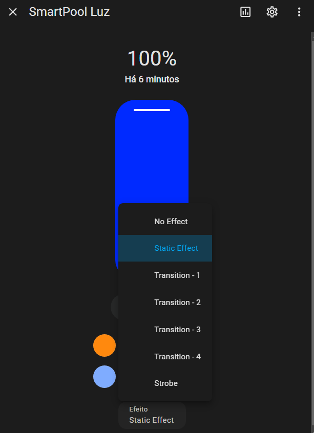

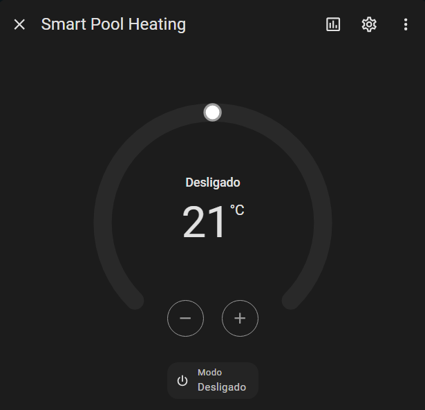

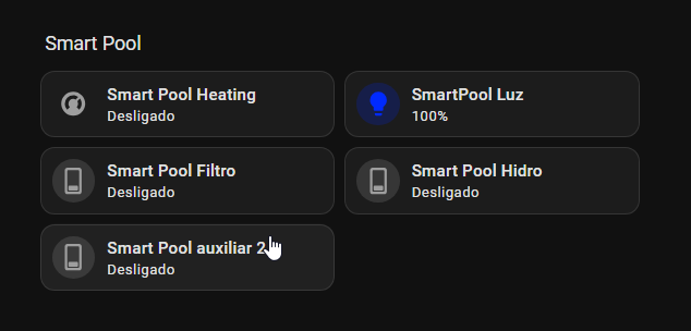

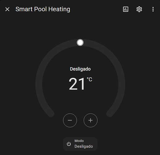

Instalei hoje o dongle novo no meu smart pool e finalmente estamos evoluindo graças a Tholz, consegui fazer o mapeamento das entities, por enquanto só está escutando e replicando o status no HomeAssistant via MQTT, não consegui utilizar o Node-red então vou fazer um container com Python mesmo que publica as entities como discoverable mqtt entities, aqui estão algumas imagens:
Não dei muito foco ainda pra arrumar o Heating pq minha piscina não tem aquecedor ainda, então vaii ficar pra depois.
