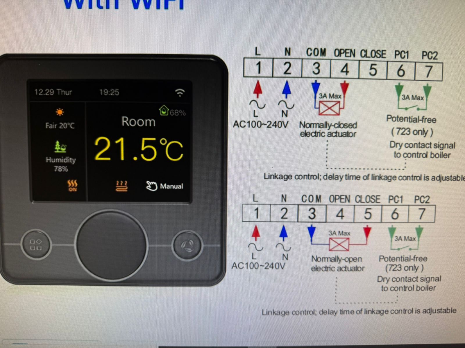

Eu quero controlar 1 boiler de agua com passagem por 1 aquecedor a gas.
Sera que um dispositivo desse seria ideal no lugar do tholz?

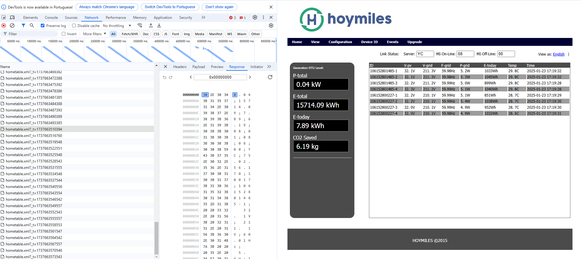

Esse device é configurado por interface web?
Meu equipamento de energia solar da Hoymiles tem uma interface para configuração:

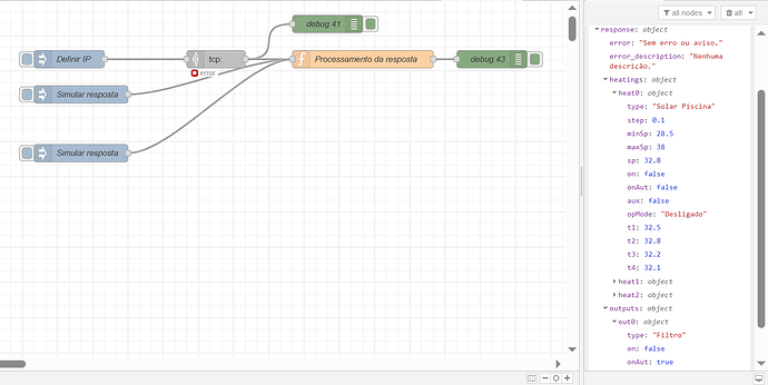

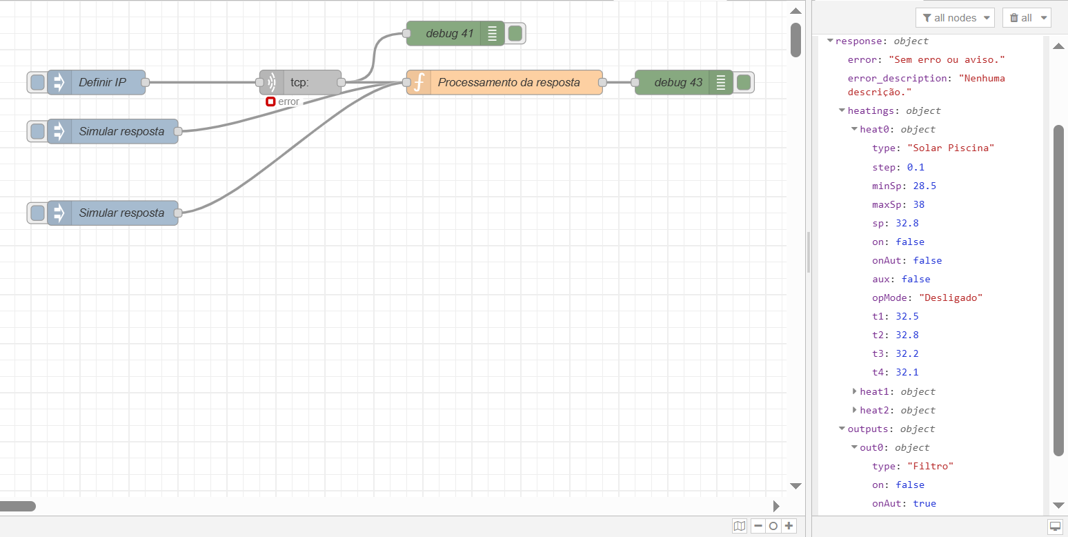

Postaram recentemente em um servidor do Discord que a Tholz liberou a API para comunicar com alguns dos seus produtos.
Brinquei um pouco com o node red + chatgpt para processar parte das respostas. Mas já da pra criar alguns sensores.
  • Converte o índice de erros para texto
  • Converte o ID das saídas para texto
  • Converte o tipo de aquecimento e modo de operação para texto
  • Temperaturas convertidas para float
Segue o fluxo para quem quiser testar e continuar o desenvolvimento:
