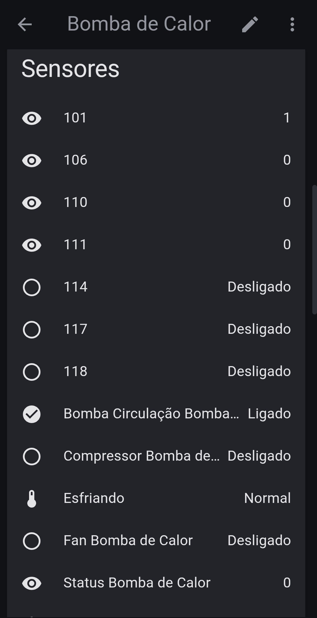

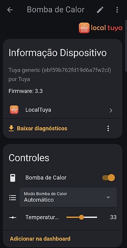

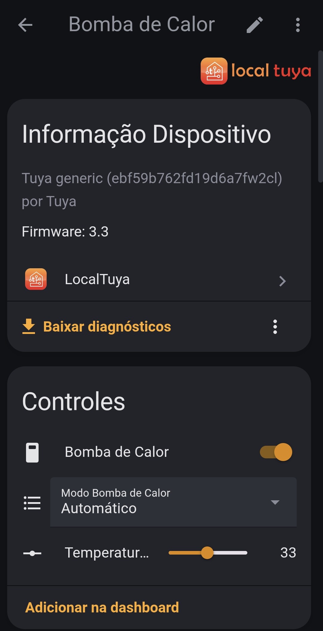

Instalei uma bomba de calor (trocador de calor) FromTherm na piscina. Ela utiliza Tuya e estou integrando com Local Tuya. Felizmente a integração oficial não funciona…rs

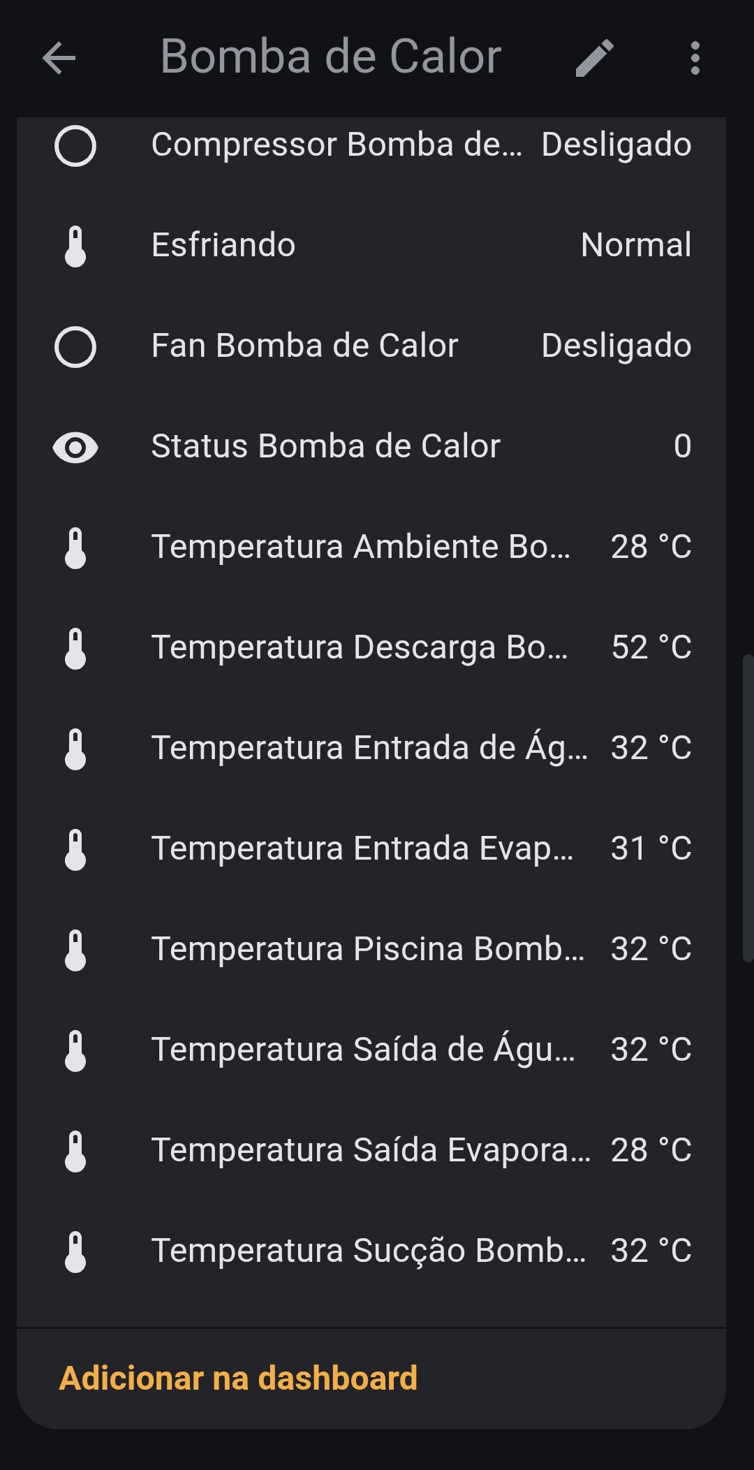

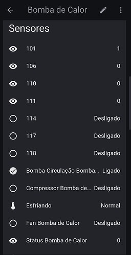

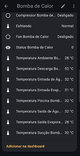

Mapeei os sensores principais e alguns ainda estou em dúvida, se alguém souber e puder complementar, agradecerei.
Atualizadas todas as temperaturas conforme manual do usuário e sensores.
Lista de erros, reportado no parâmetro ‘6’ (status), possui vários códigos, o E03 é reportado como 16 no sensor. Não consegui estabelecer relação entre eles, portanto, só teremos outros valores se algum outro erro ocorrer ou alguém contribuir.
Olá @andregoncalvespires ! Estou pensando em qual comprar… Funciona bem com Local Tuya? Consegue nos dizer o que funcionou (entidades) ou mandar um print do dispositivo no HA? Obrigado!
As entidades são as que listei no arquivo. Funciona muito bem com Local Tuya (Uso a versão antiga do Local Tuya). As entidades sem nome são as que não consegui identificar a que se refere.
