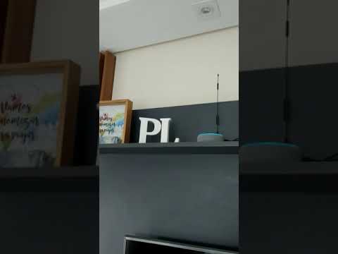

Aqui está um video pequeno do funcionamento completo da minha skill com a Judite.
