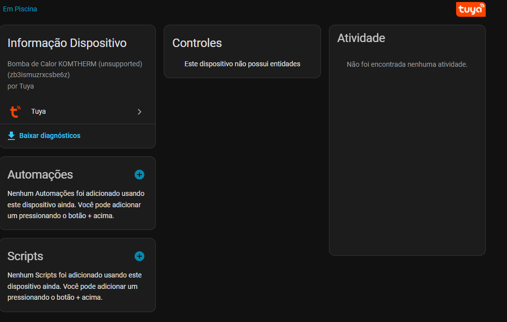

Consegui adicionar o trocador de calor Komeco no Smart Life e vejo ele no HA pela integração da Tuya, porem não mostra nenhum controle no HA
Deve ser igual.
Veja se funciona com Local Tuya:
Poderia passar o passo a passo por favor de como conseguiu isso?
