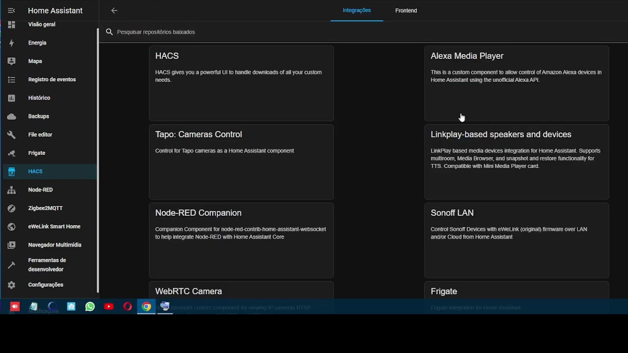

Tenho 2 c200 no frigate através do home assistant, com captura de movimento e zonas separadas, enviando os videos gravados de 5 em 5 minutos para nuvem(google drive) se precisar de alguma ajuda pode me chamar:
Também tem uma integração através do hacs ( Tapo: Cameras Control) que é possível controlar, reiniciar, ativar sirene e modo noturno através das entidades sem precisar utilizar call service, utilizo junto com outra integração hacs que é WebRTC Camera, que nele é possível colocar os atalhos para controlar as câmeras e visualizar sem delay, pois o frigate como está gravando aqui chega a dar uns 8 segundos de delay.
