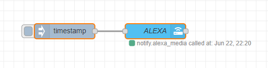

Nodes usados:
1x inject
1x call service
Vai montar assim o fluxo:

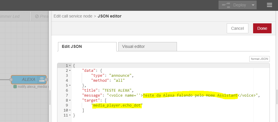

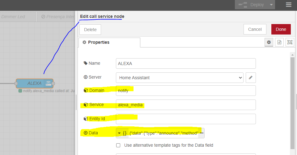

Dentro do node call service, o “segredo” está no conteúdo do campo DATA:
O importante é focar nas duas partes destacadas em amarelo acima pois a primeira é a MENSAGEM que a ALEXA vai ler (o title é irrelevante neste caso) e a segunda é o NOME do seu DISPOSITIVO ALEXA.
"data": {
"type": "announce",
"method": "all"
"title": "TESTE ALEXA",
"message": "<voice name=''>Teste da Alexa falando pelo Home Assistant</voice>",
"target": [
"media_player.echo_dot"

jhbcosta:
{ “data”: { “type”: “announce”, “method”: “all” }, “title”: “TESTE ALEXA”, “message”: “Teste da Alexa falando pelo Home Assistant”, “target”: [ “media_player.echo_dot” ] }
