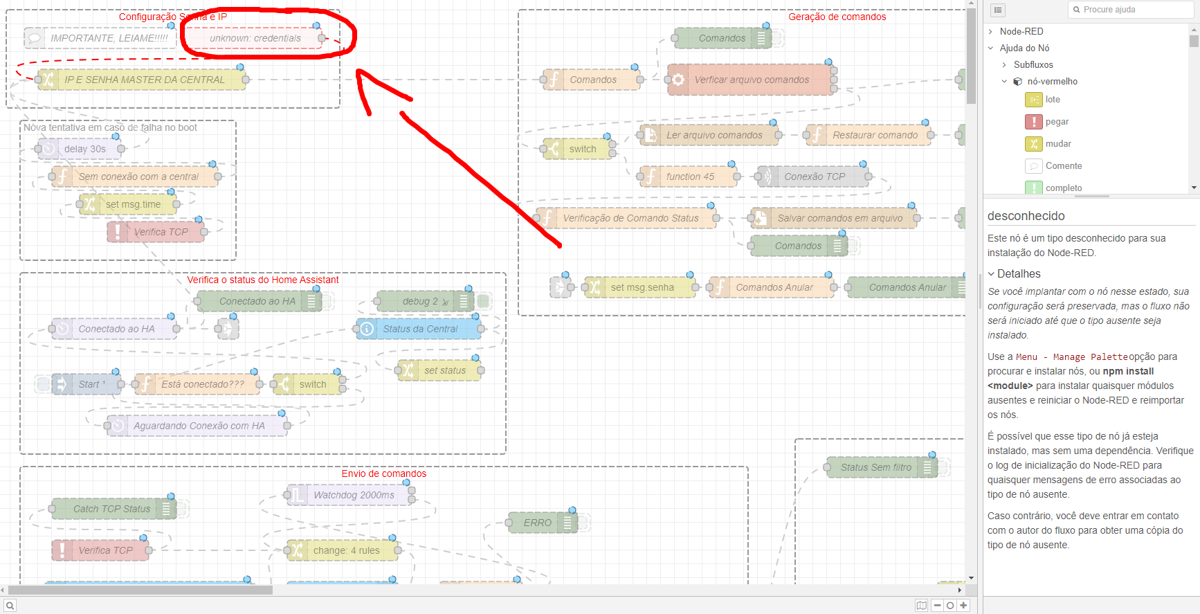

o meu tambem estava assim antes. Fiz uma modificação no flow usando um node da propria pallete do home assistant para checar o status e resolveu… criei tambem um node de credenciais no qual voce coloca a senha uma unica vez e ele ja atribui os valores no node “IP E SENHA MASTER DA CENTRAL”.
Outra mudança que fiz foi colocar todos os configuration nodes no próprio flow. Antes eles estavam como configuration nodes globais, e se você excluisse o flow tinha que sair excluindo os configuration nodes de um por um para fazer uma “limpeza”…

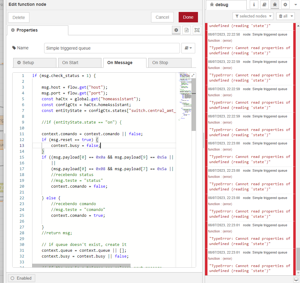

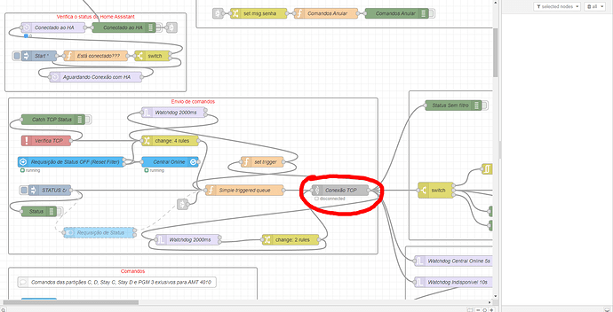

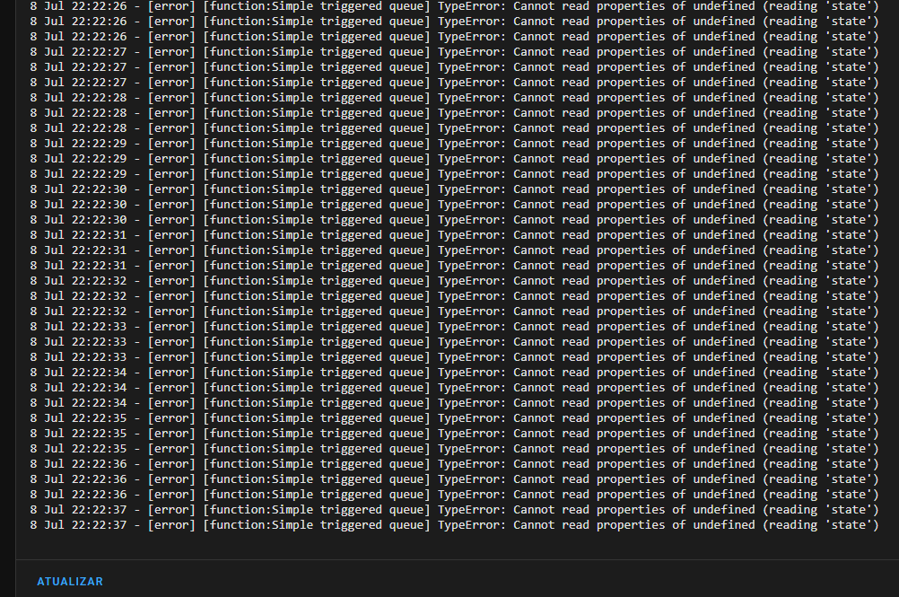

Edita a primeira linha do “Simple triggered queue”, mude para:
if (msg.check_status == 1) {
De qualquer forma, na primeira vez que faz o deploy, pode dar alguns erros, pois o NR tem que criar todos os sensores.
Caso não funcione, verifique os logs no NR
Ja está assim
Não… pequenos detalhes.
Tem 1 “=”
Tem que ser 2 “==”
Altera, apaga o amt_comandos e reinicia o NR.
Depois manda o log.

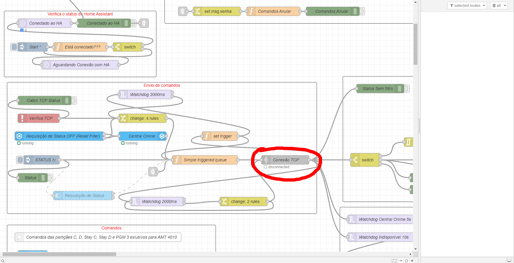

Agora o TCP fica disconnected porem não da erro em lugar nenhum

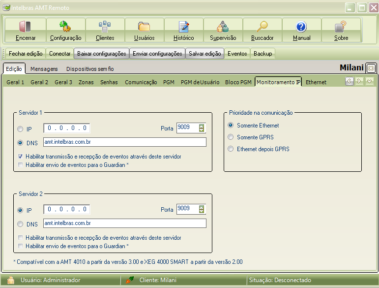

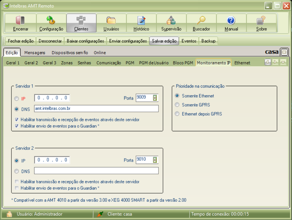

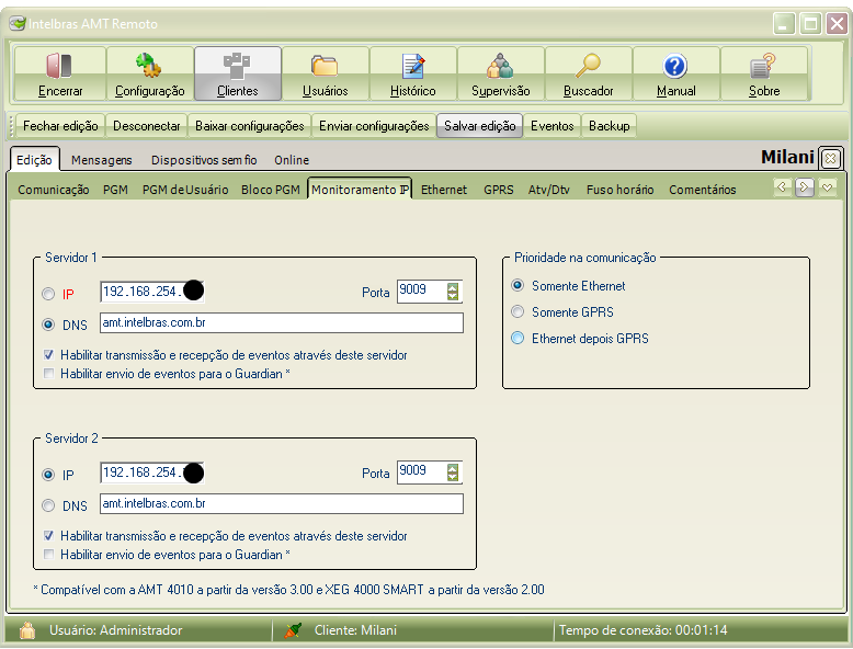

Como estão suas configs de monitoramento na central?
Tenho quase certeza que seu problema é o servidor 2.
Se o AMT remoto, tanto do pc quanto do celular estiver conectado, o NR não vai conseguir conectar.
Se o servidor 2 for receptor ip pode ser que cause problemas tbm.

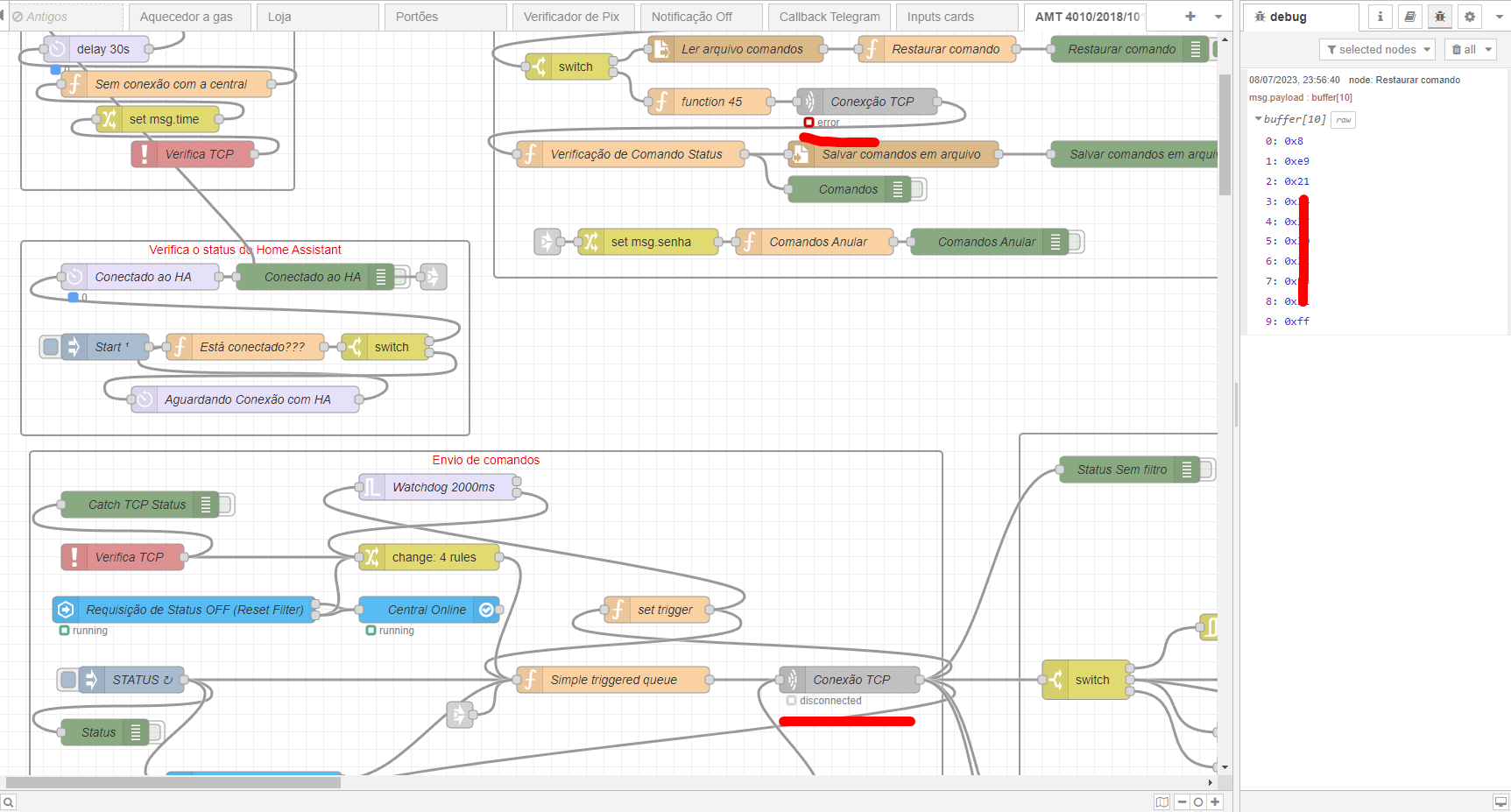

Vc pode testar a conexão com a central fora do NR.
Baixa esse programa

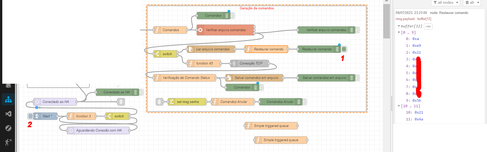

1 - Liga o log “restaurar comando”
2 - Depois clica no inject
3 - Manda o hex pelo packet sender e verifica a resposta da central.
Acho que pode ser a versão mesmo.
Fez o teste com o amt remoto desconectado?
A principio o nó conexão tcp na parte de cima não era pra dar erro.
O byte 7 é 0x5b e o 8 é 0x21?

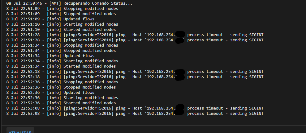

Tenta pingar a central pelo NR.
node-red-contrib-credentials
