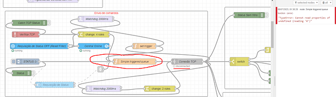

consegui resolver alguns dos problemas, mas agora fica em loop isso:
[node: Simple triggered queue] function : (error)
“TypeError: Cannot read properties of undefined (reading ‘states’)”

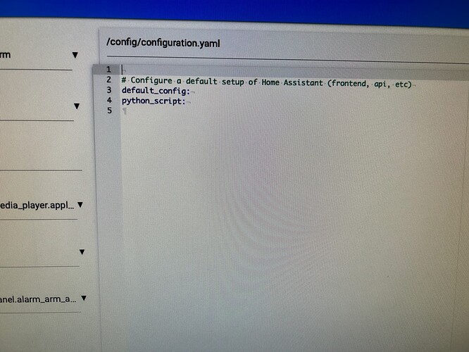

Você seguiu os passos? Salvou o set state do python?
Tem que rodar.

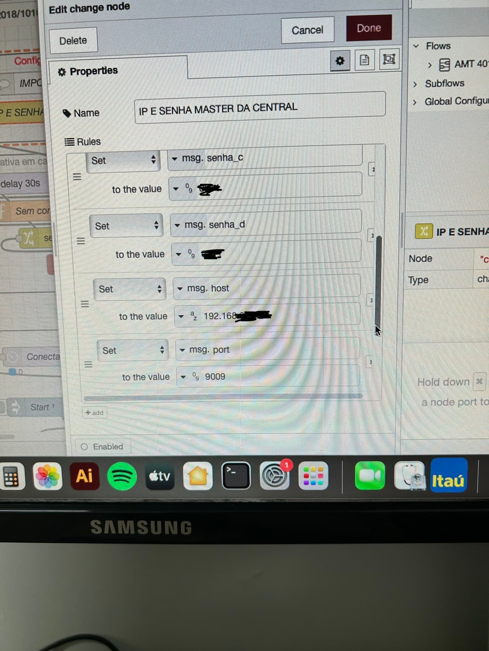

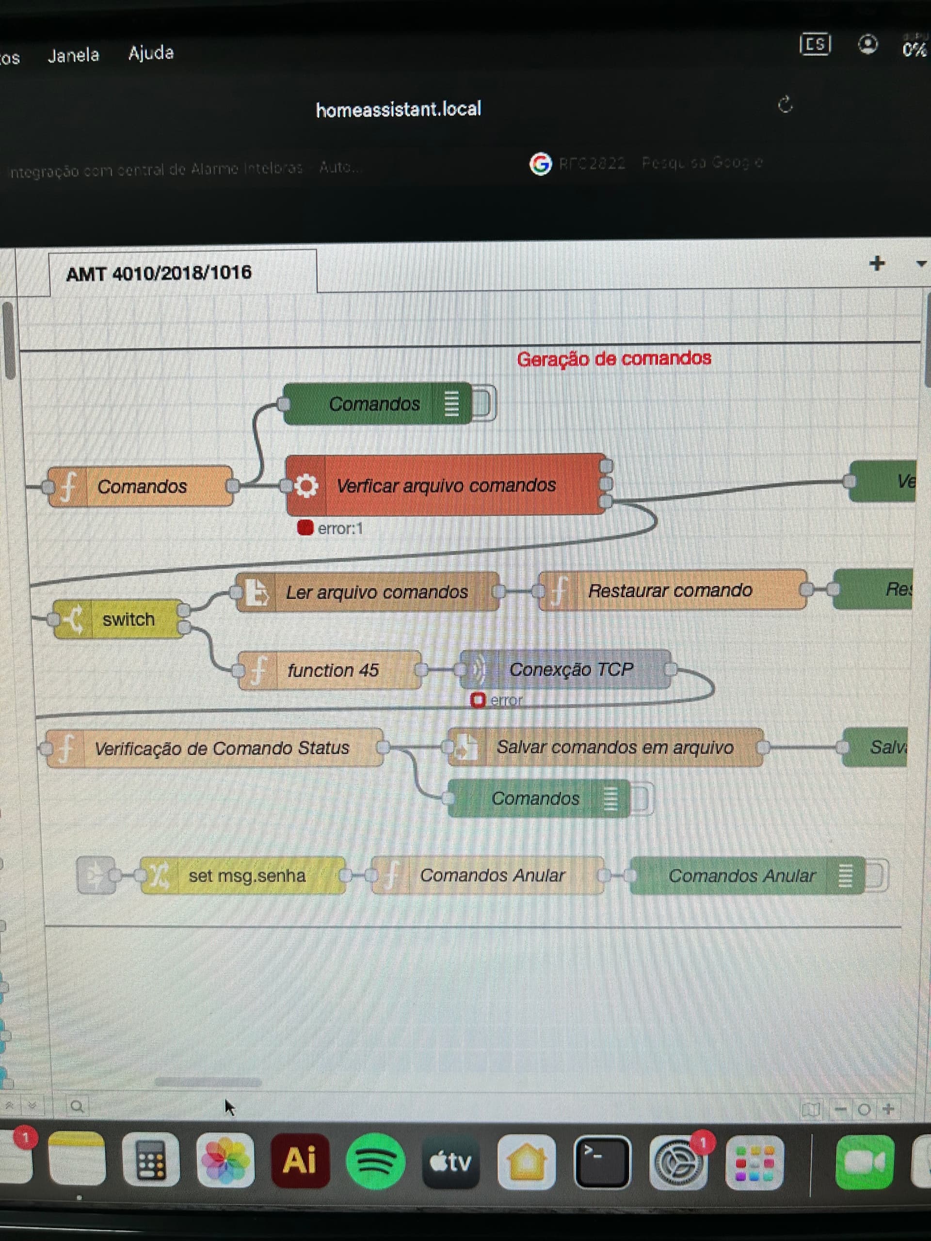

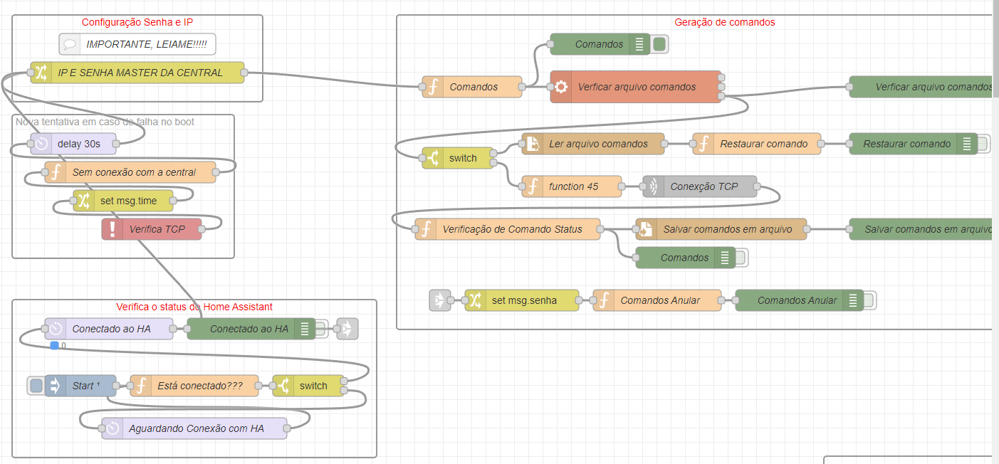

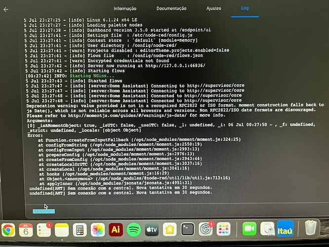

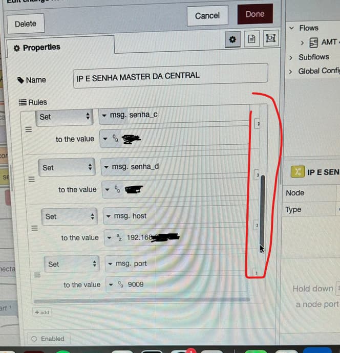

@rodrigotadeu , no meu home assistant não conecta de jeito nenhum, e não gera o arquivo atm_comandos.txt. Fiz o Deploy do versas vezes, coloquei todas as senhas iguais, (a mesma que eu uso para ativar e desativar minha central de 4 digitos) e não vai. O IP tbm está correto, até pq o endereço deixei fixo jo meu roteador. Segue algumas imagens:
Alguma sugestão do que pode estar acontecendo?
Não vai funcionar na 8000
cara ali aonde tem as senhas, tem mais senha para cima, sobe a barrinha, se tiver em casa me avisa que conecto ai e te ajudo!
se for a 8000 da uma olhada
digo por que eu mesmo ja esqueci de mudare aqui kkkkkk sobe e ve se mudou tb

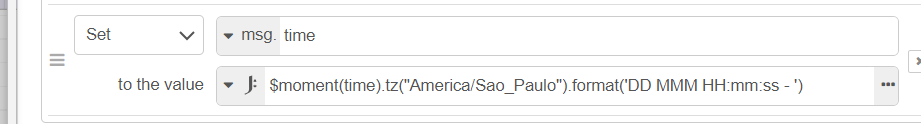

Tem um erro ai que parece ser problema com o formato da data.
Tenta apagar o fluxo e iniciar o node red pra ver se o erro da data some.
Se o erro sumir pode estar relacionado com o
E após esse erro o node red não conseguiu conectar na central.
Sem conexão com a central. Nova tentativa em 30 segundos.
O HA/Node Red estão na mesma rede que a central?
Você roda algum tipo de receptor IP?
Nos testes que fiz, se tiver com o AMT Remoto (Mobile ou PC) conectado a central o node red não consegue conectar.

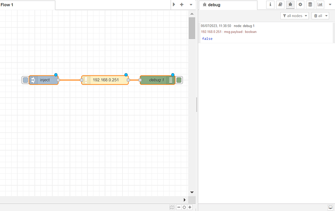

Tenta pingar a central pelo NR
[{"id":"2babc148a59d543a","type":"tab","label":"Flow 1","disabled":false,"info":"","env":[]},{"id":"96d575e57b09c107","type":"ping","z":"2babc148a59d543a","protocol":"Automatic","mode":"triggered","name":"","host":"192.168.0.251","timer":"20","inputs":1,"x":600,"y":240,"wires":[["2fac5ab688cf4cf5"]]},{"id":"4e205bced84b8c15","type":"inject","z":"2babc148a59d543a","name":"","props":[],"repeat":"","crontab":"","once":false,"onceDelay":0.1,"topic":"","x":390,"y":240,"wires":[["96d575e57b09c107"]]},{"id":"2fac5ab688cf4cf5","type":"debug","z":"2babc148a59d543a","name":"debug 1","active":true,"tosidebar":true,"console":false,"tostatus":false,"complete":"false","statusVal":"","statusType":"auto","x":780,"y":240,"wires":[]}]
Sim, eu mudei tbm, segue imagem.

Meu problema esta no nod "simple triggered queue, da um erro de leitura.
