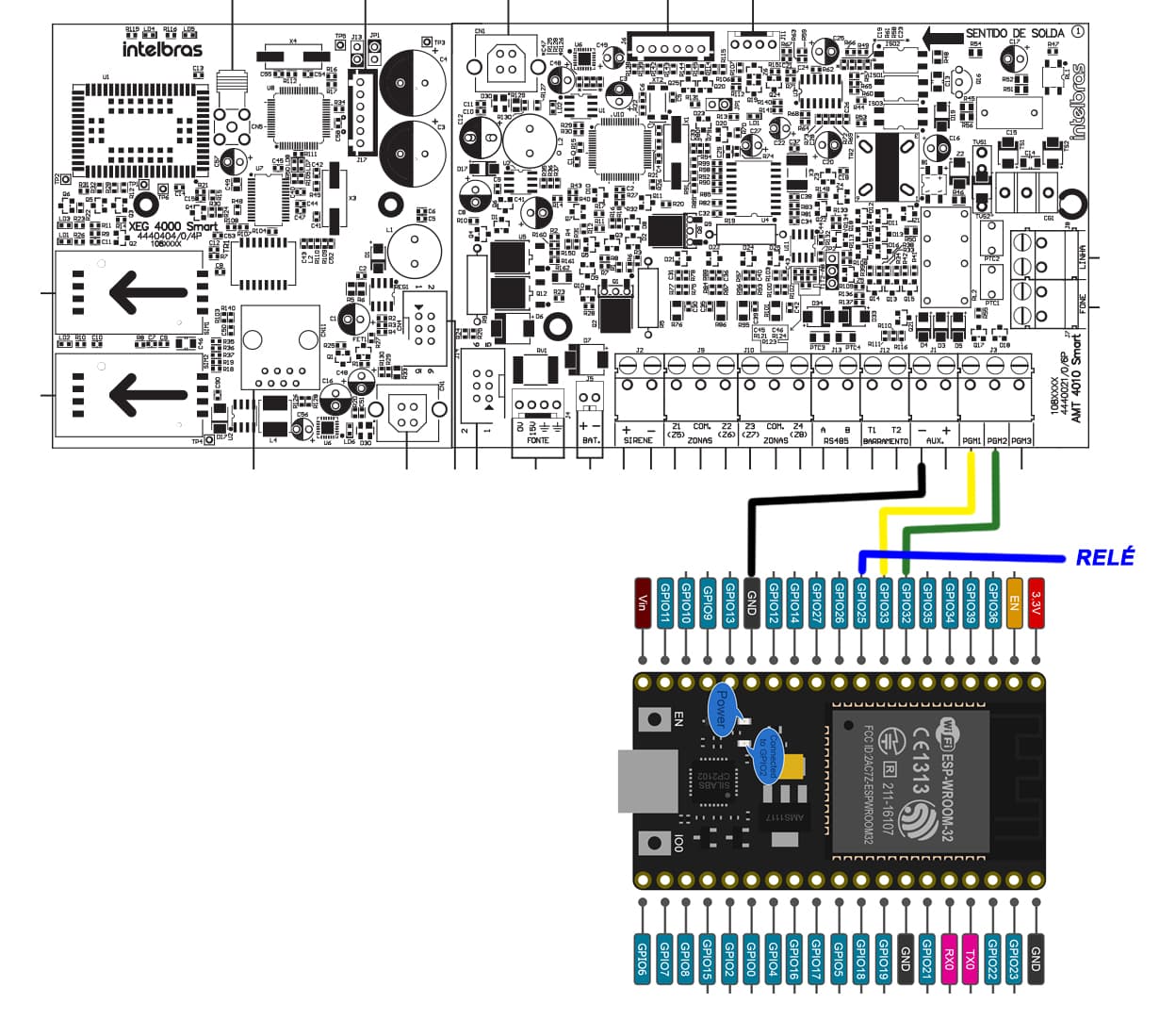

óia, isso é promissor hein… parabens
O código não é meu.
Achei e depois de muitas tentativas e erros consegui fazer funcionar.
Só que está programado para uma versão antiga do sdk e para a amt 2018.
Consegui arrumar algumas informações como:
Firmware, teclado (não testado), tamper (não testado), etc.
O que não consegui:
Partição 3 e 4, data e hora, quantidade de zona de 48 para 64, Bateria baixa em sensor sem fio na zona, e mais alguma coisa que não me vem a cabeça agora. rsrsrsrs

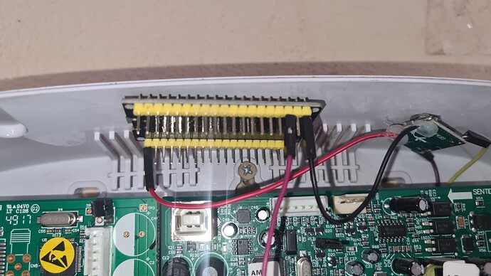

@Carlos_AC Conseguiu alguma comunicação usando o ESP32?
Olá… eu consegui uma maneira de ativar e desativar apenas!!! Com um relê de contato seco e o módulo sem fio do alarme, porém só consigo isso para automação, não me aparece se está ligado ou desligado, somente pelo app da Intelbras!!!
Vc usou um sensor sem fio na função entrada liga?
Se sim, vc pode fazer a mesma coisa com algum sensor que tenha integração com o HA e ligar em uma saída PGM e configurar o acionamento dela na ativação e desativação.
Mas acho mais viável colocar um esp8266 para fazer as 2 funções.
Liga o relé no esp8266 e na saída PGM

Olá, isso mesmo… então… eu estou querendo mesmo saber como programar o ESP numa saída para, para por exemplo acender as luzes quando disparar o alarme, estou começando a usar a placa esp agora, por hora só sei usar para WLED!!! Ficaria grato se alguém mandasse o esquema de ligação ou algum vídeo de como programar um esp para tal!!!
A saída da pgm é negativa (gnd) então vc pode alimentar o esp com uma fonte externa, interligar o gnd da saída auxiliar com o gnd do esp e ligar as saídas da pgm em 2 pinos do esp, um para status da ativação outro para o disparo.
O relé vc já sabe a ligação, basta ligar o acionamento dele em outro Pino do esp
Para programar sugiro o esphome.
Cria 2 sensores binários e um switch.
binary_sensor:
  - platform: gpio
    device_class: lock
    pin:
      number: 33
      #inverted: true
      mode:
        input: true
        pullup: true
  - platform: gpio
    pin:
      number: 32
      inverted: true
      mode:
        input: true
        pullup: true
switch:
  - platform: gpio
    pin: 25
    name: "AMT Controle"
    on_turn_on:
    - delay: 1000ms
    - switch.turn_off: relay
Na central configura a pgm 1 para “Ativação do Sistema” e pgm 2 para “Disparo ou pânico”.

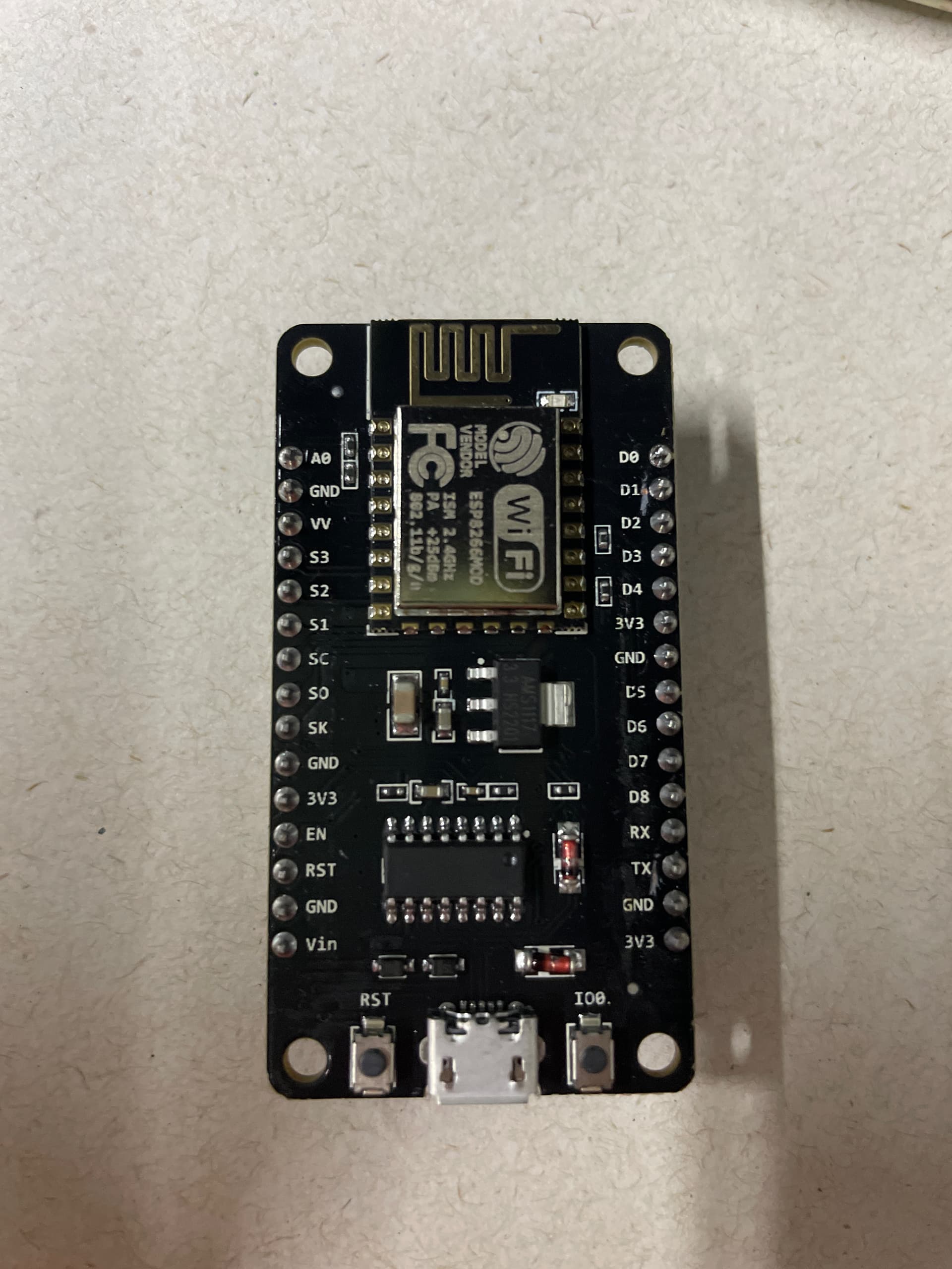

Bom dia Walter, vou mandar uma foto da minha esp8266
minha central é a AMT 8000, a saída da ohm é na central ou naquela remota que acende a luz? Pois tenho uma unidade dessa ligada na PGM1 que acende um holofote quando dispara, mas queria que conversasse com meu HA, outra coisa, o relê no caso seria para ativar e desativar? Se sim, não há necessidade, pois já coloquei um relê com um dispositivo proprio sem fio da Intelbras, estou interessado em saber apenas o estado dela!!!
Para o 8266 é só mudar os pinos.
Pelo que vi a 8000 não tem pgm embutida.
Vc tem que verificar se consegue configurar a pgm para ativação do sistema, mas acredito que seja possível.
Cada modulo só tem uma saída, certo?
Então vc vai precisar de 2 módulos pgm, um para status e outro para disparo.
O de disparo vc pode usar o mesmo do holofote.
Vc pode colocar em relé de interface ligado em paralelo com o holofote.
Ai vc liga assim:
(Disparo) gnd do ESP8266 no COM do relé de interface e o pino XX no NO
(Status) gnd do ESP8266 no COM do da pgm 2 e o pino YY no NO

Tenho uma 4010 e acredito que o funcionamento da pgm seja igual.
Na 4010 a saída pgm manda o sinal GND, dessa forma vc pode programar os pinos no arduino como pullup e ligar as pgms direto nos pinos.
Assim vc elimina o uso dos relés e do regular de tensão nas pgm.
Uso assim:
Regulador de tensão para alimentar o esp, fio vermelho e preto.
Fio roxo direto na pgm
Se a 2018 tiver a opção entrada liga vc pode usar com um relé para ativar e Desativar a central.
