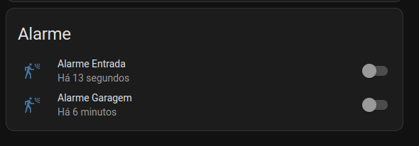

Tenho uma integração da central Intelbras com HA, apenas para pegar o status se está “ativada” ou “desativada”. Com essa informação consigo fazer várias automações.
Engenharia paliativa aplicada (gambiarra): Sensor de abertura “porta” + relê + PGM

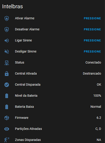

Consegui integrar minimamente a central AMT4010 Smart.
Rastreei os comandos usando o wireshark e fiz um script python para ler o status e fazer os acionamentos das partições via MQTT.
Ficou assim (a cada 10 segundos atualiza o state desses input booleans e quando clico neles, ele manda os comandos pra central).
É precário, mas, se alguém tiver interesse, posso publicar esse projeto, ou fazer um tutorial.
