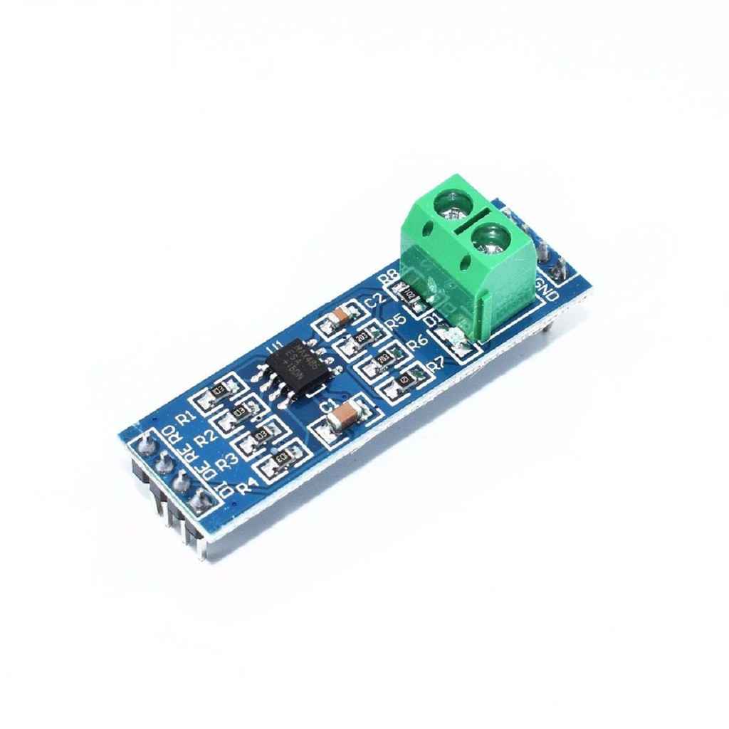

Pelo pouco que entendo, se for para usar algo para receber os dados enviados para o teclado, igual ao projeto que o @Carlos_AC postou, teríamos que usar um conversor RS485 ligado na saída A+B, certo?

Comprei o rs485 deve chegar amanhã, achei uns post sobre ele com código no esphome para conectar em outros aparelhos, vou tentar usar como base e ver no que dá.

Até liguei o ttl rs485 na conexão A B, mas esta muito acima do meu conhecimento, CRC Hi, CRC Lo, checksum rsrssrs.
