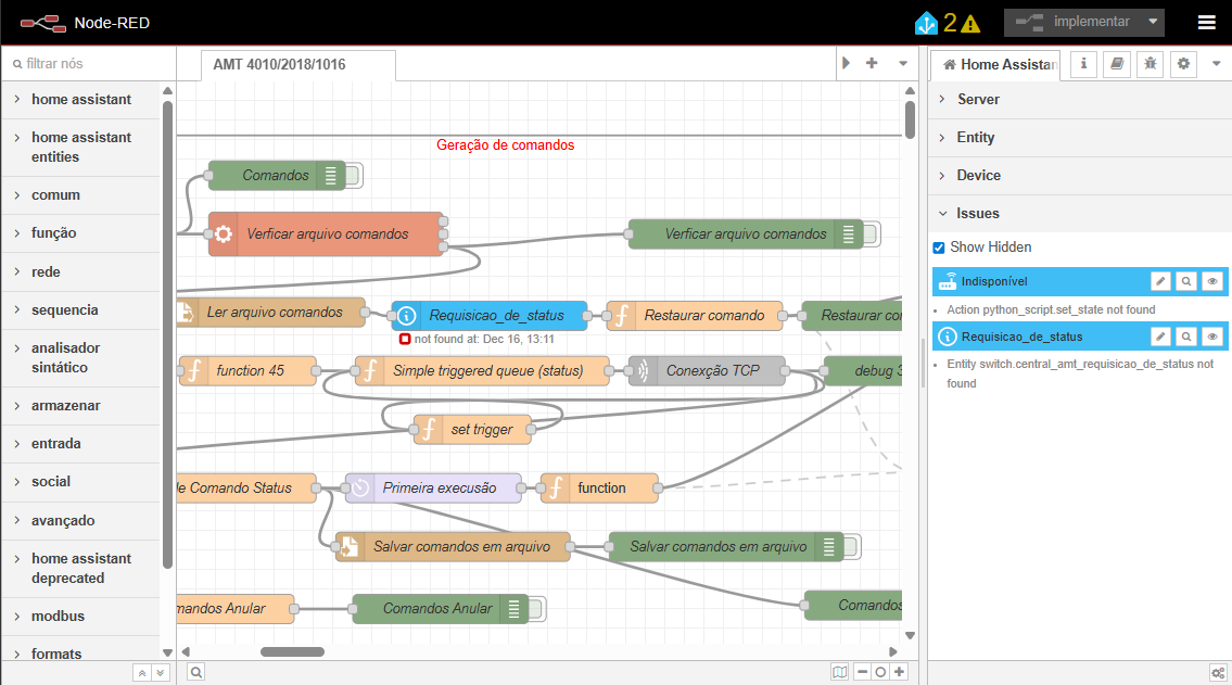

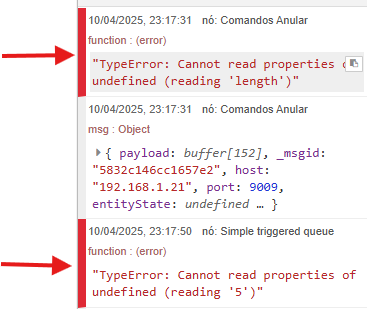

Nada ainda, tentei fazer do modo que o @Walber indicou mas mesmo assim não funcionou. Fica dando esses dois erros quando eu habilito o nó de anular zona.
Vc substituiu o Comandos Anular pelo o que postei?
Tira um print das ligação dos nós link, Comandos Anular e o debug.

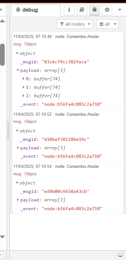

O payload deveria ser um array[3]
O seu ta saindo buffer[152]

a unica coisa que mudou foi que agora aparece a mensagem de set state, mas a pasta python_scripts, arquivo set_state.py e configuration.yaml estão devidamente configurados

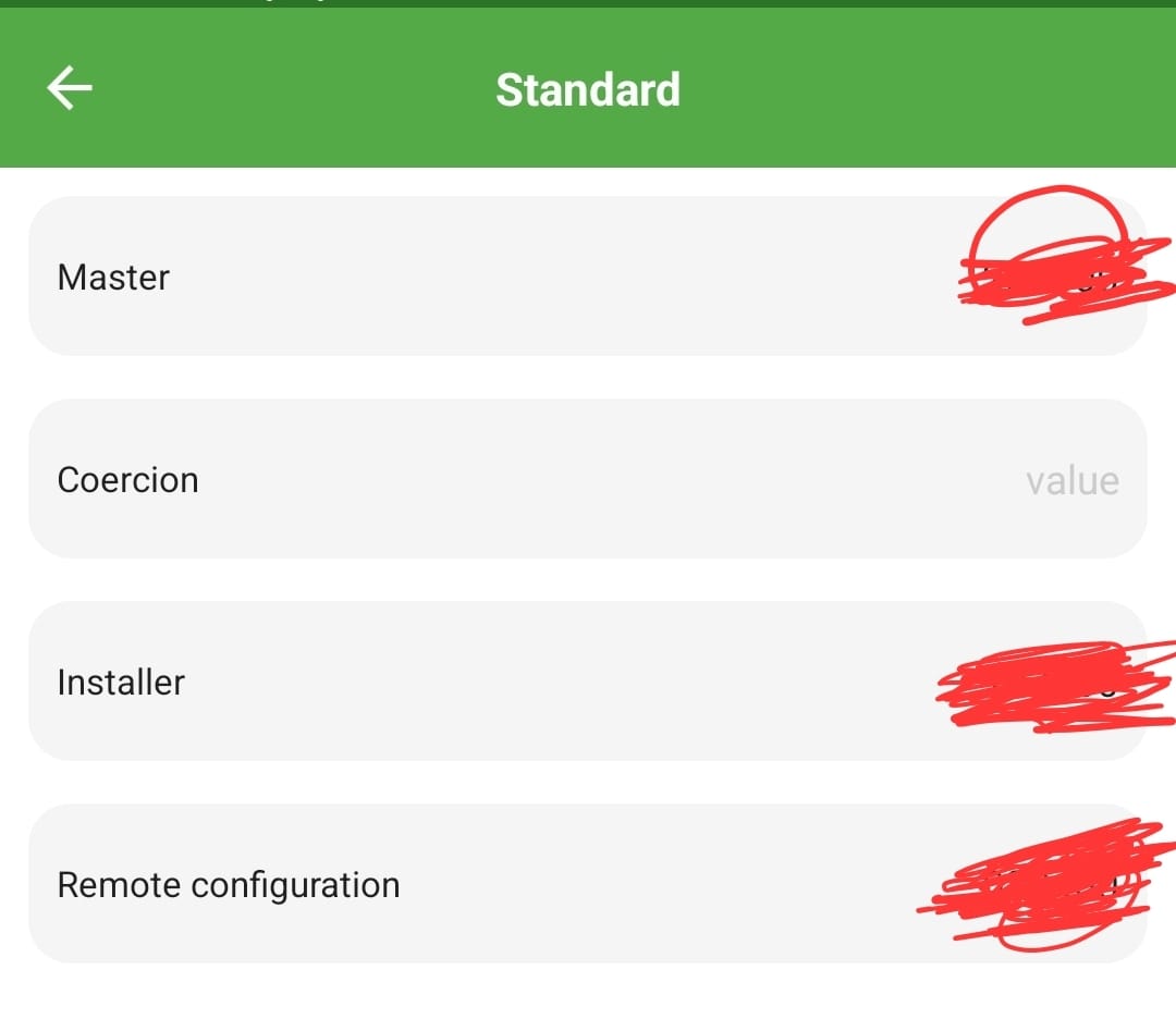

Vc ta usando senha Master, Instalador ou de usuário?

A senha ja tentei com todas a deste print e as de usuarios individuais.

Não use senha dessa tela ai, somente usuário.
Sua senha é de 4 ou 6 dígitos?

Uso senha de 4 digitos, usando a senha do usuario aparece a mesma mensagem, com 2 erros e ok em só 1 comando.

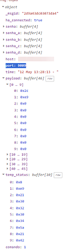

Apaga o arquivo comandos_amt, ativa esse debug que marquei e reinicia o fluxo.
Isso vai gerar 3 debugs, ai vc posta o que tem no msg.payload de cada um dos 3

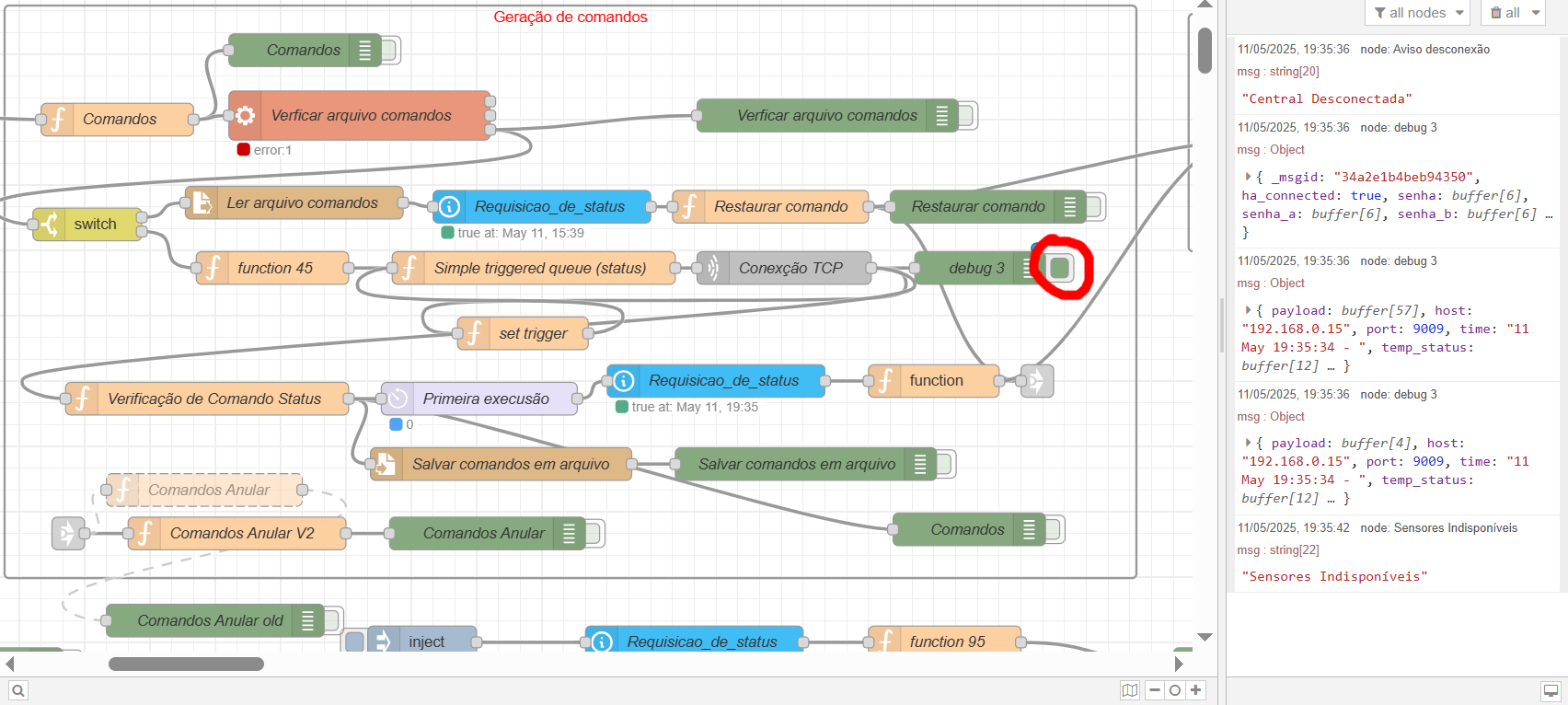

Até aqui ta OK. Só abre os outros números e verifica se tem algo diferente de 0x0.
O erro de set_state se ainda estiver acontecendo, pode ser devido ao nodred criar os sensores com final “_2”.
Tem que parar o addon e apagar todos sensores criados. Se não conseguir apagar, mantenha a inicialização automática do NR desativada e reinicie o HA para conseguir apagar.

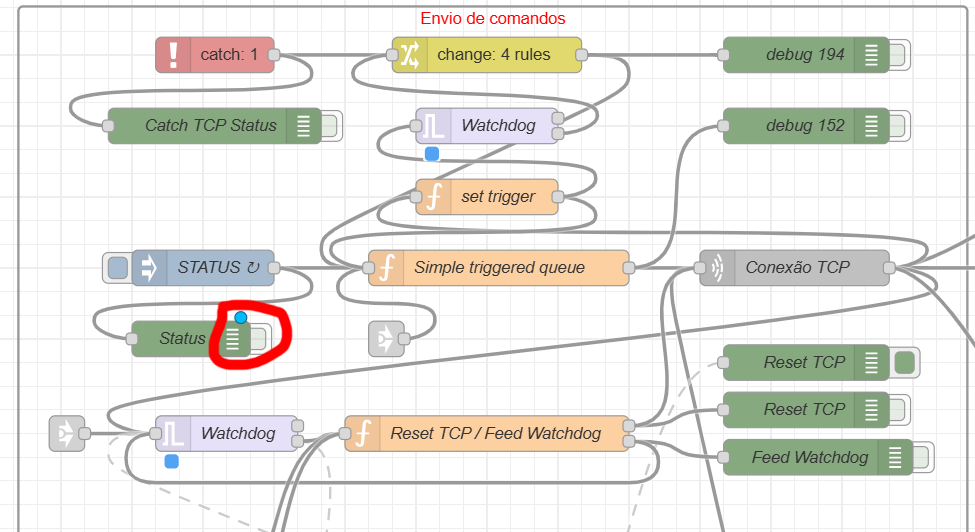

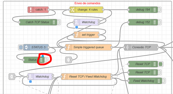

Ativa esse debug:
O Payload tem que ser igual ao “temp_status” do seu primeiro print.

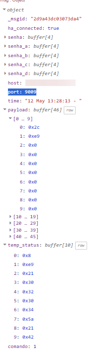

playload do primeiro print com valores diferentes de 0x0:
0: 0x2c
1: 0xe9
20: 0x1e
21: 0x83
25: 0xd
26: 0x3a
27: 0x12
28: 0x5
29: 0x19
32: 0xf
45: 0x91
já havia verificado a situação de sensor com final “_2”, mas refiz todo processo removendo tudo novamente.
o payload do debugger “status” é igual ao payload do temp_status do comando 1, mas diferente do comando 2 e 3.

Essa parte pega a data da central, então esta correto.
Isso é normal. Cada central aceita um comando diferente.
O fluxo testa os 3 comandos para identificar a central e usar o comando correto.
No geral 2 comandos vão falhar e 1 será aceito (“Status OK”), apenas a central 2018 Smart aceita 2 comandos.
Até aqui ta tudo normal.
Se no HA os sensores foram criados e estão funcionado (aberto e fechado), então esta funcionando.
Verifica isso e tbm se ainda esta tendo erro no set_state
