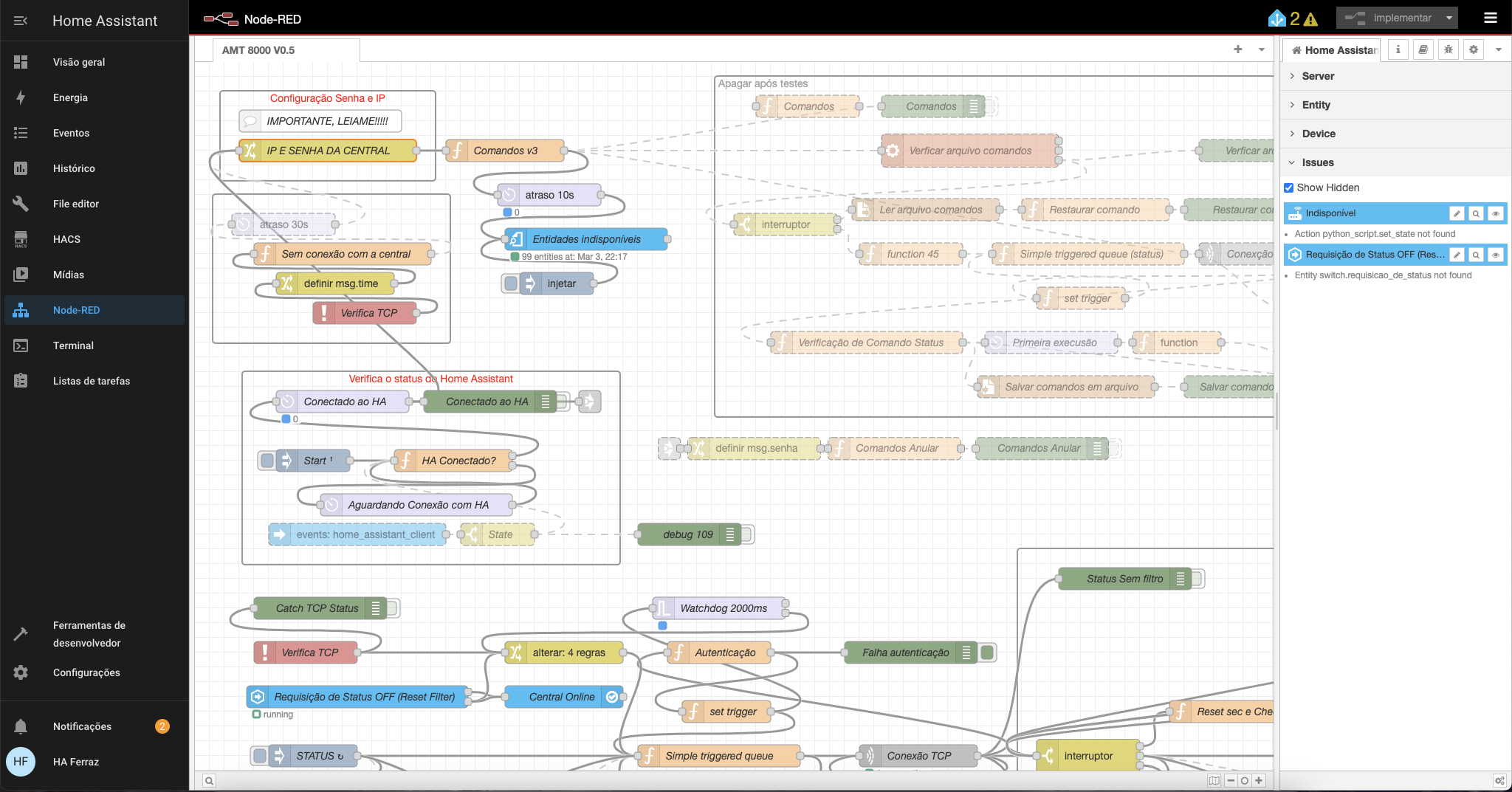

Aqui depois de inserir os dados e implementar me apareceram esses 2 erros, alguma dica? Em algum lugar fiz algo errado…
Dentro da pasta config do HA

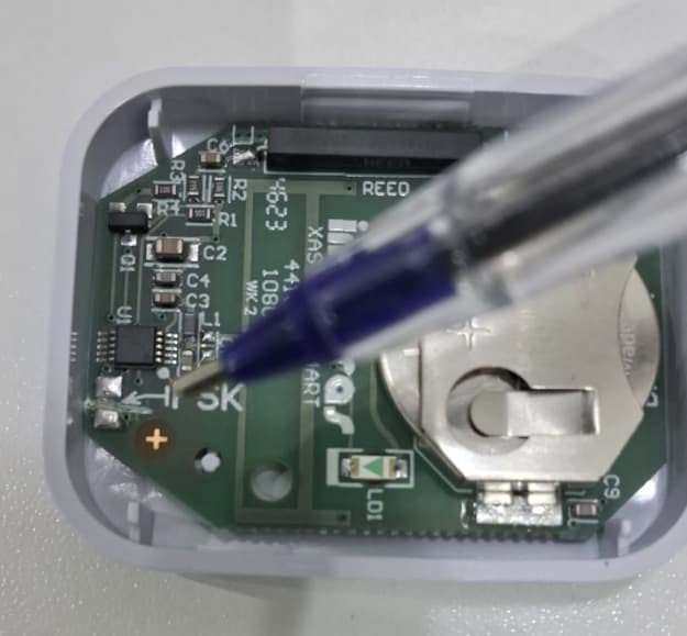

Recentemente, adquiri um sensor magnético sem fio (um dos mais baratos do Mercado Livre) e consegui cadastrá-lo através do teclado.
Uma curiosidade é que a 2018 suporta teoricamente até 128 dispositivos RF (sensores e controles), mas dispõe de apenas 24 zonas para sensores sem fio (da 25 à 48).
É possível cadastrar múltiplos sensores em uma mesma zona, embora não seja possível monitorar individualmente qual sensor foi acionado.
Contudo, encontrei um problema: consigo monitorar apenas a abertura do sensor sem fio, não seu fechamento.
Não sei exatamente se isso se deve ao sensor ou a uma limitação da central para sensores sem fio.

Para cadastrar o sensor diretamente pelo teclado:
  • Digite #ENTER#.
  • Insira a SENHA DO INSTALADOR.
  • Pressione #ENTER# novamente.
  • Digite 61 seguido do NÚMERO DA ZONA (entre 25 e 48, no caso da 2018).
  • Pressione #ENTER#.
  • Separe o sensor magnético para parear.
  • Para sair do modo de programação, digite novamente a senha do instalador.
Para apagar todos os sensores de uma zona:
  • Utilize o código 71 seguido da ZONA correspondente (em vez de 61). Esse comando excluirá todos os sensores cadastrados naquela zona.

Testei apenas com sensor sem fio do ML. Os originais (com fio) funcionam perfeitamente. Acontece com 1 unico sensor na zona. Ao abrir o sensor, a zona abre e cerca de 1 segundo depois ela se fecha (mesmo que o sensor fisicamente continue aberto). Ao fechar o sensor (fisicamente), nada acontece, pois a zona já estava fechada…
Então é limitação do sensor.
Aqui uso os originais e funcionam normal.
Se tivesse mais de um sensor na mesma zona poderia ser algum conflito, mas como só tem 1 sensor e ele fecha sozinho após 1 segundo, certeza ser o sensor.
A não ser que tenha algum bug na central. Aí vc teria que ver o change log dos firmwares ou testar com um original pra ter certeza.

Testei com Sensor original da Intelbras, mesmo comportamento.
Aparentemente só o modelo 2018 E Smart monitora o sem fio corretamente.
Descobri que os sensores magneticos (somente os originais da Intelbras) possuem 2 modos de operação: OOK - padrão, que só transmite a abertura, FSK - transmite abertura, fechamento, status da bateria, etc. Para usar o FSK você precisa romper uma trilha na placa do controle, porém, além disso a central precisa ser compatível, o que, infelizmente não é o meu caso.
Os meus estão em FSK desde que instalei a central.
Na minha memoria eu achava que era só para melhor possíveis interferências e sensor de bateria baixa.

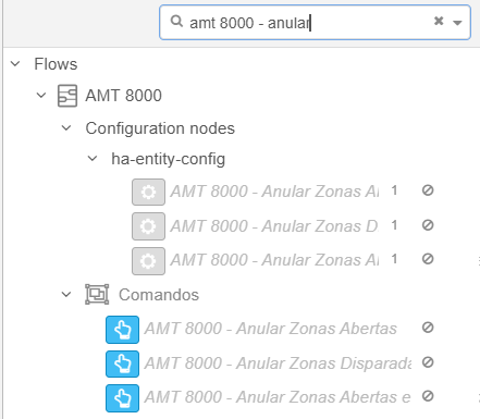

Habilita os botões e as configs abaixo
E adiciona o novo nó entre o link e o debug
[{"id":"9d0c3434d9ba639f","type":"function","z":"49a2514a19eb7c58","name":"Comandos Anular","func":"if (Buffer.isBuffer(msg.payload)) {\n    function extrairBuffer(baseIndex, tamanho) {\n        return Buffer.from(msg.payload.subarray(baseIndex, baseIndex + tamanho));\n    }\n\n    // Extrai os bytes necessários\n    const anular_abertas = extrairBuffer(46, 8);    // 7 + 39\n    const anular_disparadas = extrairBuffer(54, 8); // 7 + 47\n    const anular_ab_disp = Buffer.from(anular_abertas.map((b, i) => b | anular_disparadas[i]));\n\n    // Cabeçalho fixo da central\n    const start = Buffer.from([0x00, 0x00, 0x00, 0x01, 0x00, 0x42, 0x40, 0x1F, 0xFF]);\n\n    const zonas_anular = [anular_abertas, anular_disparadas, anular_ab_disp];\n    let buffer_full_comandos = [];\n\n    zonas_anular.forEach((zona, index) => {\n        if (zona) {\n            // Converte os 8 bytes em 64 bytes (1 byte por zona)\n            let zonaBytes = [];\n            for (let byte of zona) {\n                for (let bit = 0; bit < 8; bit++) {\n                    zonaBytes.push(((byte >> bit) & 1) ? 0x01 : 0x00);\n                }\n            }\n\n            const zonaBuffer = Buffer.from(zonaBytes);\n\n            // Junta o buffer sem checksum\n            const buffer_sem_checksum = Buffer.concat([start, zonaBuffer, Buffer.from([0xFF])]);\n\n            // Calcula o XOR de todos os bytes (incluindo o 0xFF final)\n            const checksum = buffer_sem_checksum.reduce((acc, val) => acc ^ val, 0);\n\n            // Substitui o último byte (0xFF) pelo checksum\n            const comando_buffer = Buffer.concat([\n                buffer_sem_checksum.subarray(0, buffer_sem_checksum.length - 1),\n                Buffer.from([checksum])\n            ]);\n\n            buffer_full_comandos.push(comando_buffer);\n            flow.set(`zonas_anular${index}`, comando_buffer);\n        }\n    });\n\n    msg.payload = buffer_full_comandos;\n    return msg;\n}\n","outputs":1,"timeout":"","noerr":0,"initialize":"","finalize":"","libs":[],"x":1310,"y":620,"wires":[["fb84ee54e74802e4"]]}]
