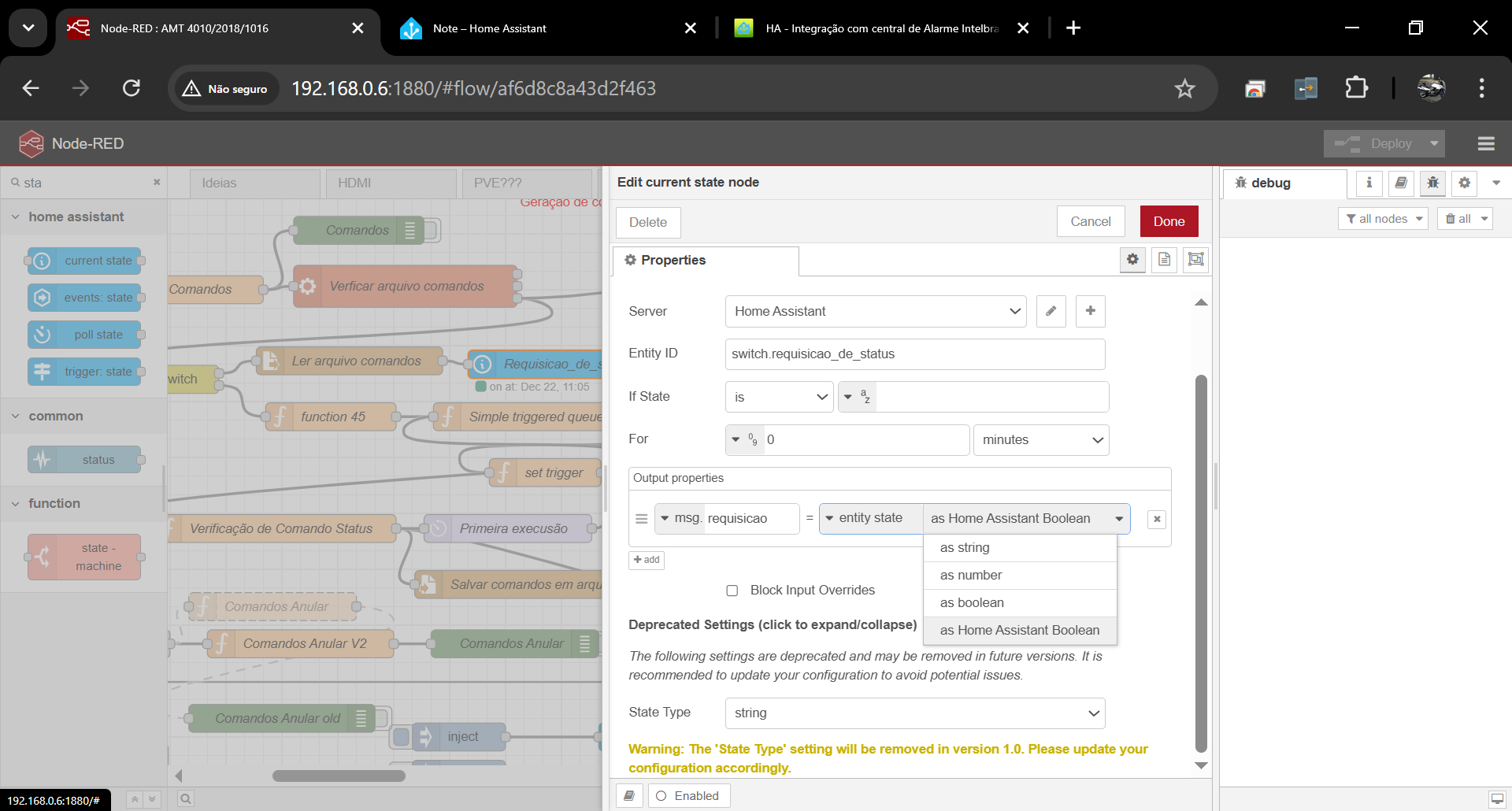

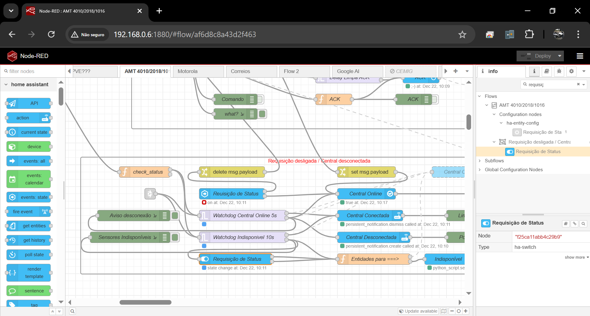

O seu erro indica que o switch requisição de status não foi encontrado,
Verifique o switch requisição de status nessa parte do flow:
Onde vc marcou é apenas para verificar se ele esta on ou off
Sobre o erro set_state verifique se não apagou nada relacionado ou removeu a configuração do HA

Fizeram algumas mudanças no “Current state node”.
Além da msg de deprecated, os “Current state node” tem que ser atualizados para “as Home Assistant Boolean”

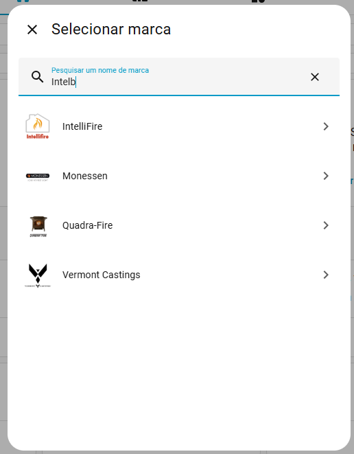

Não instalou a integração. Ela não aparece na lista
O issue no github esta desativado.
Tive o mesmo problema da integração, não instala automaticamente.
Tive que copiar manualmente para custom_components.

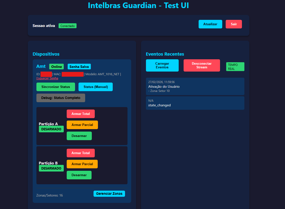

Aqui não esta pegando o status corretamente e dando erro de senha ao tentar desativar/ativar.
O comando da 4010 é “5b”, não “5a”.

Aqui está o pulo do gato, e foi o que me custou mais tempo para entender. Uma dessas expressões está no nó
SENHAS e IP da central!!!!, que é um nó change com 9 regras. A regra 8 põe flow.check_status = false e a regra
9 é justamente a do $moment.
O nó change aplica as regras em ordem e, quando uma falha, ele chama done(err) e não envia a mensagem. Então, a
cada boot:
  1. o check_status vai para false;
  2. o nó morre na regra seguinte;
  3. o nó Comandos nunca roda — e é ele que monta todos os buffers de comando e define flow.host, flow.port e
    flow.comando_status.
Daí para frente é efeito cascata, e são exatamente os erros que aparecem no debug:
  • Conexão TCP: “Host and/or port not set”, porque flow.host e flow.port não existem;
  • Simple triggered queue: TypeError: Cannot read properties of undefined (reading '0'), porque o inject de
    STATUS dispara a cada 0,33 s com o msg.payload vindo de flow.get("comando_status"), que está undefined;
  • e, como nenhuma requisição chega na central, o watchdog de 5 s estoura e posta “Central Desconectada”, sempre
    exatamente 5 segundos depois do boot.
