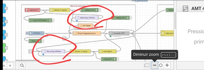

Pelo menos com as configurações padrão nos watchdog, a 4010 da uma desconexão por dia. Da pra contornar isso alterando os valores dos watchdog.
No seu caso os watchdog devem estar parando, ficam sem o quadrado azul do lado esquerdo do nó.
Não tenho certeza, mas acredito que é algum bug ao importar o fluxo em uma versão mais recente do que a que o fluxo foi feito.
O que vc pode tentar fazer para tentar resolver/confirmar o problema é recriar o watchdog com as mesmas configurações do original e fazer a substituição.
O correto se funcionar é refazer todos watchdogs do fluxo, mas esses 2 do print que são responsáveis pela reconexão da central
