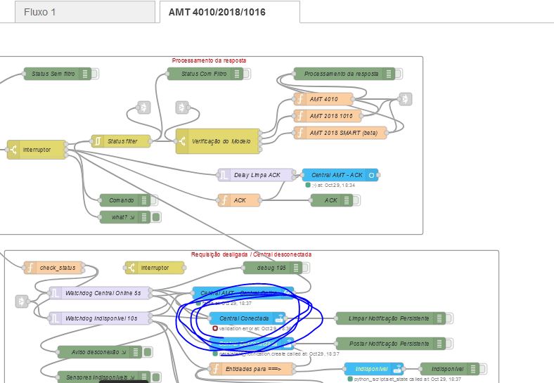

Pessoal, estou a meses lutando contra essa integração.
Coisas que já fiz
Apaguei o fluxo, apaguei todas as entidades, removi a integração, removi o add-on do modem red, comecei fluxo do zero, mas o meu erro é sempre o mesmo, quando eu crio tudo passo a passo, o id da entidade aparece com o 2 no final como na foto, não sei mais o que fazer…
Alguém me dá uma luz?
Qual a versão do NR e do node-red-contrib-home-assistant-websocket?
Antes de importar o fluxo novamente vc reiniciou o HA?

Fizz o procedimento que o Walber comentou e funcionou, ela demora um pouco para atualizar as entidades, mas no final da certo.
Fiz o que me falou, apaguei o fluxo, desativei o início automático do add-on, apaguei a integração do node-red, reiniciei, mas as entidades continuam aqui e não posso apagar nem fazer nada
Não consigo apagar, como faço ?
@kleberkadanus eu fiz o seguinte para resolver este problema.
Após esses passos a enteditades para criadas de forma correta, sem o número dois no final.
Não precisa apagar a integração, talvez por isso está dando o erro da entidade não ter um id.
Volta com a integração, mas só inicia o addon após conseguir apagar as entidades.
Qual a versão do NR e websocket vc está usando?

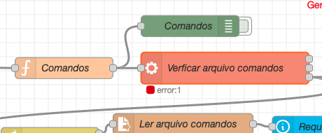

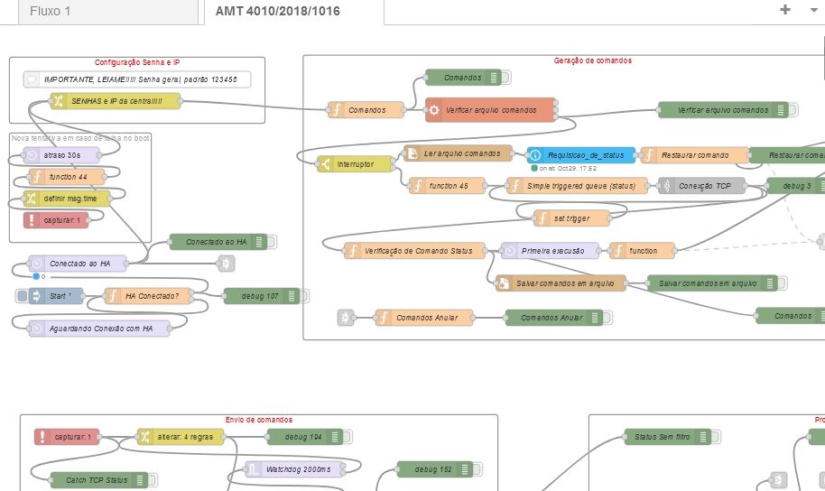

Então. Eh que está dando erro e não gera o arquivo amt_comandos. Não sei onde estou falhando no processo
Deixa original e posta o log do node red.
Qual o modelo da central?
