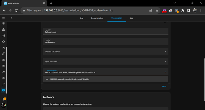

Tem 2 problemas com o seu log.
Os primeiros erros é devido a um bug na ultima atualização do node red, que fica poluindo o log com um aviso.
Ou você restaura o backup da versão anterior ou você adiciona a linha abaixo nas configurações e clica em save:
sed -i "772,775d" /opt/node_modules/@node-red/util/lib/util.js
O segundo é que o node red não esta conseguindo conectar ao HA:
Vc tem que verificar porque não tem conexão.
Essa é a parte do log que interessa:

Pessoal, bom dia.
Uma duvida, a integração está funcionando com as centrais AMT 2018 e AMT 4010? Eu tenho uma 2018, mas ela está com problemas e a autorizada não está conseguindo resolver, por isso estou pensando em adquirir uma nova central e comprar a AMT 4010.
@Roni nos seus logs ainda tem erros referente ao bug do NR que teria que ser corrigido pelo:
E o problema de conexão entre o NR e HA ainda esta acontecendo, veja que fica “Connecting to http…” até conseguir conexão, isso não é normal.
E no seu ultimo print tem lá “Sem conexão com a central”. Você trocou o IP no NR?
Sua central funciona com o aplicativo AMT Mobile V3?

@Walber tudo certo? então, sera que foram as alterações no setting.js do NR?
Sim troquei o IP no NR, bem como a senha: como a central so tem uma senha, defini ela em todos os campos de senha:
