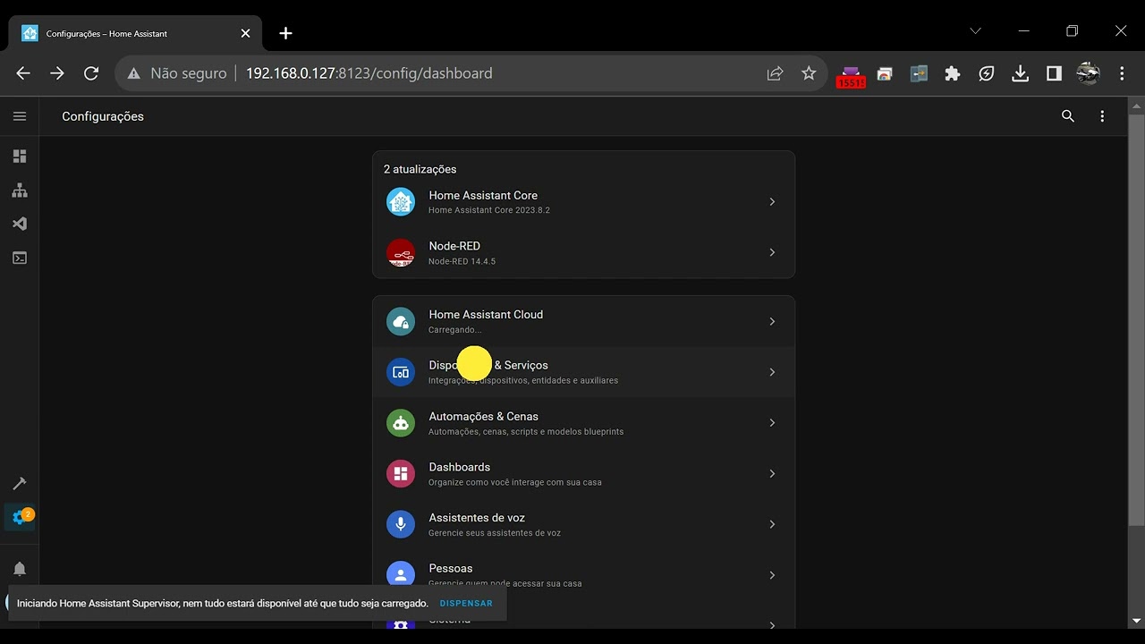

Eu desabilito o início automático do node red e paro o addon
Reinício o HA, apago as entidades na tela que vc mandou, habilito o início automático e início o node red

Tela do Node-RED
