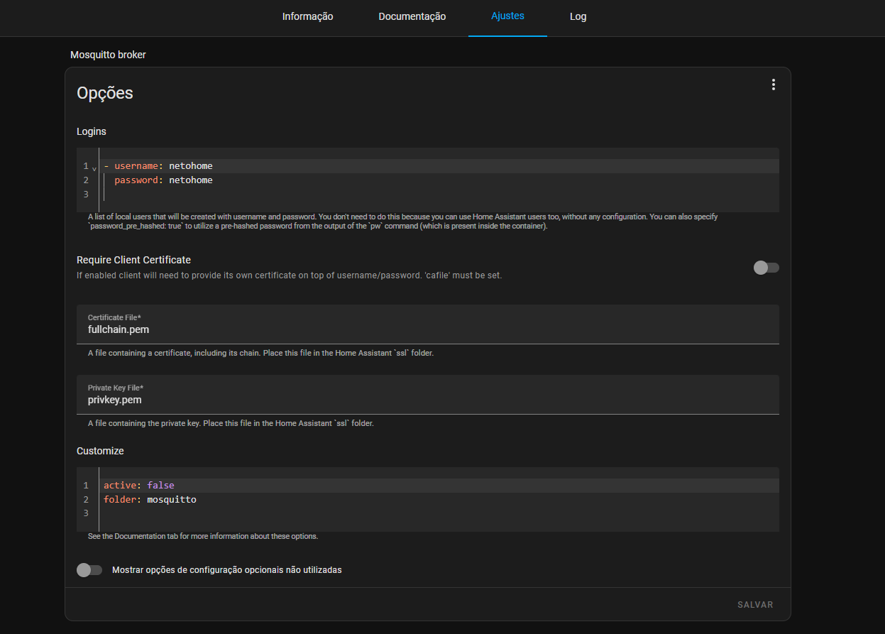

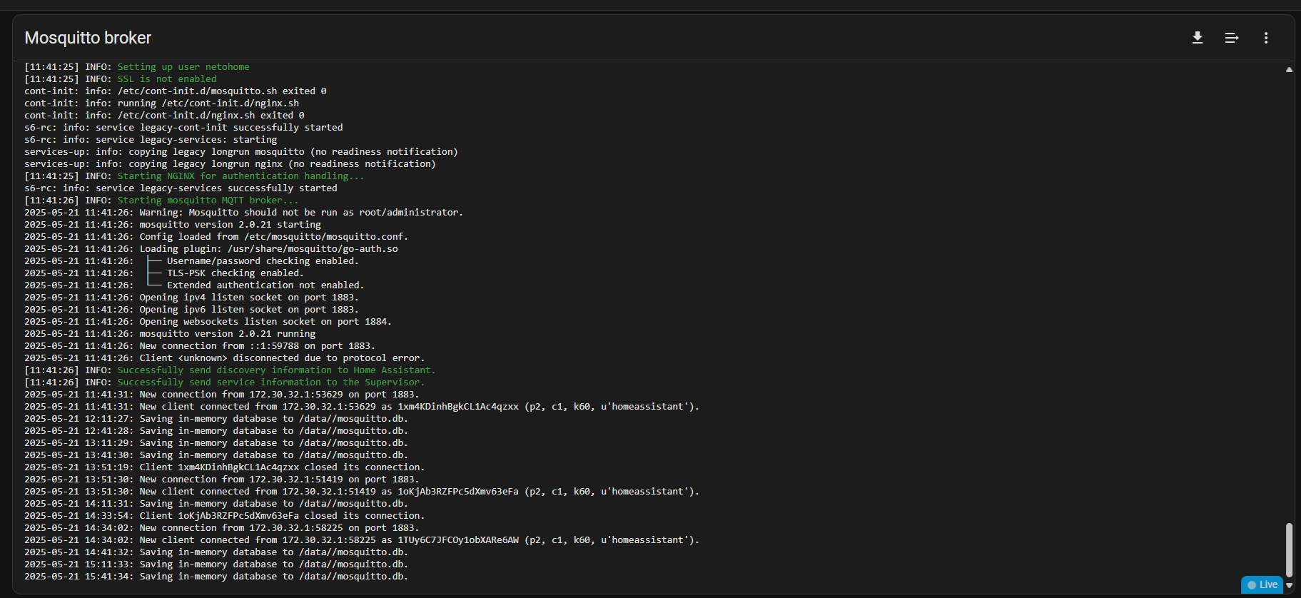

Instalei o frigate e o mesmo não inicializa, instalei tambem o mqqt e o Studio me da essa informação, algum amigo poderia me ajudar?

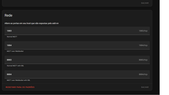

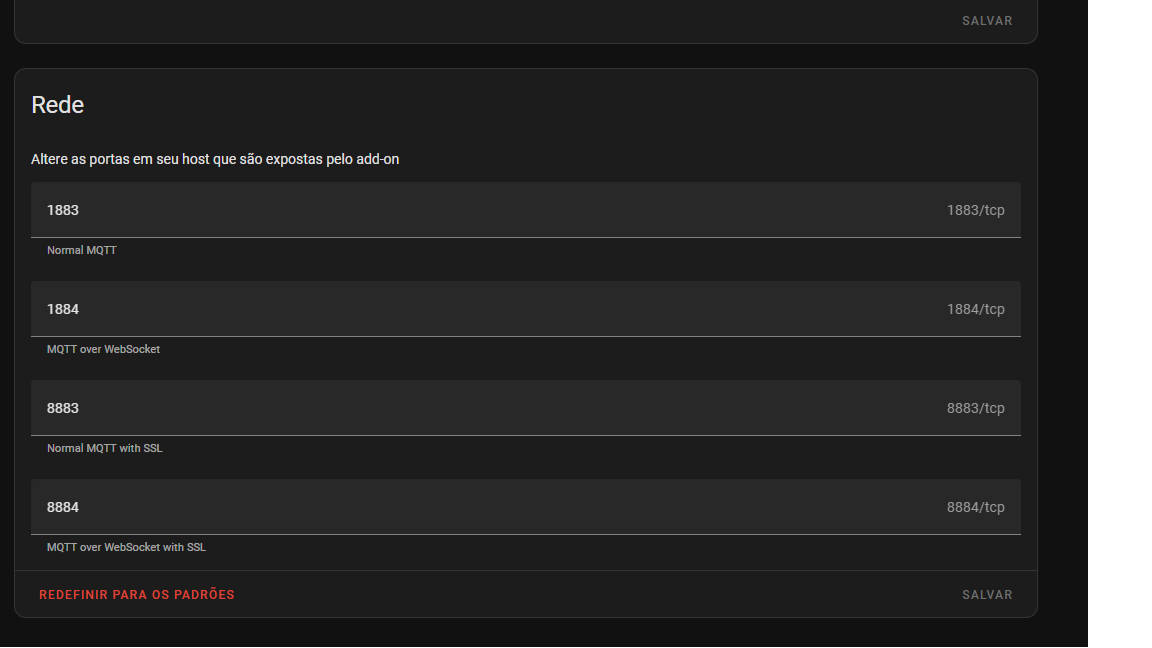

Sua configuração do MQTT está errada. Você instalou o mqtt e o configurou? A porta correta é 1883.

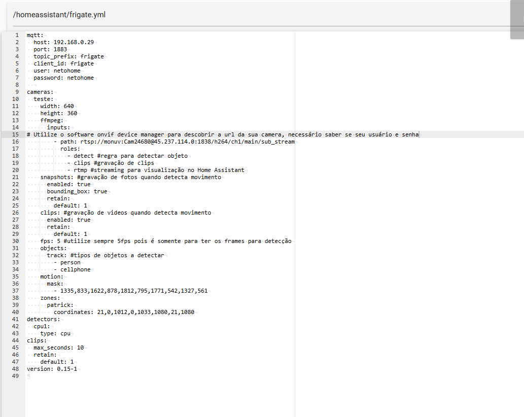

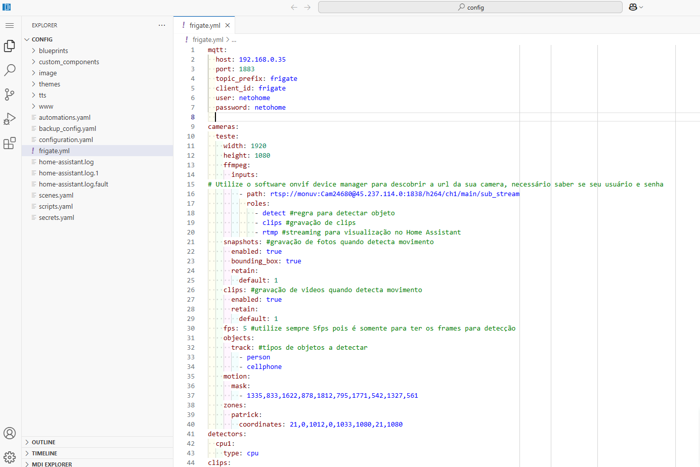

Nào sou nenhum especialista, mas vi dois detalhes que podem não ser a causa do problema mas que vão te atrapalhar.
1 - o seu arquivo está nomeado como fregate.yml, quando na verdade deveria ser frigate.yml (com i).
2 - na linha 15 está escrito “phath” quando deveria ser “path”.
Ja consegui abrir porem só fica rodando.

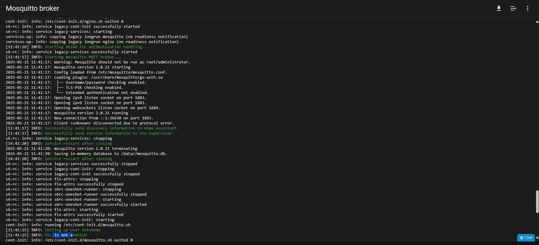

O IP do seu mqtt está correto?
A linha 15 do seu código (no frigate.yml) continua incorreta. Se não corrigir o erro de digitação “phath” ele não vai achar sua câmera.
Troque o “phath” por “path”.

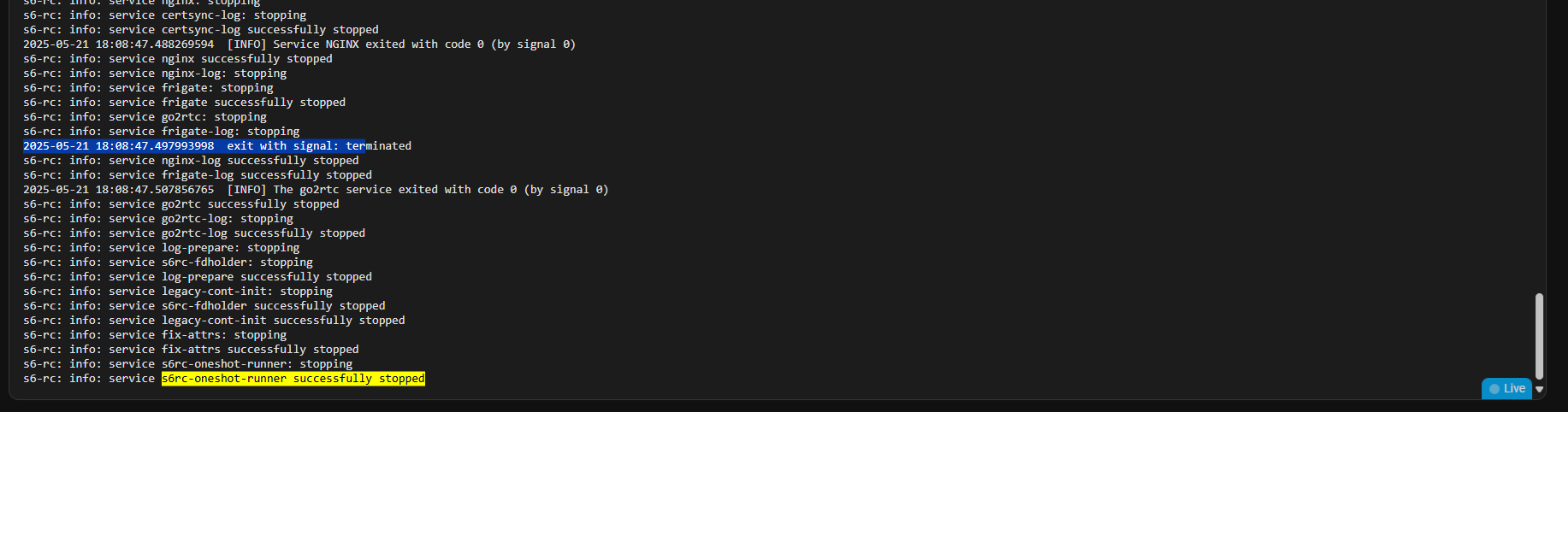

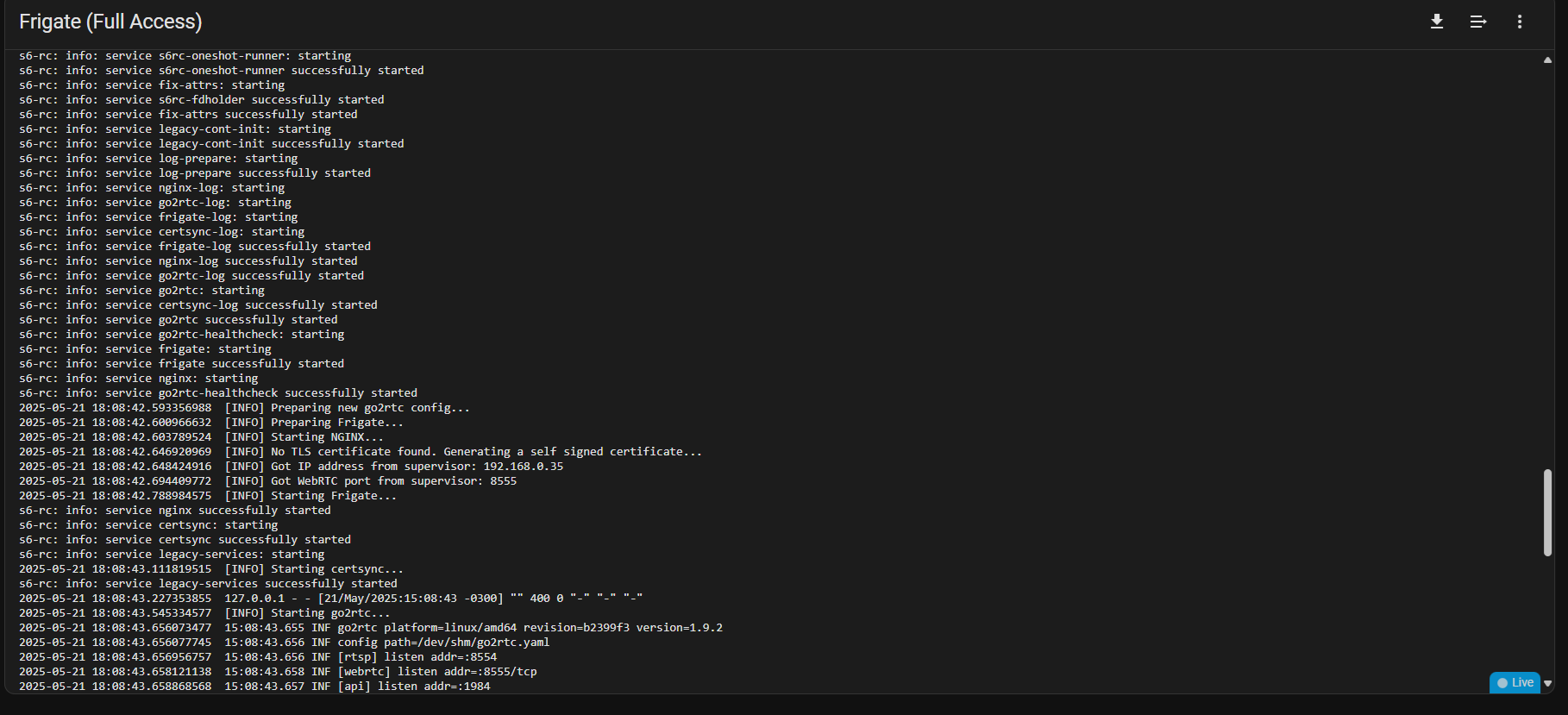

Boa tarde, o meu frigate não INICIA

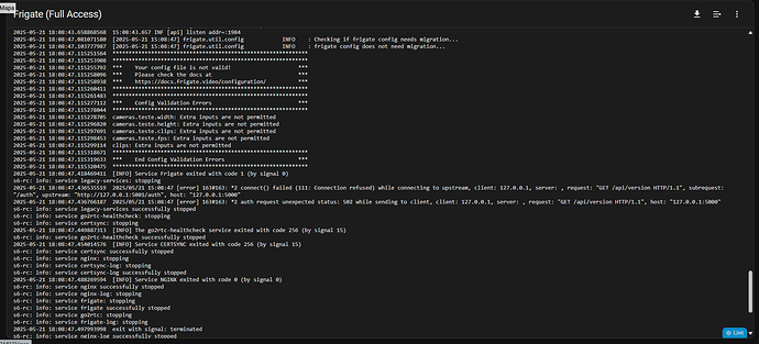

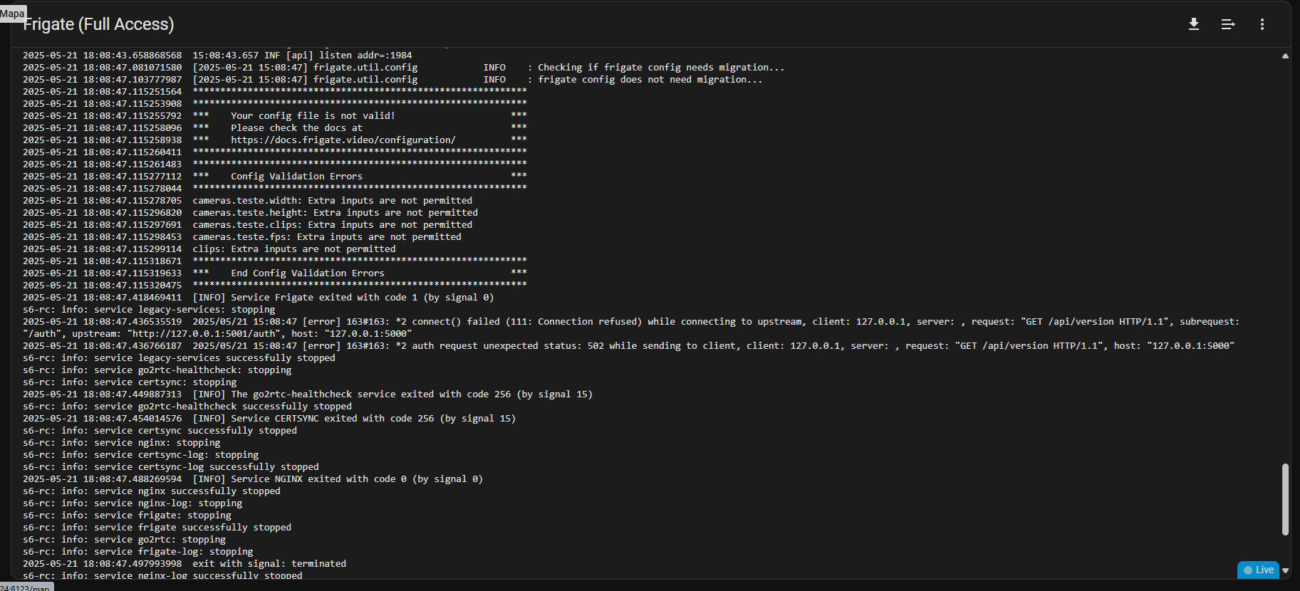

no log aparece tudo com stopped no final das linhas

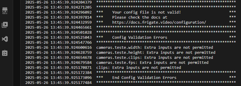

Posta a log completo. O erro fica mais acima.
Observe que o log diz que seu arquivo de configuração não é válido e você precisar consultar a documentação.

Você chegou a criar um documento frigate.yml? Posta aqui o conteúdo dele.
Essa é a página da documentação. É recomendável que ela seja analisada. Em um primeiro momento pode parecer difícil, mas pegando o jeito, você consegue.
Criei o doc frigate.yml

Porque sera que da esse erro
Assim que esta minha configuração no FRIGATE.YML
No próprio erro fala o que está errado.
Remova essas configurações e depois que estiver funcionando, vc verifica a documentação para saber a forma correta para incluí-las
