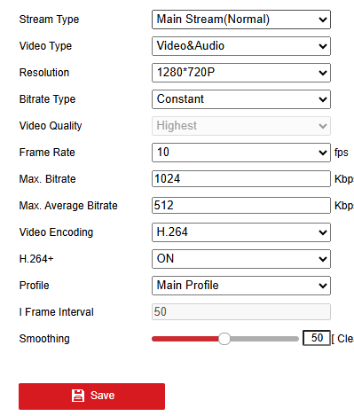

configuração da camera em STEAM principal
em SUB STREAM

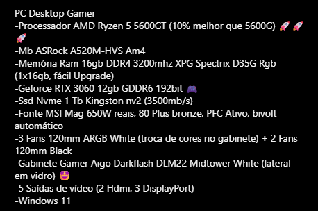

Se você estiver hardware compativel com essa especificação:
Utilize esta configuração de detecção:
detectors:
  ov:
    type: openvino
    device: GPU
model:
  width: 300
  height: 300
  input_tensor: nhwc
  input_pixel_format: bgr
  path: /openvino-model/ssdlite_mobilenet_v2.xml
  labelmap_path: /openvino-model/coco_91cl_bkgr.txt
O meu nao entra na lista, fiz uma maquina virtual dentro desse computador pra rodar o home
