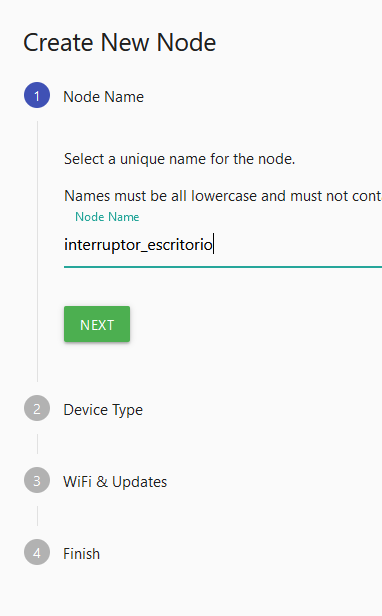

Agora, vamos criar o BIN com o ESPHome. Clique no “+”
Insira o nome do dispositivo, não pode conter nenhum carácter especial ou letras maiúsculas.

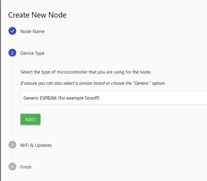

Escolha o device type

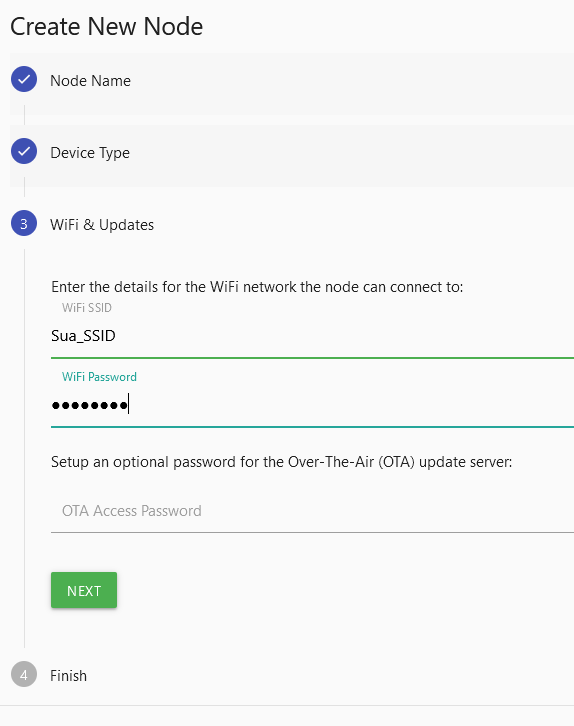

Insira o nome e senha da sua rede WiFi. Muita atenção a essa etapa.

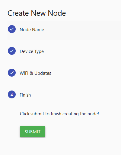

Clique em submit

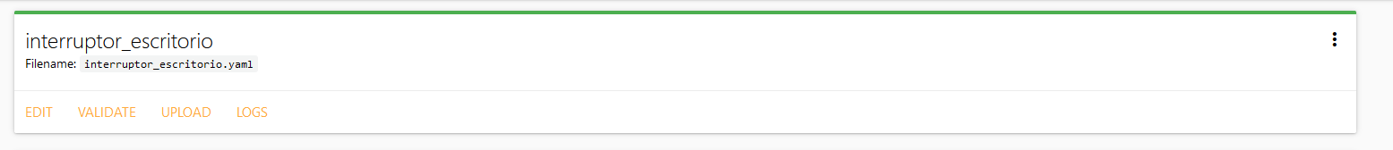

Clique em EDIT e confira a se está tudo de acordo
Se estiver correto, deve conter essas linhas de códigos. Abaixo do OTA vamos inserir os comandos para que o ESPHome funcione com o Mini. Eu também gosto de habilitar a interface web.

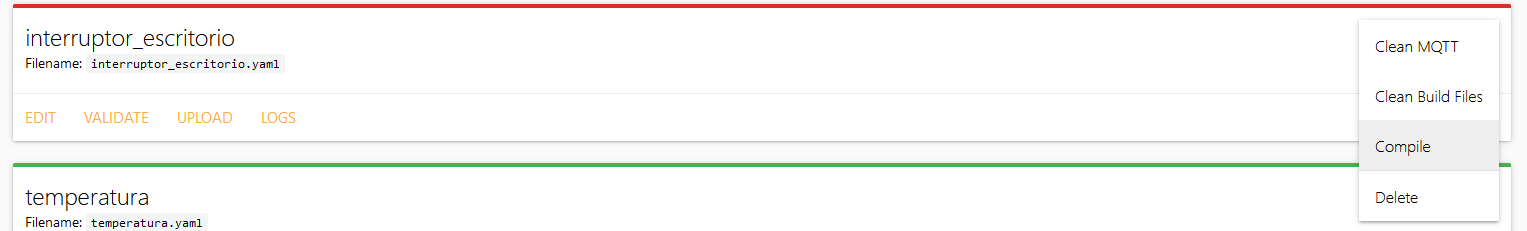

Agora, podemos gerar e fazer o download do arquivo BIN. Retornaremos posteriormente para configurar os comandos.
Clique em compile e aguarde, ao concluir faça o download do arquivo .BIN.

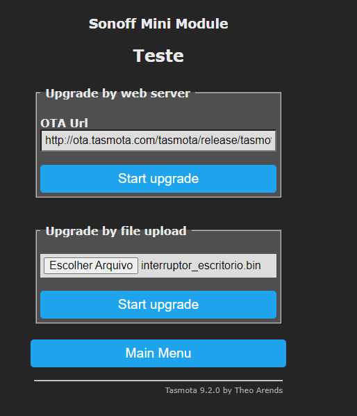

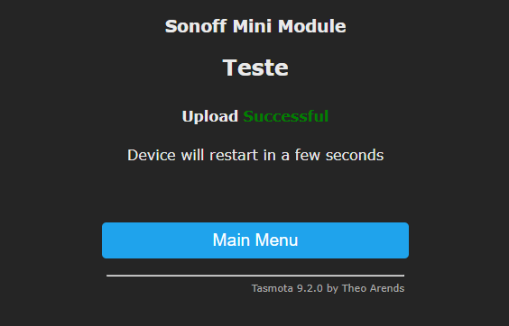

Agora, já na interface web do Tasmota. Podemos ir em firmware upgrade, escolher o arquivo BIN que acabamos de gerar e ir em Start upgrade
Desligue e ligue o Sonoff, após alguns segundos ele deverá constar como online no ESPHome. Agora podemos fazer todas as alterações por lá e enviar o firmware por OTA
