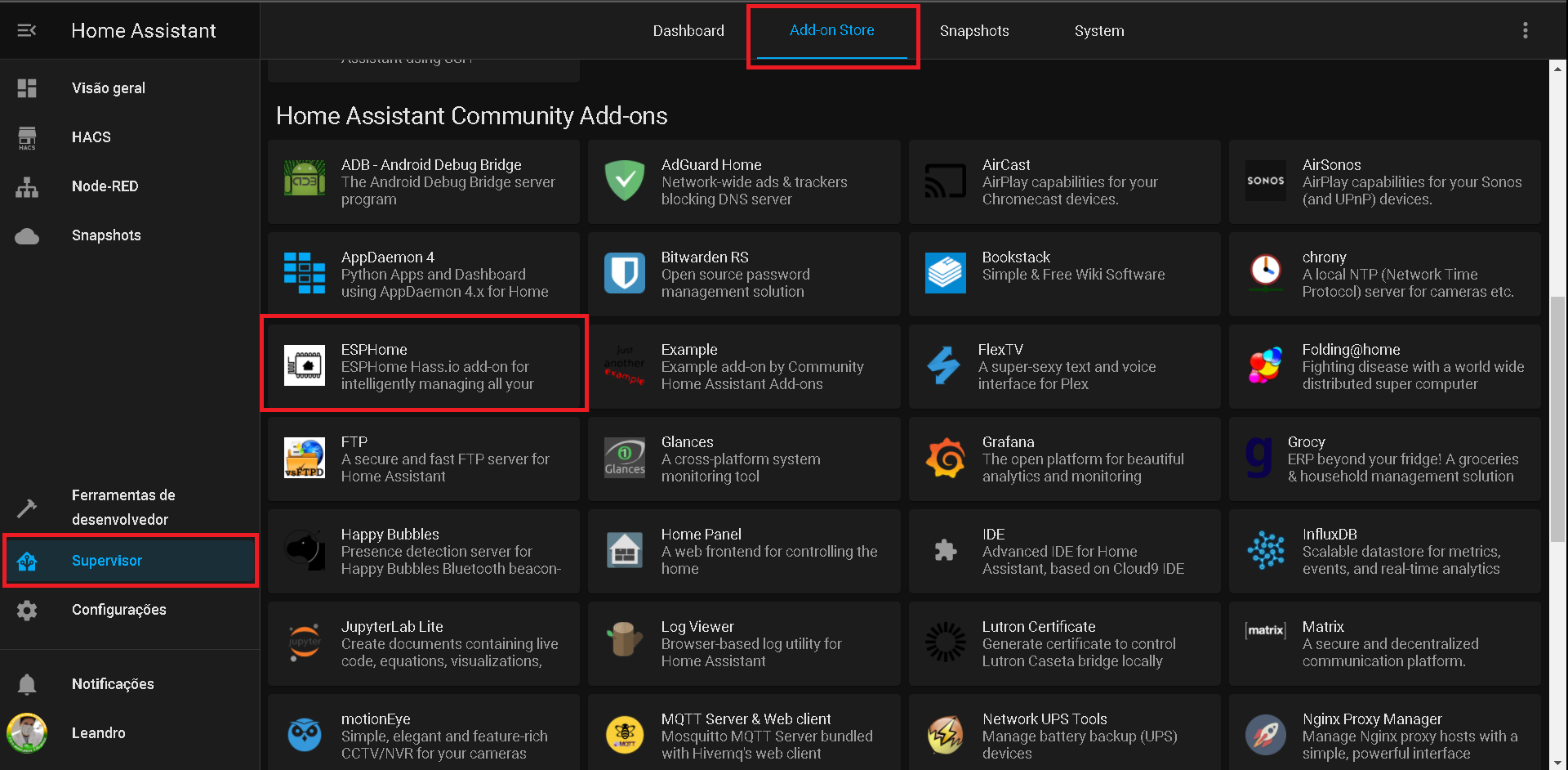

  1. Instalar o Add-on
Para iniciar, vá em Configurações, Add-ons, vá em “Loja de Add-ons ” no canto direito abaixo e procure o add-on ESPHome.
Procure o ESPHome.

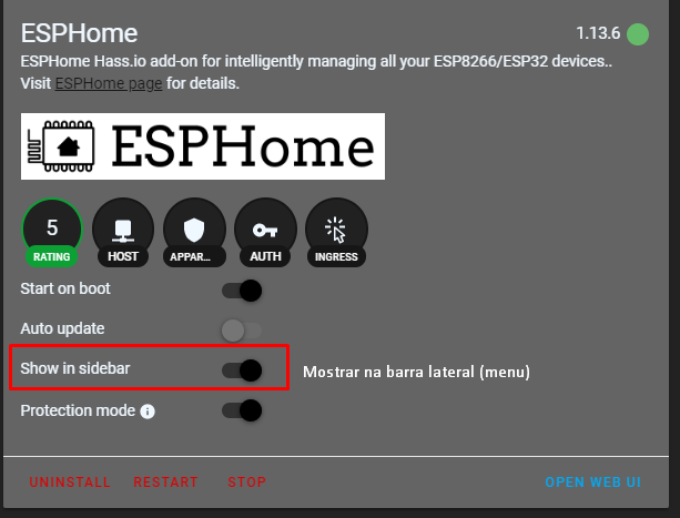

Após instalado você não precisa realizar nenhuma configuração, e você tem a opção de visualizar o menu ESPHome no menu lateral.

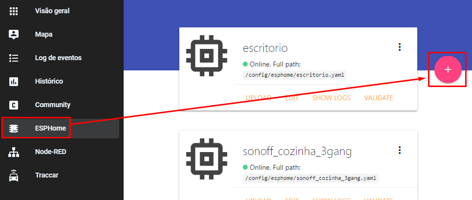

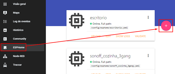

Com o Add-On instalado, vamos acessar o menu ESPHome, e adicionar um novo dispositivo, como na imagem abaixo.
Após clicar no botão, terá 4 passos:

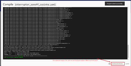

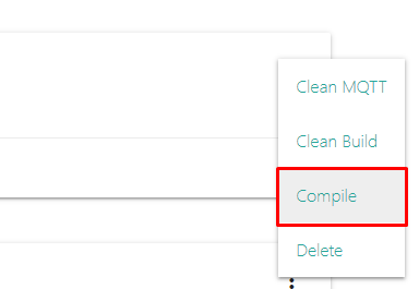

    Após adicionado o dispositivo, o sistema vai solicitar para selecionar uma opção no canto superior direito da tela, para realizar o upload via USB. Para esse artigo, não vamos utilizar essa alternativa, eu nunca fiz dessa maneira, então não tenho como passar mais detalhes.

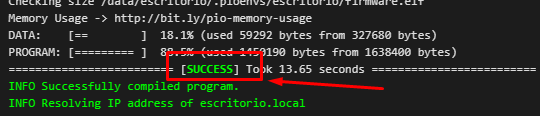

    Compile: O que vamos fazer é compilar o arquivo .bin do dispositivo criado para realizar o flash no seu ESP. Com o dispositivo adicionado, nos 3 “pontinhos” image que fica mais a direita. Clique para mostrar as opções disponíveis, e em seguida clique em “ Compile “. Irá iniciar o processo de compilação, e pode demorar um pouco (alguns minutos).
  1. Download Binary: Após o sistema realizar a compilação do arquivo .bin com a mensagem “ INFO Successfully compiled program “, basta realizar download para um local em seu computador. Esse arquivo irá servir para realizar o flash no seu dispositivo ESP.
Irá gerar um arquivo .bin, e nesse nosso exemplo será esp_escritorio.bin . Se não gerar um arquivo .bin ( Se gerar um arquivo txt por exemplo ), cancele e atualize a página do ESPHome pressionando Ctrl+F5, em seguida execute o processo “4. Compile” novamente.

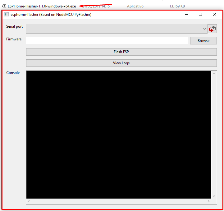

    Irá mostrar a seguinte tela:
  1. Na primeira opção “ Serial port “, você seleciona a porta em que seu dispositivo ESP esteá conectado. Se você não tem certeza, desconecte e conecte novamente para identificar a porta correta. No campo “ Firmware “, selecione o arquivo “.bin” que você compilou e baixou para seu computador. Após isso, basta clicar em Flash ESP e aguardar o flash concluir.
  2. Após concluído, você deve manter seu ESP ligado em ambiente que você desejar. Você pode desconectar do seu computador e ligar em uma tomada por um carregador de celular por exemplo.

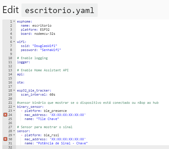

Tudo configurado, mas como eu digo para meu ESP funcionar como um HUB para dispositivos bluetooth?

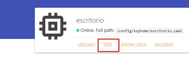

Agora você deve voltar a tela do seu ESPHome dentro do seu Home Assistant e editar o dispositivo “esp_escritorio”.
Irá abrir um arquivo YAML, nesse caso “esp_escritorio.yaml”. e você deve inserir o seguinte código dentro desse arquivo para que seu ESP comece a scannear os seus dispositivos bluetooth.
esp32_ble_tracker:
  scan_interval: 60s
Observe que o tempo de intervalo você pode definir como desejar, colocamos aqui 1 minuto (60 segundos).
O resultado final deve ser algo semelhante a imagem abaixo:
Basta salvar, e depois realizar o Upload. Com isso vai atualizar seu dispositivo através do wifi. Aguarde o upload finalizar com a mensagem de “SUCCESS”.

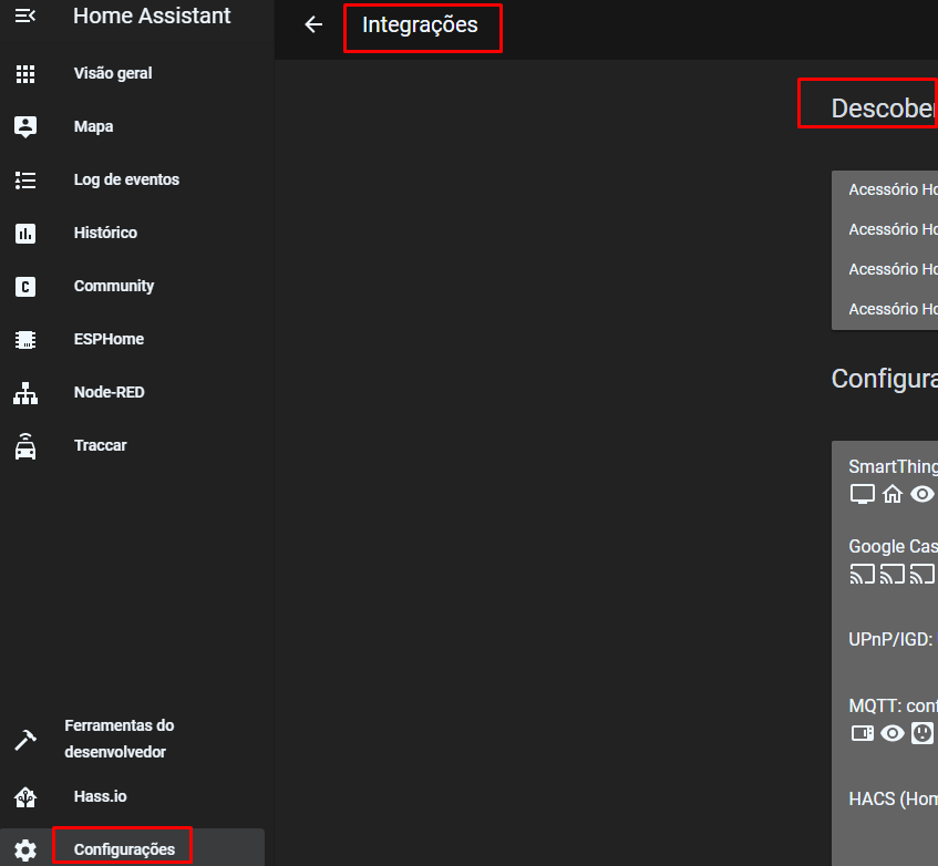

Você pode visualizar seus novos dispositivos também em “Configurações – Integrações”.

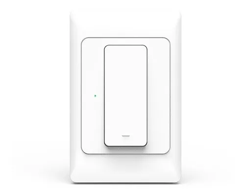

Outros Exemplos – Interruptor Zemismart

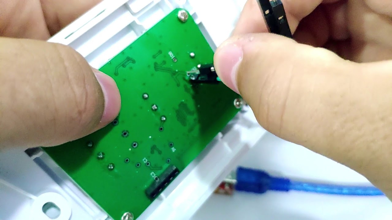

Até o momento eu apenas fiz esse configuração e com um dispositivo interruptor da marca Zemismart . E fiz o mesmo processo, porém ao invés de scanear dispositivos bluetooth, eu configurei switch, o status do led, e sensores com sinal do wifi e tempo de utilização, através dos GPIO do dispositivo Zemismart, que nada mais que uma placa ESP também. O Exemplo do interruptor com um botão (gang) ficou da seguinte maneira:
    platform: ESP8266
    board: esp01_1m
    ssid: "SeuSSID"
    password: "SuaSenhaWifi"
# Enable logging
# Enable Home Assistant API
         number: GPIO0
         mode: INPUT
         inverted: True
      on_press:
         - switch.toggle: load1
      pin: GPIO12
status_led:
       number: GPIO2
       inverted: yes
    - platform: wifi_signal
      name: "Cozinha WiFi sinal"
      update_interval: 60s
    - platform: uptime
Esse é o interruptor que apliquei o flash ESPHome, abri ele e conectei via USB no meu PC para aplicar o flash

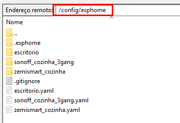

Estrutura dentro do seu HA
Você deve perceber, que após tudo configurado, dentro do seu HA foi criada uma pasta esphome. Dentro dessa pasta estão todas as configurações dos seus dispositivos adicionado, a qual pode editar com seu editor de texto, inclusive colocar um arquivo secrets.yaml para suas senhas, etc.

INFO Uploading /data/banheiro-social/.pioenvs/banheiro-social/firmware.bin (933696 bytes)
Uploading: [============================================================] 100% Done…
INFO Waiting for result…
INFO OTA successful
INFO Successfully uploaded program.
INFO Starting log output from banheiro-social.local using esphome API
WARNING Can’t connect to ESPHome API for banheiro-social.local: Error resolving IP address: [Errno -2] Name or service not known
INFO Trying to reconnect to banheiro-social.local in the background
